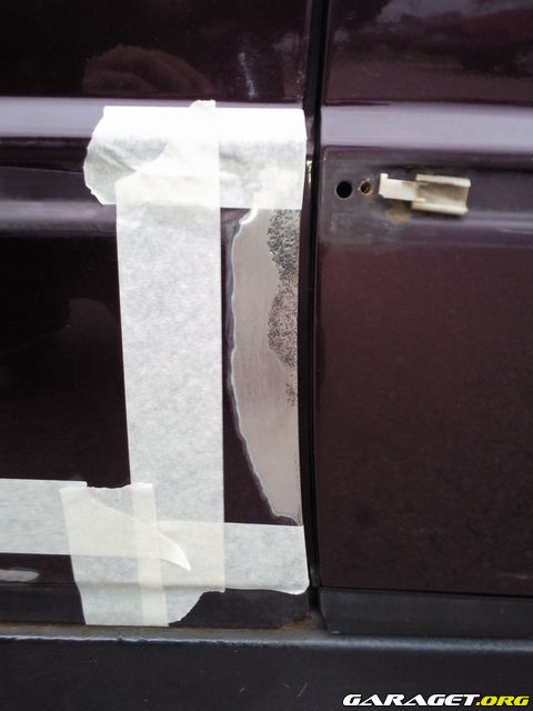

tagit loss alla lister, tvättat de, ska lackera de snart, slipat bort rosten på ena sida av bilen. ( som bilden visar).
varit på mekonomen och handlat massa.
fast nu har jag ett par frågor.
först, har jag slipat tillräckligt bra?
https://www1.garaget.org/gallery/archive/119689/932319_wl10p4.jpg

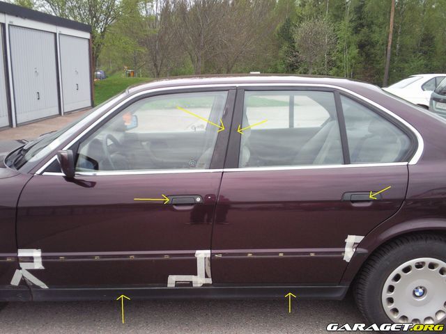

sen så har jag funderat på att "lackera om " de GUL markerade områden, vad tycker ni jag ska välja för färg? ,  vill helst att bilen ska ha en rent still !, hade bilen varit svart hade jag lackera om allt svart, det är så jag gillar det.
men några förslag? samma färg som bilen?  Matt svart? Metallic svart?
https://www1.garaget.org/gallery/archive/119689/932328_avsrt0.jpg
sen i vilken ordning ska jag använda dess !
Zinkfärg ( zinkbaserat rostskydd )
lättspackel PP100
KlarLack
efter att ha tagit bort rosten,
och tvättat/torkat,
så skall jag använda rost skydd?  sen Spackel, Sen Slipa med våtslip, sen Lägga på Klarlack, och efteråt lackera?
Har jag förstått det rätt ?
Tack

Tjena! Kul tråd!
vad slipade du med? Jag personligen hade försökt slipa till just på "rostgroparna" annars kommer de nog komma tillbaka ganska fort...
Angående vilken ordning så hade jag
1. Blåst rent med tryckluft /torka bort med någon typ av sprit
2. Spacklat / slipat tills de blir bra
3. grundfärg/primer/slipgrund(beroende på hur seriöst de ska bli)
4. Spraya på den färg du vill ha.. några lager?
5. Klarlack smile
Det är så jag hade gjort!.. Finns säkert fler olika sett..
de rostgroparna som syns i bilen är faktisk i lägre "djup" än vad själva plåtet vid sidan är, svårt och beskriva, men det har liksom börjat och borra sig genom plåtet. så egentligen ska de fyllas i antar jag.
jag använde mig av en borrmaskin med en roterande slip ( som stålborste fast de är svarta och ser ut som svamp.)   glömt bort namnet smile

Om rostporer blir kvar så kommer det rosta så småningom igen. Använd en punktbläster för att få bort all rost smile

btw. vad tycker ni jag ska lackera listerna/handtag till?  samma färg som bilen eller svart / kanske sivler?
