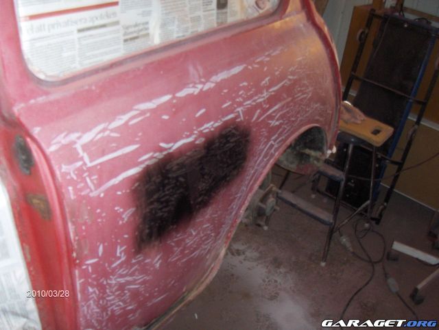

Kan nån förklara vad den tidigare renoveraren har gjort för att detta skulle ske? Bilen var mest troligt spacklad under 70-talet. Varför jag tror det är för att det är en 65:a hundkoja som ställdes av -88. Alltså måste bilen ha varit hyfsat ny då den lagades med både tennspackel och plastspackel. Men har lacken släppts pga ej avfettat underarbete?

Dåligt fabrika, alt. dåligt handhavande i lackeringsprocedurent! Med tanke på hur lacken ser ut för övrigt så..

Ok! Ja, haha! lacken är nog 30 år gammal så om det är nån dålig sprayburksfärg så verkar den då ha gjort sitt:P.
