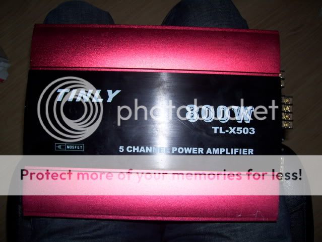

ehm det är 5 kanaler! monosteg? ingen anning vad det är:P
kan fixa en bild!
http://i574.photobucket.com/albums/ss183/mirt40/100_1044.jpg
Senast redigerat av mirt40 (4 april 2010)

Hur har du dom kopplade till steget då? Bilder?
Det kan inte vara så att du har basarna i samma låda och spelar dom i stereo på steget? Dvs basarna på olika kanaler?

jag kopplat den på 5 som e superwoof vilket är baskanalen typ och där ger den bäst ljud! tror att steget är för dåligt för när jag kör 1 bas på den kanalen så är det bra dunk men när jag kopplar dit den andra kabeln så blir sämre...

Felet är nog att du har 2 stora basar på 400 wrms stycket det blir 800 wrms på baslådan steget lämmnar 800 watt och kanske 400 watt rms alltså 400 watt på 5 kanaler och jag tippar att subbas kanalen får kanske 100 - 120 watt rms max.
Alltså du försöker driva 800 Watt Rms med 120 watt rmz (Kanske till och med mindre) hmm
Mitt råd ta det där tinly steget o driv 69or eller framsystem och sådär så slipper du lägga det på hyllan så det ifa kommer till användning, och köpt ett nytt monosteg till baslådan som lämnar minst 500wrms i 2 ohm, antingen begagnat eller nytt beg kan du nog få ett för runt 1000 - 1500 som är okej nytt lite mer.

Det steget lär du inte driva några Basar med!!! Google är din bäste vän... wink
http://tinlycn.en.hisupplier.com/produc … fiers.html
1) Mosfer PWM power amplifier
2) Stable into 2Ohm
3) Bridgeable & tri-mode operation
4) Low- and hi-pass crossover
5) Super bass
6) Overload protection
7) Thermal protection
8) Short circuit protection
9) MS power output:
a) 4 Ohm: 4 x 35W+1 x 140W
b) 2 Ohm: 4 x 50W+1 x 140W
c) Bridge: 2 x 100W+1 x 140W
11) Signal to noise ratio: 90dB
12) Frequency response: 10Hz - 30kHz
13) Total harmonic distortion: 0.05%
14) Dimensions: 343 x 253 x 53mmFeatures:

Tackar Tiger då fick vi siffrorna med, då gissade jag bara fel med 20 watt men va gör de rent för litet i vilket fall som!!
