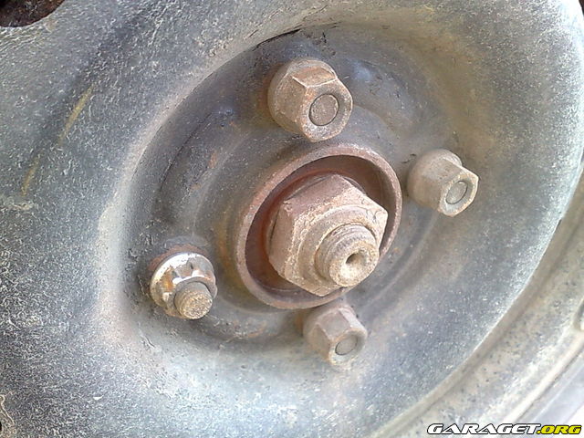

Kan någon identifiera den felande "muttern" och hur man skruvar loss den
https://www1.garaget.org/gallery/archive/120603/900166_kolfjt.jpg
Lustig mutter

det är en lås mutter

Japp det är en låsmutter! Om inte en tillhörande hylsan finns med så försök med en rörtång el polygrip o om de sitter hårt så svetsa dit en mutter o skruva!

Det är möjligtvis inte så att du har verktyget till den liggande någonstans i bilen? wink
Vid reservhjulet är ganska vanligt.

Kolla askkoppen...inte för att min hylsa till låsmuttrarna ligger där....men kolla....

Heja vinkelslip i värsta fal...

har inte sett nån men kan kolla under mattan vid reservhjulet.....tack för tipset

först trodde jag att det var en E-mutter (utvändig torx) men tror nu oxå att det är en låsmutter.

det fanns ingen där så jag får väl lämna in den och pröjsa 250 kr för att låta en däckverkstad skifta däcken

Slå på en lite för liten Krafthylsa (Svart o hård) o skruva dän den, det är vad dom kommer göra för 250:- på gummiverkstaden

Åk förbi tillverkaren av bilen å fråga om du kan få eller köpa en. Gjorde så både till min Polo och min 740. Fick dom gratis bara att man visade upp bilen.

Kan vara en utav de sämsta låsmuttrarna i historien om det är en sådan.
Enkelt: Ta en huggmejsel & en hammare, Sätt huggmejseln mot en utav
räfflorna och slå, På så vis kommer du kunna lossa muttern.
