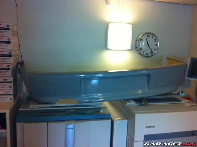

ÄÄÄÄNNNNNTLIGEEEEN!!!! big_smilebig_smilebig_smile
En av mina vänner var och hälsade på mig på mitt jobb nyligen, titta vad han hade med sig!
Tänk vilka snälla vänner man har, tack Bisse!
https://www1.garaget.org/gallery/images/18/17257/17257-6e379036633e8bc0c5beb062bea04483.jpg
Vad tror ni om det, har USA plåt bak på bilen nu. Ska jag göra om stötfångaren så att USA plåten passar eller ska jag ha en vanlig plåt tycker ni??

#238
Som ni ser så har RS2 stötfångaren kommit idag. Har idag en USA plåt bak på bilen. Vad tror ni om urtaget där regplåten ska sitta, ska jag behålla det som det är och ha USA plåten eller ska jag beställa en stor? Eller ska jag kanske anpassa urtaget för USA plåten kanske??

Härligt med paket smile
Ang skylten vet jag inte riktigt, men smidigaste är väl att köra dit en vanlig skylt, men tänk bara på det att det kan bli svårt att få tag på en ny usa skylt  om du ångrar dig och ska beställa en ny jänkeplåt.
Mvh Tommy
9 167 Inlägg
4 mars 2011
#240
Mvh Tommy
Vad händer om man beställer en ny framplåt och sätter bak då?
