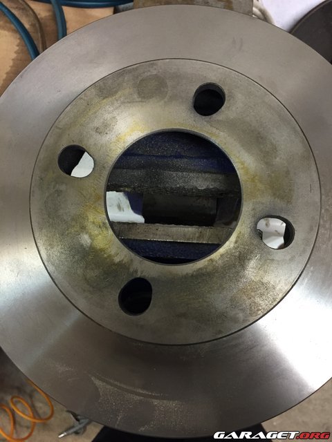

Idag blev det byte av bromsskivor. Som vanligt när man ska ha special så får man ju slita lite extra då, fick fila upp hålen så att det passar med det dubbla bultmönstret. Fila - testa - fila - testa - fila - testa.

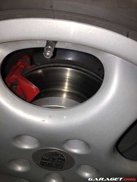

Sådär ja, då är allt på plats. Nytt å fräscht!

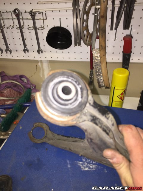

Då blev det ett pass igen då, bussningsbyte stod på schemat. Fick ta bort hylsan i mitten som satt löst för att sen såga bort resten.

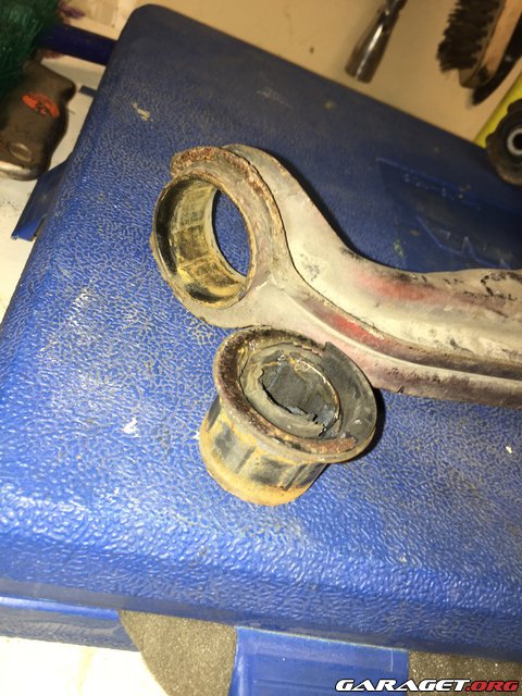

Sen pressa i en ny, gick ju lätt med skruvstycket å ett par stora hylsor.

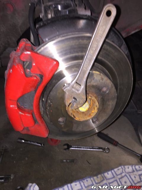

Sen hade en gänga blivit skadad i orginal bultmönstret, så en gängtapp M14x1,5 inlånades.
