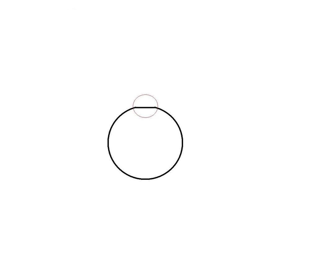

Hej jag har ett par 17tums fälgar som är lite kant stöta och halvt stort fälgslag som jag tror gör att däcket vobblar elr inte vobblar men att bilen typ studsar fram det vet jag inte om det är problemet.
För det kan va däcken också tanke på dom har suttit på bilen i nästan ett år och mkt dåligt med luft så det kan ju va det att de har blivit lite ovala men
Jag ska börja med att ta med dom till rejmes för att balansera dom och se fall det går att rädda dom för som kan i värsta fall bara vara skrot kanske elr vad tror ni?
Någon som vet vad man kan göra åt det fälgen/fälgarna har alltså blivit lite platt upp tryckt i en kant kan lägga in en bild sen så får ni se hur det ser ut eländet. Men kan lägga upp en mall här så ni ser mallen för problemet fixar bilder på fälgarna och deras skador senare wink
Dock inte så grovt som jag har vissat på denna bild!

187 Inlägg
11 april 2010
Jag smällde en BBS fälg för några år sedan,och det blev minst så platt som du ritat på bilden och det höll inte ens däcktryck.Jag åkte in med den till en lokal däckfirma och dom valsade den rund igen,tror det gick på 700:- inkl allt..
Okej för det är typ pyss punka på vissa däck oxå men ska testa och byta ventiler kan ju va det men kan mkt möjligt vara samma anledning som dig fast i mindre skala men imorgon kommer bilder så får ni se och av göra fall det är så allvarligt. mvh

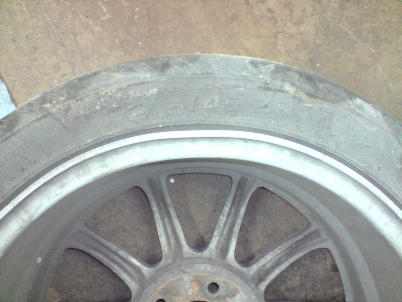

Här har ni en bild på hur det ser ut är det något alvarligt tror ni ?
http://www1.garaget.org/gallery/archive … 3r4333.jpg
Sådär såg ungefär den skadan jag hade på en av mina fälgar ut från sidan.
Så lär ju vara något liknande på din, bör gå att laga smile

13 april 2010
steifan skrev:
Och men det måste man ju kunna fixa själv som att ge den en smäll med slägga och kloss big_smile Eller om man jummar upp den lite och små knackar så att det inte spricker måste faan testa på skolan med en alu bit och se hur det blir kanske och kanske hittar på någon bra lösning big_smile

647 Inlägg
31 maj 2011
Tjenare!
De borde inte va några problem att fixa de..
Man värme fälgen och sen formar man den rätt..
Frågan är om det är värt priset för arbetet smile
