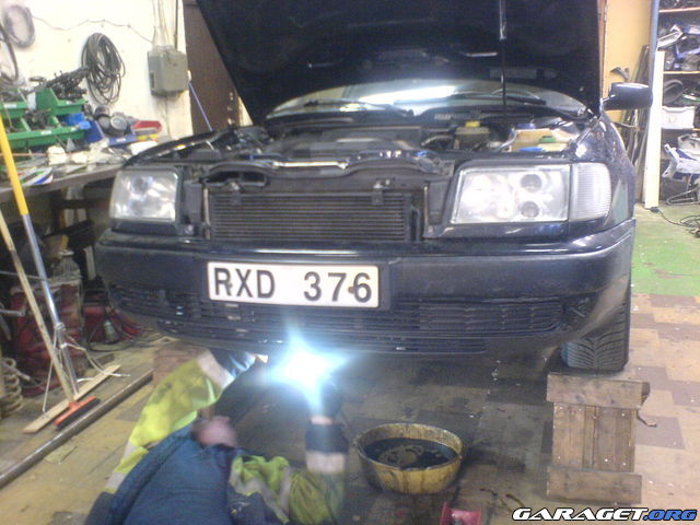

Har varit ute ett tag idag och kollat lite i motorn, gillar inte riktigt det jag hitta, hitta nå järn bitar
i oljan i oljetråget som är ett tecken på att lagrerna har nog tagit stryk och i värsta fall så har axeln
också farit...
Men får se ska lyfta ut motorn nå framöver och titta närmare.
Bjuder på en liten bild från idag i alla fall.
