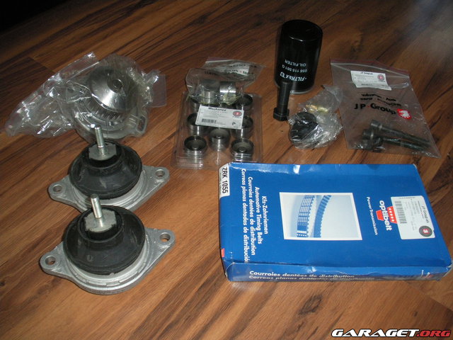

Hämtat toppen, tryckbrickor, svart färg som tål 800C och en ny front samt några slangar idag.

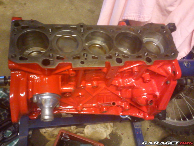

Lackat blocket och gjort rent toppen idag.
https://www1.garaget.org/gallery/images/78/77110/77110-efa2bfb5324f45f259ef0bcf72861dbc.jpg
Lackat i bilens original färg. 2K billack.
Någon som vet storleken på oringarna till spridarna? Den översta.
Om det håller upp imorgon. så kommer jag lacka om fronten jag har köpt + montera ihop toppen och blocket så gott det går. Väntar fortfarande på lite delar ifrån autodelar, tex avgasventiler.

Fått hem sakerna ifrån autodelar, dock så fattas 10 topp bultar och vevaxeldrevet... suck. Måste beställa hem en ny vevstaksbult med... biltemas skit momentdragare visar ju rätt... eller inte. Kom till 40nm så sa det snapp. ska dras till 50.

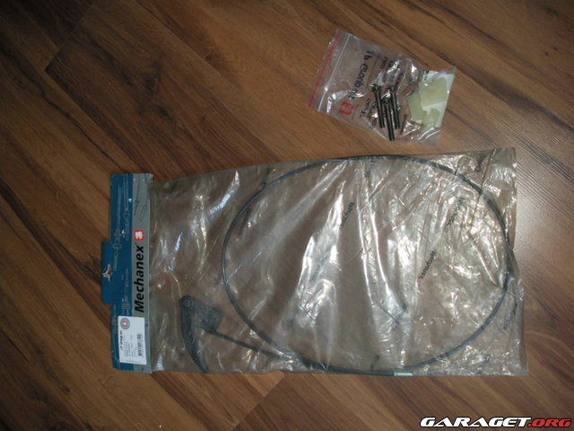

Köpt en cross med som kom lite emellan hehe.
https://www1.garaget.org/gallery/images/78/77110/77110-fd901064d7b94c24401eef2511084faf.jpg
https://www1.garaget.org/gallery/images/78/77110/77110-7675a741fa3510d2ca5ec93fcb2cfdd6.jpg
Tröttnat på att biltemas vajer bara går av hela tiden för att jag inte lyckas kapa den rätt.

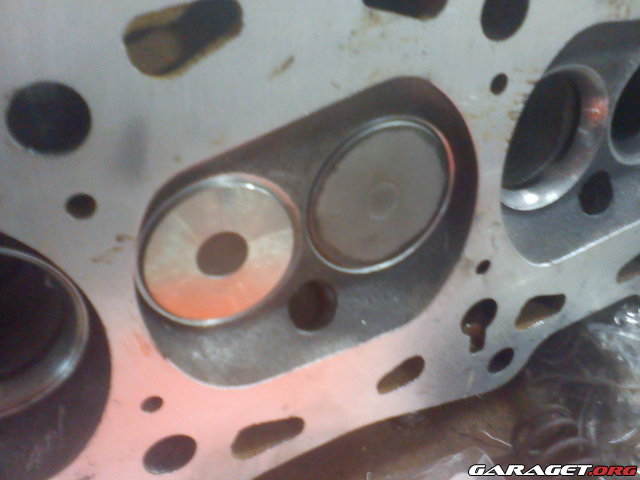

Varit i garaget o fotat lite, dock med mobilen. fick hem mina avgasventiler idag.

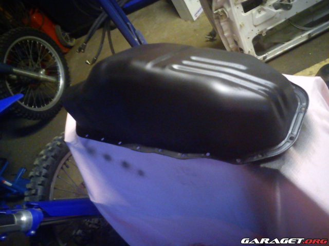

Lackat tråget.

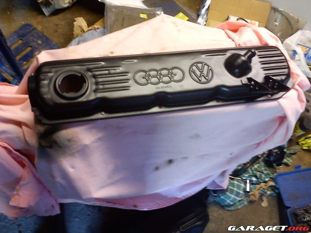

https://www1.garaget.org/gallery/images/78/77110/77110-318a4ddf079cebc26f832f15ac058ef9.jpg
Lackat ventilkåpan och oljepumpen idag, samt dragit ur alla avbrutna pinnbultar ur toppen.

Hade jag varit du så hade jag slipat bort WV loggan på topplocket big_smile

Tror inte det går om jag ska vara ärlig wink

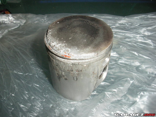

Tänkte byta kolv i crossen nu innan man börjar köra på bana.
Har tyckt att den har varit lite slö... tror jag hittade anledningen.
https://www1.garaget.org/gallery/images/78/77110/77110-a58a03d8c4613244c462c9fa56c6a096.jpg
Slut?

det va nog den slutaste kolv jag sett på länge..!!
