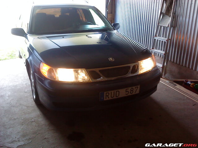

fick tumen ur röven idag och kopplade in positionsljusen. var mycket enklare än jag hade väntat mig. det jävligaste var att få igenom kabeln till kupen. kabeln var inte styv nog för att trycka igenom hålet men efter lite trixande så gick den igenom. kom på när ja var nästa klar att ja skulle tagit bilder under tiden men hade ju naturligtvis glömt det tongue så ni får nöja er med ett par bilder på resultatet och en liten beskrivning på hur det är kopplat.
https://www1.garaget.org/gallery/archive/18300/931104_vsqw4h.jpg
såhär blev det iaf smile riktigt nöjd blev ja smile
https://www1.garaget.org/gallery/archive/18300/931107_ukh4xt.jpg
närmare bild och med bara parkeringsljuset tänt.
https://www1.garaget.org/gallery/archive/18300/931110_e2uz64.jpg
strömbrytaren i kupen till att stänga av och på lamporna. vill kunna stänga av ifall man möter farbror polisen hmm
det hela är ganska enkelt. jag tog ström ifrån strömblocket/säkringshållaren till slutsteget. satte en säkring på den nya kabeln och sedan vidare till strömbrytaren. ut med kabeln till motorrummet och paralellkopplade dom båda lamporna på kabeln från brytaren.
i blinkersarna borrade jag hål där frambackljusen sitter på USA-modellerna (det extra hålet som inte fyller någon funktion) och i hållet satte jag lampsocklar från sidoblinkers som jag hade liggandes. ville inte limma eftersom det blir svårt att byta lampa då så gjorde en egen lösning med att borra ett par hål i plasten runt om och dra ett buntband som håller lamphållaren på plats smile låter kanske komplicerat men det var väldigt simpelt. jordkablarna satte jag i jordpunkten som sitter bakom vänster framblinkers.
