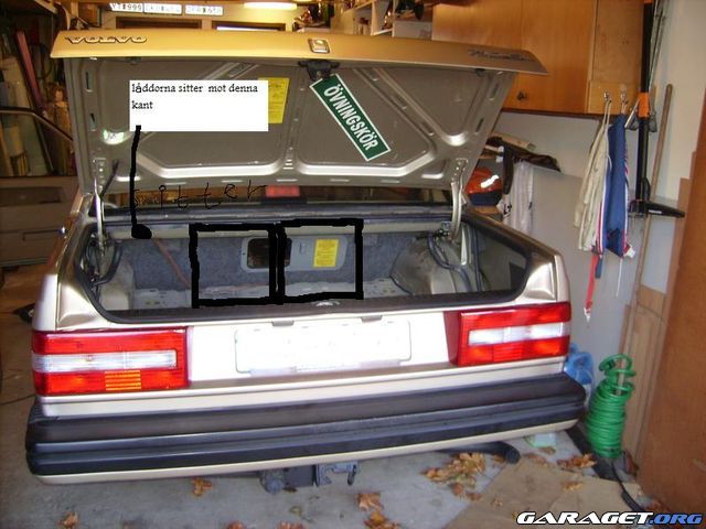

behöver hjälp med mitt baslåde bygge till min 740 har två st delade låder till två tolvor men vet inte vart det bli bäst att sätta dom hade tänkt mej att dom skulle vara riktade mot ryggstödet mot baksätet men jag vet inte är tacksam för all hjälp...... lånad bild

tror det finns några liknande trådar. bästa är om du bygger en som är "formsågad" och att du tätar mot bagaget. Sedan så sätter du basar och port in mot baksätet om du har skidlucka? Annars så är bandpasslåda med portarna upp genom hatthyllan det som rekommenderas.
