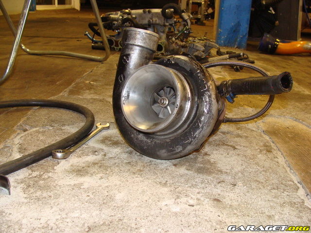

Problemen började med att den inte laddade som den skulle, men fanns inga tryckläckor. Fokusen flyttades då till turbon, efter att vi hade startat bilen en gång och stängt av så hörde man att lagrena på turbon var gångna och hade ett rejält glapp åt alla håll och kanter.
Det misstänktes även lagerras efter ett knackande ljud mellan 2500-3000 rpm som brukar vara vanligt på dessa motorer om dom inte är rätt skötta.

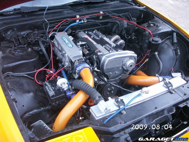

Så här såg motorn ut innan vi började med något.
https://www1.garaget.org/gallery/archive/124795/907141_76bhwv.jpg
https://www1.garaget.org/gallery/archive/124795/907088_45fcr3.jpg

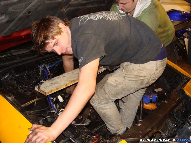

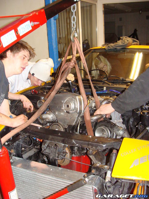

Motorlyften påkopplad och motorfästen började skruvas loss.
https://www1.garaget.org/gallery/archive/124795/907093_5xw780.jpg
Rovan börjar röra sig uppåt efter 1,5 timme.
https://www1.garaget.org/gallery/archive/124795/907111_ddqa64.jpg

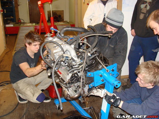

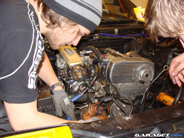

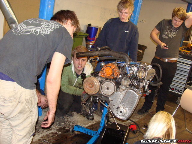

Motorn ute och uppsatt i stativet. Isärplockning påbörjad.
https://www1.garaget.org/gallery/archive/124795/907095_fexxx1.jpg

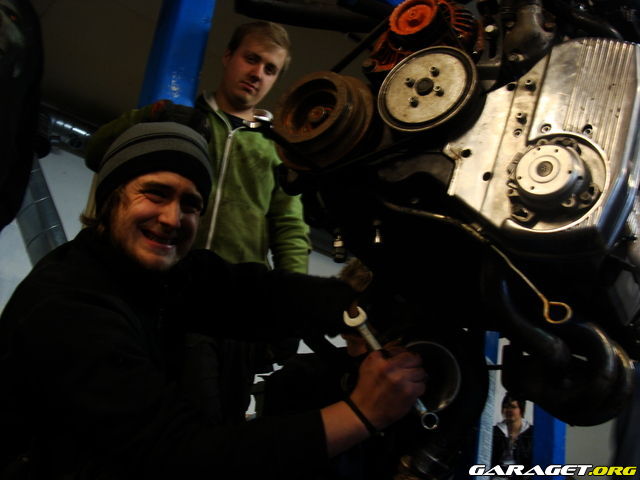

Man får ta i mycket för att få bort turbon (:

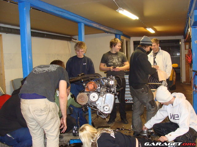

Ahlstedt meckar så snabbt att han är svår att fånga på bild.
https://www1.garaget.org/gallery/archive/124795/907099_x1quhy.jpg

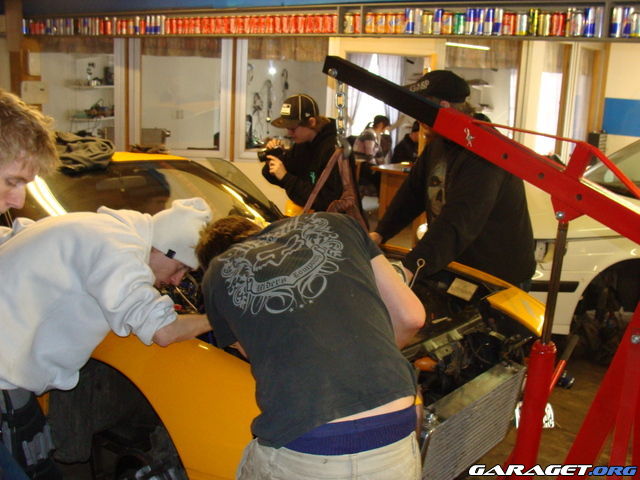

Nästan hela meckteamet (Jag själv på golvet big_smile)
https://www1.garaget.org/gallery/archive/124795/907100_pbryiw.jpg

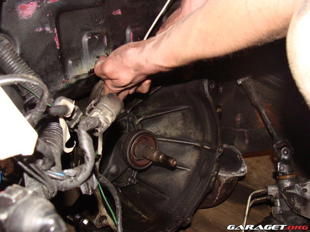

Ska vara en växellåda från 200sx s14, men ser ut som original.
https://www1.garaget.org/gallery/archive/124795/907105_zozvpv.jpg

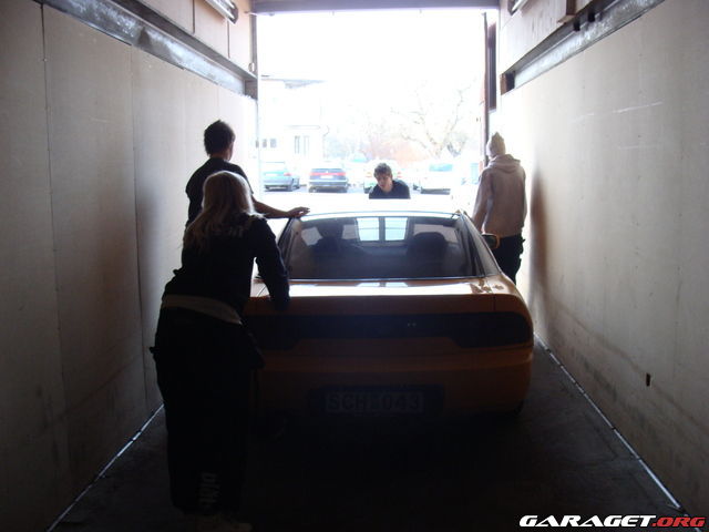

Bilen ser ljuset i tunneln.
https://www1.garaget.org/gallery/archive/124795/907106_ep85qs.jpg
Gamla turbon, Garret gt30? kanske.

Lådan ser ju likdan ut i prencip för man byter sprängkåpan fär att få den till att passa mot motorn!!

växellådan på s13 och s14 är samma enda som skiljer är utväxlingen och olje "tråget" och oljeupptagnings munstycket som ska ge olja till lådan även du svänger lite fram och tillbaks, i s13 hamnade olja på sidoväggarna tongue
