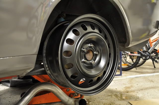

Nu har man köpt nya fälgar till volvon. Blev 17" plåtfälgar. Ska flytta centrumet på dom så att det breddas ca 3cm utåt. Växellådan ska monteras ihop i vinter. Mina gamla fälgar med däck är till salu. Däck har gått max 100mil. pris 3000kr med fälgar. skicka pm ifall nu är intresserade. Vill se lite mer kommentarer nu med.
http://i745.photobucket.com/albums/xx98/se88e_k/DSC_0070.jpg
Ska breddas mer utåt sen.

Det fick bli 17" plåtfälgar, tror de kommer att bli riktigt grymt sen.

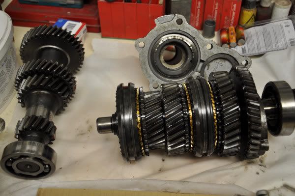

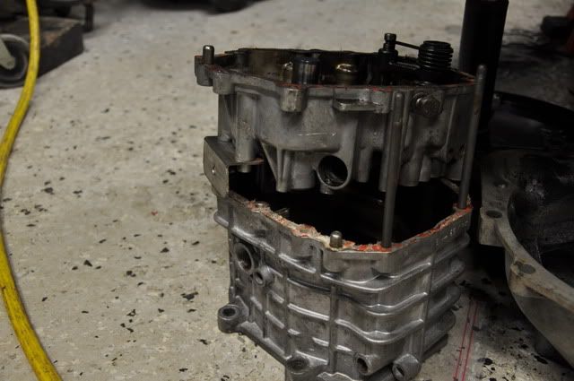

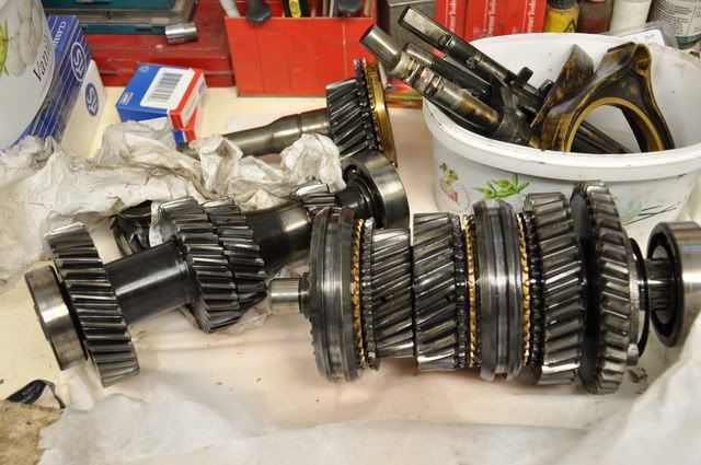

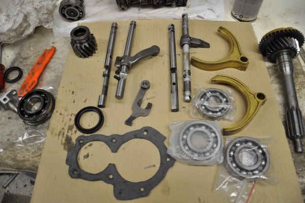

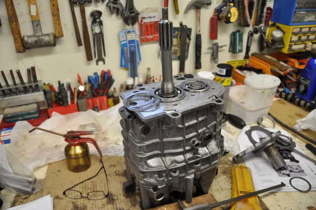

Grejade lite med växellådan igår. Nu är den nästan ihop igen med nya lager, packningar och packboxar. Lådan kan inte ha varit körd så hår för synkringarna var som nya lika så dreven.
http://i745.photobucket.com/albums/xx98/se88e_k/DSC_0071_01.jpg
Lite rengjorda delar.
http://i745.photobucket.com/albums/xx98/se88e_k/DSC_0074_01.jpg
Nästan ihopsatt.
http://i745.photobucket.com/albums/xx98/se88e_k/DSC_0072_01.jpg

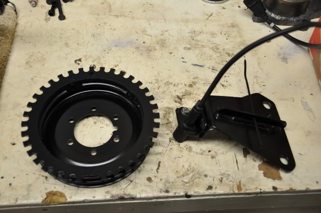

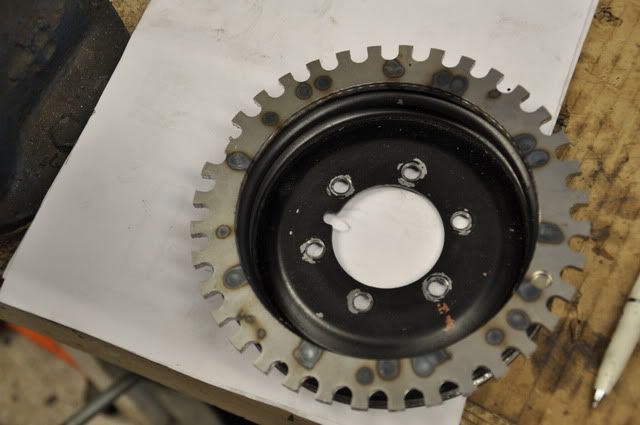

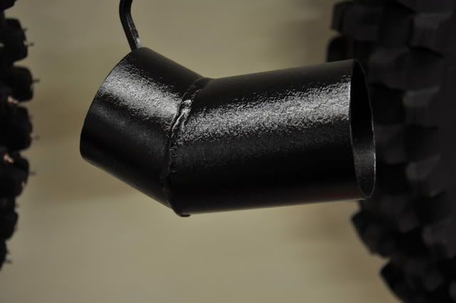

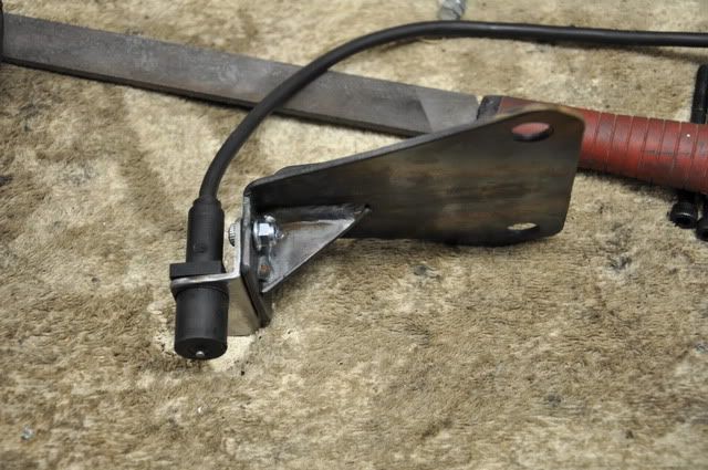

Nu är växellådan ihopsatt. Ska bara göra nu schims till lagrena så att det blir rätt spel. Tillverkat ett nytt trigger hjul som ska sitta på remskivan. Hade problem med dålig trigger signal i höstas. Hade på tok för stort spel mellan givaren och svänghjulet. Är så in i bomben trångt där så jag valde att ha triggern på remhjulet istället. Har även gjort en ny fläns till utloppet på turbon. Orginal var det en rätt bra strypning, sen läckte den lite vid den inbyggda wastegaten. Har även tig svetsat ihop tryckrören. Nya ventilstyrningar är ipressade i toppen så nu är det bara att slipa in ventilerna.
http://i745.photobucket.com/albums/xx98/se88e_k/DSC_0080.jpg
Flänsen till turbon.

Triggerhjulet.

Renoverad låda.

Liten mini update. Nu har det hänt lite granna. Tillverkat ett nytt triggerhjul och fäste för jag fick dålig signal med det gamla jag hade. Turbon har fått sig en liten snabb polering. Sen har man gjort lite andra små grejer.

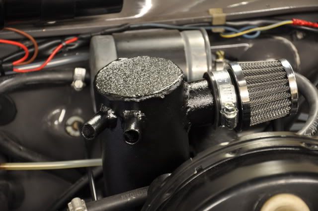

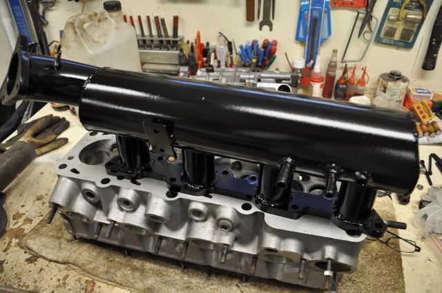

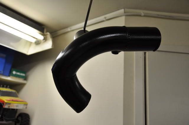

Fått hem en ny 4puck lamell till bmw lådan, sotningssats, lite oljefilter, oljetrycksmätare och tändstift. Har lackerat tryckrören, olje catchtanken och insuget i svart krymplack. Det syns inte på tryckrören och insuget för det tar ett par dagar innan det syns. Snyggat till lite med kablar mm i motorrummet. Annars har det inte hänt så mkt mer.

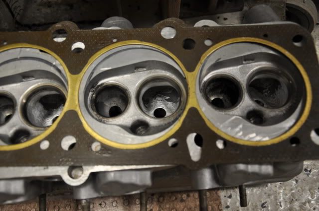

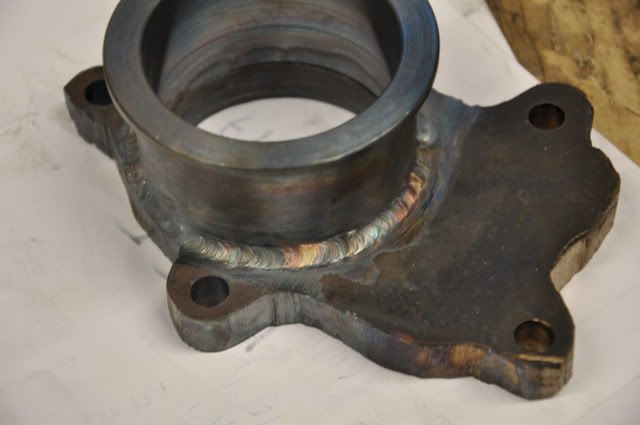

Nu har det hänt lite mer med bilen. Modefierat anlutningen på ventilkåpan för vevhus venten, för anlutning lossnade hela tiden. Bytt pinnbultar i toppen. Ventilerna slipade i 30gr/45gr vinkel för bättre flöde.
Gjort färdigt flänsen till turbon. Sen lite andra små grejer.

Ventiler slipade

Ny fläns till turbon då det läckte ifrån den pluggade wastegaten och så var det en rätt bra strypning i utloppet.

Slipar ventiler

Ser mycket bra ut! Du får godkänt cool
En sak jag tänkte på, du har väl öppen vevhusventilation? Tycker du ska ta och plocka bort filtret och koppla in före turbon så du får vacuum, de mår vevhus, packboxar etc bättre av wink
