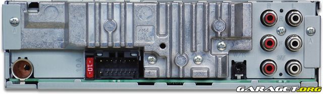

Jag hade tänkt köpa mig en Pioneer DEH-4200SD (pga att den tar SD-kort)
I bilen sitter nu en originalstereo (volvo v70 -00) med två kontakter, men Pioneeren har bara plats för en kontakt.
Så jag antar att jag ska ha nån sorts ISO-adapter typ:
http://www.kjell.com/content/templates/ … &path=
eller
Jag vet att många frågar massa frågor om ISO-kontakter, och jag har kollat en hel del trådar.
Men det är bara det att jag tycker att jag har så himla många sladdar,typ 20, som går in i min originalstereo nu och de där adaptrarna ser ut att bara ha typ 10 sladdar..
[Se bilder nedan]
Det kanske har nåt med antal högtalare att göra?
Jag vet inte hur många högtalare jag har, men ett par i bagaget, ett par i bakdörrarna och kanske ett par i framdörrarna och ett par i instrumentpanelen.
Jag vet väldigt lite om billjud så var skonsam mot mig! hmm
https://www1.garaget.org/gallery/archive/140743/911016_nd7x80.jpg
Pioneer DEH-4200SD
https://www1.garaget.org/gallery/archive/140743/911018_vm4y9m.jpg
Två kontakter med en herrans massa sladdar.

Tack för snabbt svar!
Jag sökte på BRL.se efter PC2-37-4.
Där fanns endast denna bild:
http://www.brl.se/images/large/400PC2374.jpg
.. och jag undrade hur den såg ut i den änden som ska in i den nya stereon.
Så jag bild-googlade lite och hittade denna bild:
http://budgetcaraudio.co.uk/ds-ebay/products/wiringlooms/PC2-37-4.jpg
Om den ser ut så i andra änden så passar den väl inte i den nya stereon med endast plats för en kontakt? hmm
Eller är jag helt ute och seglar nu? roll
21 april 2010
Så PC2-37-4 passar inte i Pioneerstereon??? hmm
Nu är jag förvirrad.. neutral
Vilken adapter ska jag köpa på BRL.se?
(Jag köper den lokalt (http://www.jgstrading.com/) om den finns, annars på fyndbörsen eller webhallen)
Hobby Fotograf
650 Inlägg
21 april 2010
1. Du har orginal kablarna från den NYA sterion.
2. Dom kopplar du in i en adapter (PC2-37-4)
3. Du kopplar adaptern (PC2-37-4) in i bilen orginal kablar.
Hoppas du förstod smile
21 april 2010
Jaha! big_smile
Nu fattar jag!
Då är det bara att köpa stereo och adapter kvar  smile
Tack ProXem och Swedenrockers för er tid.
