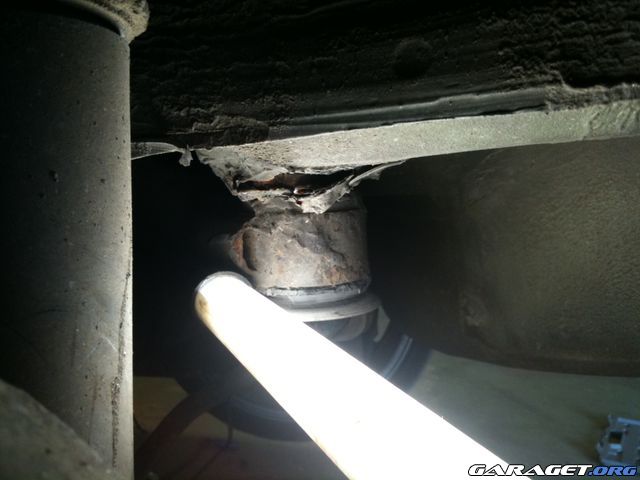

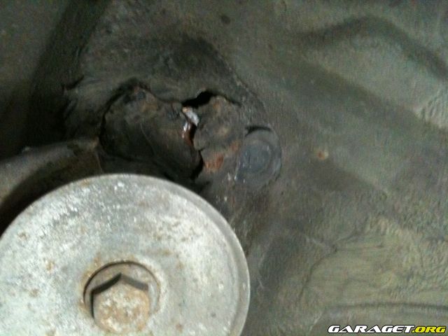

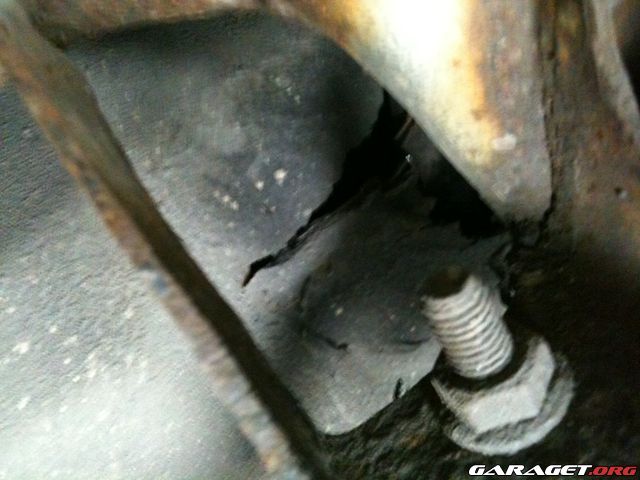

Var i garaget nu och började plocka ner bilen lite.
tog även lite bilder på hur det ser ut.
https://www1.garaget.org/gallery/archive/63711/914082_i9d3cd.jpg
Spricka i raminfästningen till bakaxlen
https://www1.garaget.org/gallery/archive/63711/914087_qmemle.jpg
https://www1.garaget.org/gallery/archive/63711/914090_3gw906.jpg
Inte så bra:S

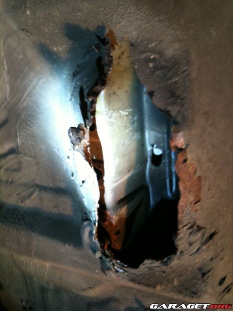

8 maj 2010
https://www1.garaget.org/gallery/archive/63711/923442_j6hdva.jpg
trodde där va en spricka men när jag fick av bakaxlen va hela infästningen lös så jag kunde plocka ut den..så nu är där bara ett stort hååååål
