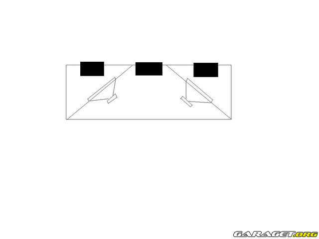

Du behöver nog inte dra in rör genom hatthyllan, gör bara 4" hål och sätt ett par högtalargaller över dom så får du in basljudet.
Hade 2st pioneer 12" och 6x9or och 4" hål med galler över och det lät grymt mkt in i bilen, skuffen är så pass tät i dom bilarna.
6x9orna fick jag dit genom att såga av lufningsröret som går ovanför tanken och ersätta den delen med en gummislang som jag satte dit i en båge för annars tar det röret i högtalarnas magneter.
I framdörrarna hade jag 6 1/2" 2-vägs koaxialer med höjningsringar, var väldigt gött ljud i den bilen, sen kassetspelare och en 6 skivors växlare i skuffen, allt var pioneer och det var gött mos i slutet va 90 talet.smile
Uppdaterar lite, en sån här modell av baslåda hade jag i mantan och fan vad den spelade, tror den kallas sjundeordningens eller nåt liknande.
https://www1.garaget.org/gallery/archive/4392/953418_okexio.jpg
