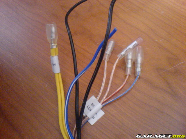

Har nog en högnivåingång då jag har två kablar som det står SP LCH och en som det står SP RCH. Sen en batteri sladd jag antagligen ska koppla in i batteriet eller hur och två svart som jag skulle gissa på jord? ;P
Men också en blåvit som ni kan se på bilden med alla andra sladdar, vad är den till för? Och hur menar du med att "bara att dra kablarna från ett par högtalare"? Jo, jag har högtalare sittandes i båda fram och bak dörrarna.
Har också en line in (en vit en röd) ska jag göra något med den?
Bild på sladdarna som går in i power/speaker input.

Dom där "SP LCH" & "SP RCH" är nog mycket riktigt högnivåingångar ja, bara att koppla dom till kablarna från ett par högtalare som sitter i bilen. smile Enklaste lösningen där är att köpa lite vanlig högtalarkabel (0,75-1,5mm2, spelar inte så stor roll) som du skarvar på på kablarna till ett par högtalare och sen drar till dom där kablarna på baslådan.
Den blåvita kabeln är troligtvis en remote, tvivlar på att du behöver den när du kör högnivå in men om du hade kört med lågnivå (dom där line in, vit och röd RCA) så hade den behövts för att slå på baslådan samtidigt som stereon.
Den gula kabeln ser ut att vara för ström (plus) så den är det bara att koppla till nån matning som ger 12V konstant, bör vara nånting med lite rejälare säkring om du inte drar en helt ny kabel. Dom svarta är nog jord ja, eftersom det ser ut att vara dubbla gula (plus) så är det nog även dubbla jord. Koppla dom till en reslipad jordpunkt (leta reda på nån skaplig skruv som sitter in i plåten nånstans och slipa rent under den och sätt sen dit jordkablarna med kabelsko på och dra fast skruven).

Du ska inte koppla den till nån förbrukare, leta istället upp nån kopplingspunkt där det finns 12V och är rejält avsäkrat, helst ska det inte vara nåt annat kopplat på den säkringen heller. Om du har släp så finns ju tex möjlighet att sno ström där, tror det ska finnas nån som är konstant 12V.
