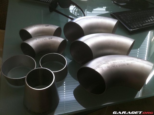

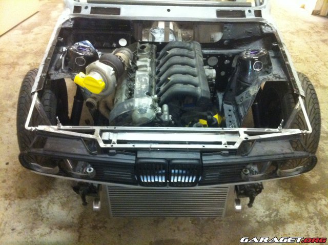

https://www1.garaget.org/gallery/images/107/106391/106391-36605360e1ff66ffe7fddd05d1af33c1.jpg
Rostfria prylar till DP samt screampipe smile (88,9 samt 60,3)

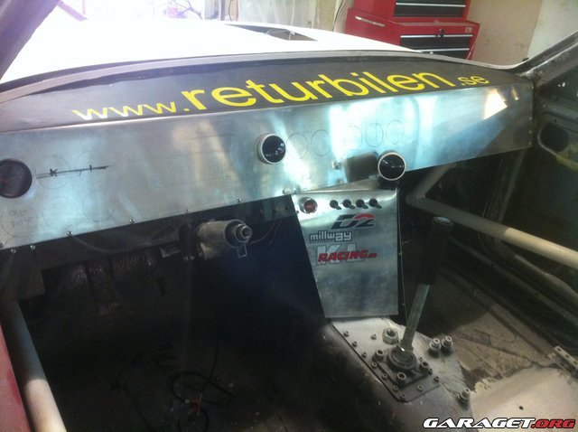

https://www1.garaget.org/gallery/images/107/106391/106391-9fc89945f03ab72459c8bdc7f3b0544b.jpg

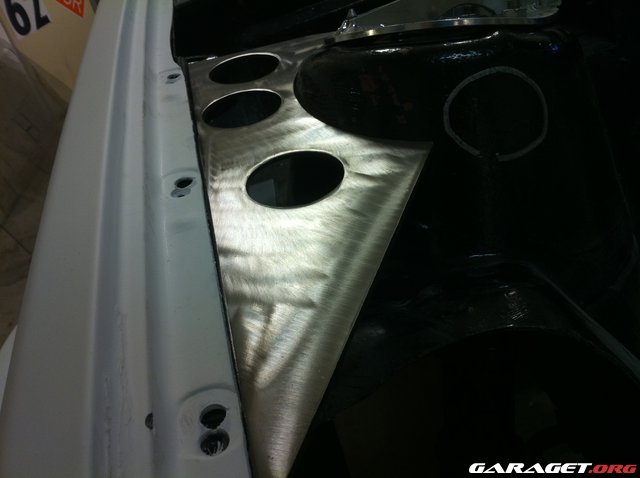

lite mätare osv har hittat hem
https://www1.garaget.org/gallery/images/107/106391/106391-10be4b5cb4b1c8d0a46537e89aed2d43.jpg

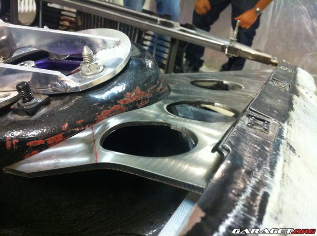

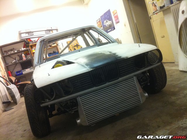

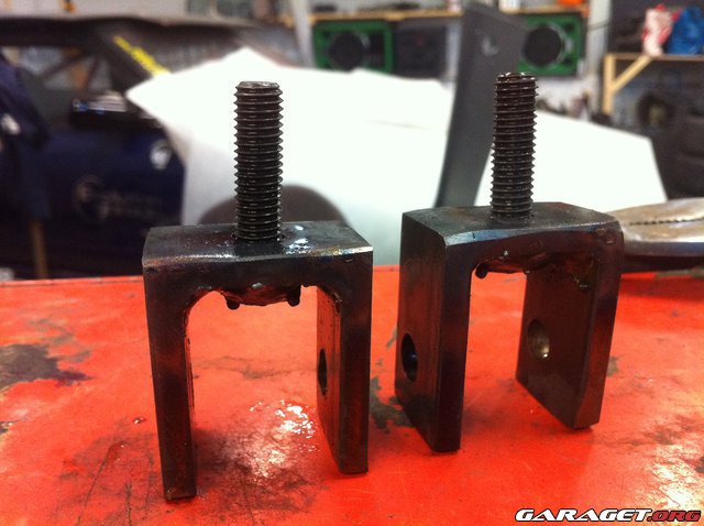

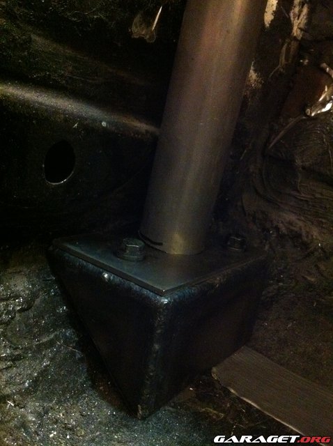

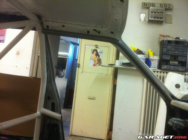

Börjat kompletera buren nu till fullbur.. jävla piss att man inte gjorde det från början! wink grejerna är sömlösa ifrån Finess ifall ni undrar..
https://www1.garaget.org/gallery/images/107/106391/106391-553a3cc223359d9dce42be5c7bd01a21.jpg
https://www1.garaget.org/gallery/images/107/106391/106391-14d9a039d3935d1bb3112a94ce195943.jpg
https://www1.garaget.org/gallery/images/107/106391/106391-866e960f1a74ec924269da152f1a778c.jpg
https://www1.garaget.org/gallery/images/107/106391/106391-7d5a46706fe6ed1e826837a7ee735d5a.jpg

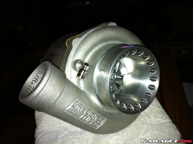

juste.. Har köpt mig en trevlig turbo också! Precision 6262 billet.
https://www1.garaget.org/gallery/images/107/106391/106391-a0f47d69c5e5be146f8a120c68d73fb1.jpg

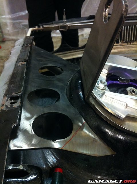

övre fästen till frontbalk på gång..
https://www1.garaget.org/gallery/images/107/106391/106391-5a6942c7e78d305a565e4799c126f76a.jpg

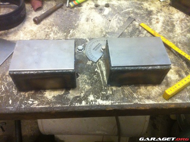

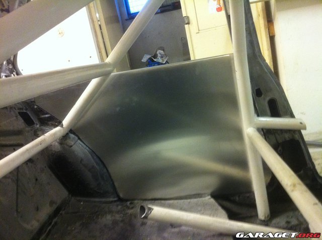

"dörrsidor" bak
https://www1.garaget.org/gallery/images/107/106391/106391-430760ed9178c1ba50aaa26fdda6e6f6.jpg

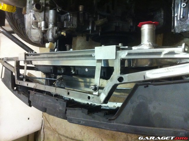

kylarfästen på gång..
https://www1.garaget.org/gallery/images/107/106391/106391-b7f959b0323afa539ce0b9c1404e0274.jpg

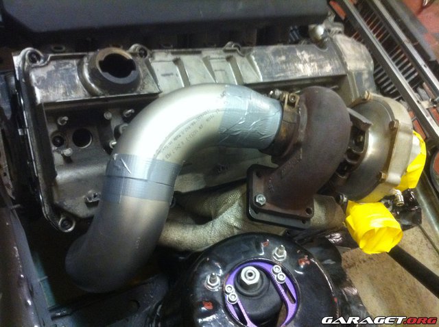

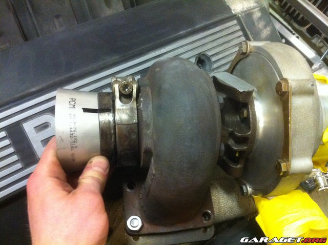

börjat kolla lite på downpipe också.. Rostfritt 3,5''
https://www1.garaget.org/gallery/images/107/106391/106391-15635171f928402c6b5498c5d7014b96.jpg
https://www1.garaget.org/gallery/images/107/106391/106391-3a68b020019f69b4952b6eaea6a30206.jpg
Senast redigerat av CruzarN (13 juni 2012)

Jag kanske e tjatig när det gäller vissa burar :-=
men jag gillar lite extra säkerhet - utan nåt utav dessa två jag markerat så kan hela bilen vika sig vid en hård smäll bakifrån.
http://forumbilder.se/thumbs/783201211420Acada.jpg
PS. du kompletterar väl med "X" i förardörrsöppningen va :-)
Finess e bra skit.
Finess e bra skit.
Den blåa är redan planerad! färdignotchad och väntar bara på att svetsas! smile
Yesbox , X i dörröppningarna ligger också och väntar!

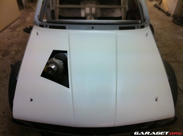

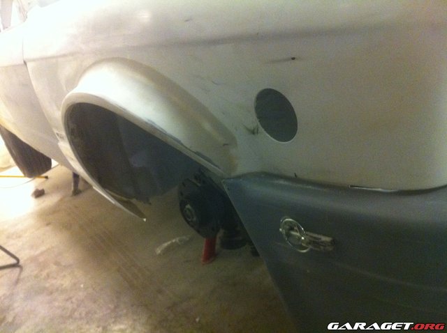

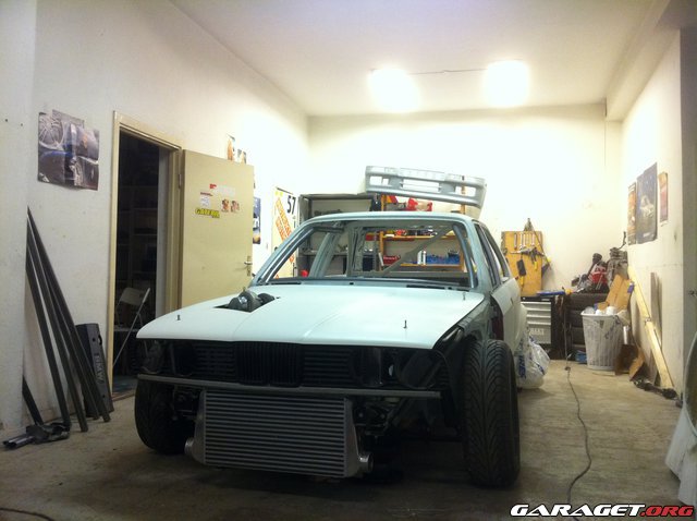

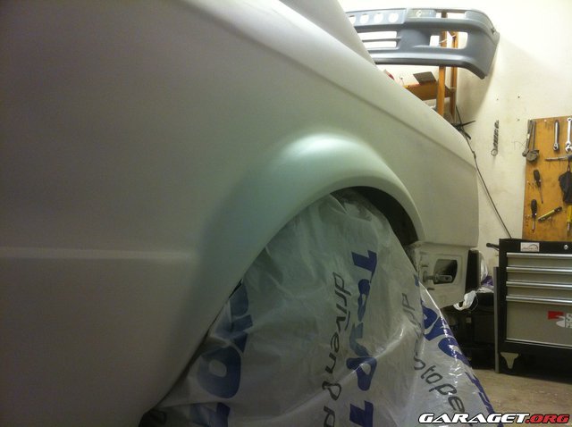

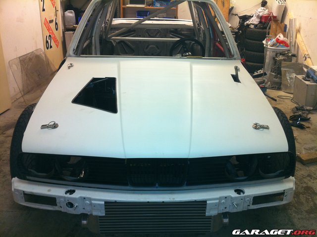

Idag blev det lite karossarbete fått färdigt ena bakskärmen och lagt på primer. (biltemas 2k epoxyprimer) skitbra är den!
Sen så har jag lagt på primer på huven med.
bjuder på 3 bilder smile
https://www1.garaget.org/gallery/images/107/106391/106391-a1bd75f652d50839b3218082ee2e28ba.jpg
https://www1.garaget.org/gallery/images/107/106391/106391-142d29e35f691839eac75700d7d453fa.jpg
https://www1.garaget.org/gallery/images/107/106391/106391-eff41b99de79c57220f4aeb874fe2bf3.jpg

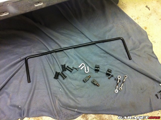

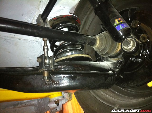

Ställbar krängningshämmare bak
https://www1.garaget.org/gallery/images/107/106391/106391-aeb9f18a3b4a93c3587f1ba8011ca739.jpg

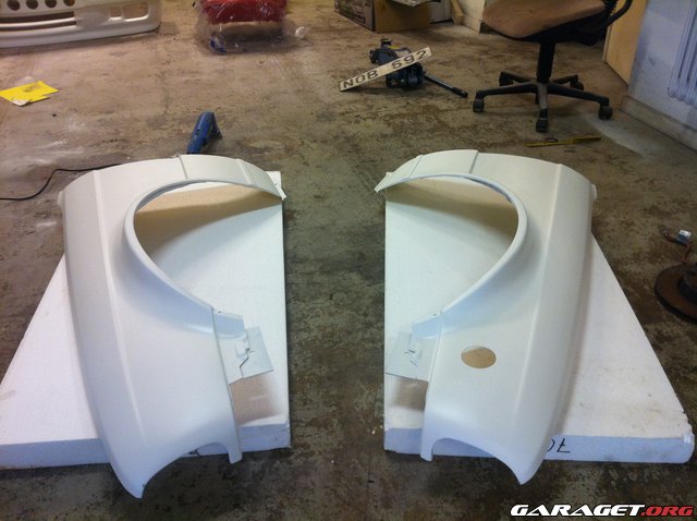

Framskärmarna redo för lack
https://www1.garaget.org/gallery/images/107/106391/106391-b152e737b710ab33667fb5a8c6fe5aa9.jpg
