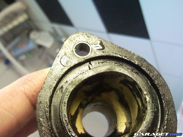

jag har idag bytt den liiten liiten del i kylsystemet, det är den som kopplas in på sidan av motorblocket för att få varmvatten till kupévärmen.
den hade två små jävla sprickor i sig som gjorde att kylarvattnet läckte ut, äntligen har jag spårat den läckan.
https://www1.garaget.org/gallery/archive/129039/927322_wpqflp.jpg
två små jäfvla sprickor

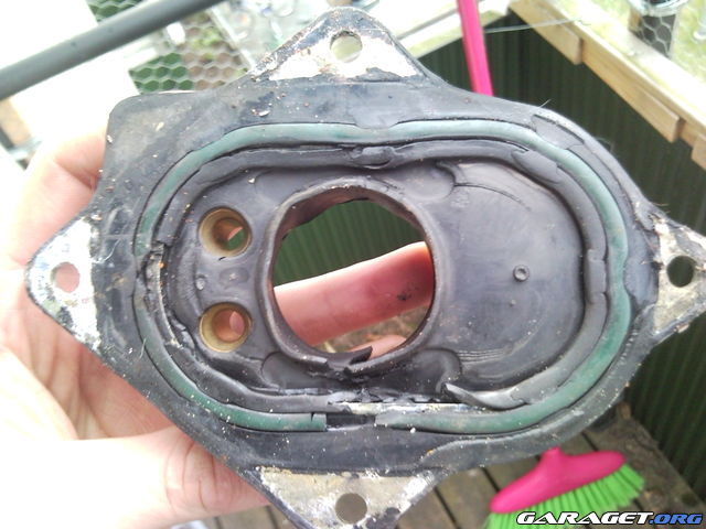

https://www1.garaget.org/gallery/archive/129039/927434_mq9nom.jpg
såhär såg packningen under MonoJeten ut..
https://www1.garaget.org/gallery/archive/129039/927435_a0hno9.jpg

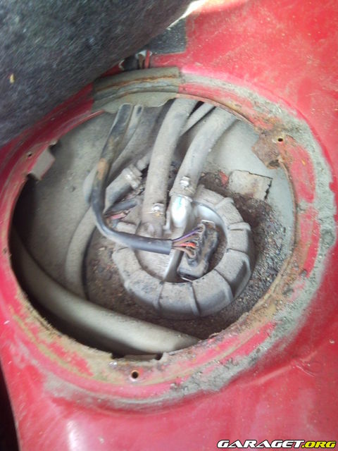

hittade kontakten jag ska mäta i. bara att lyfta på bagagerumsmattan och skruva av det runda locket. men sedan va det såklart 4 poler och inte de två jag hade hoppats på.
någon som vet vilka två jag ska mäta mellan?

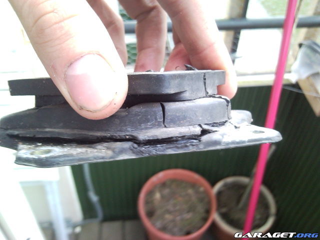

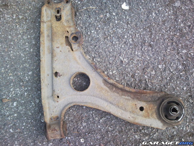

ja, tänkte lägga upp lite bilder från hur arbetet gått tidigare.
https://www1.garaget.org/gallery/archive/129039/934119_4i7d25.jpg
den numera utbytta och slängda länkarmen. kolla rosthålen wink

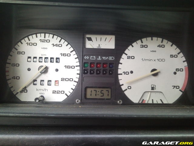

https://www1.garaget.org/gallery/archive/129039/934123_p003z7.jpg
kolla varvmätaren. det är inte 500 utan mer som 900 varv. men eftersom nålen sitter fel så.. detta är tomgång
dessutom, kolla trippmäteren. den har gått 48+ mil på denna tank. bränsleförbrukningen blev fan så mycket bättre med nya tempgivaren

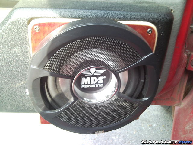

https://www1.garaget.org/gallery/archive/129039/934128_hz4sdo.jpg
här ska ni få se. detta är mina framdörrar. byggde egan fästen till högtalarna
