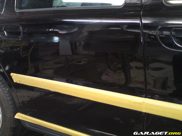

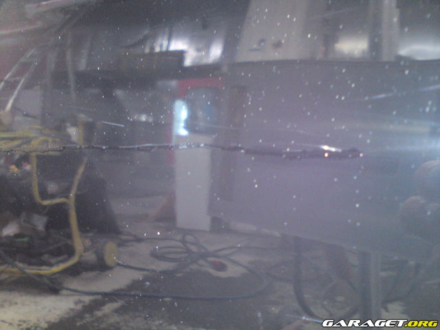

Fick idag "äran" att ta bort repor på en volvo v70 som hade vart emot lite granna tongue
https://www1.garaget.org/gallery/archive/29805/928132_ksuks1.jpg
Såhär såg då dörren ut. Reporna började på mitten av framdörren och slutade på stötf bak. Det är betydligt mkt fler än bilden visar. men de var så små så blixten tog bort dom..
https://www1.garaget.org/gallery/archive/29805/928133_9fyxw3.jpg

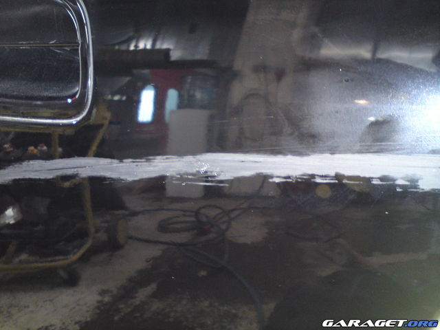

Våtslipade av den skadade ytan och polerade för att se vilka repor som inte gick att endast polera bort.
https://www1.garaget.org/gallery/archive/29805/928134_wxsg5z.jpg

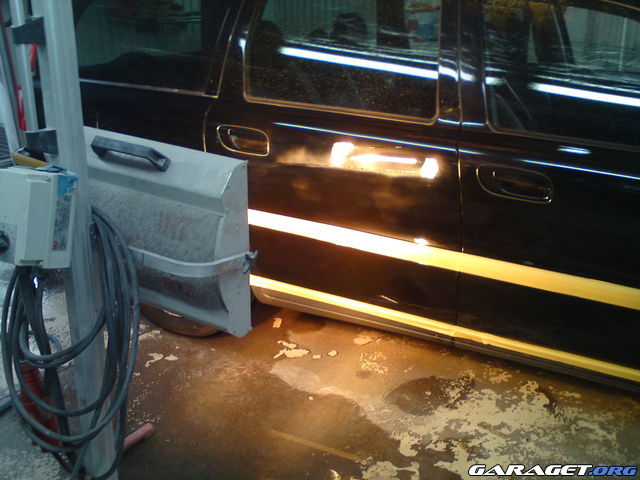

fyllde alla repor med färg.
https://www1.garaget.org/gallery/archive/29805/928135_45k9g8.jpg
https://www1.garaget.org/gallery/archive/29805/928137_9cxg2h.jpg
IR-lampa användes för att snabba på härdningen av färgen.
https://www1.garaget.org/gallery/archive/29805/928139_o1uhdz.jpg

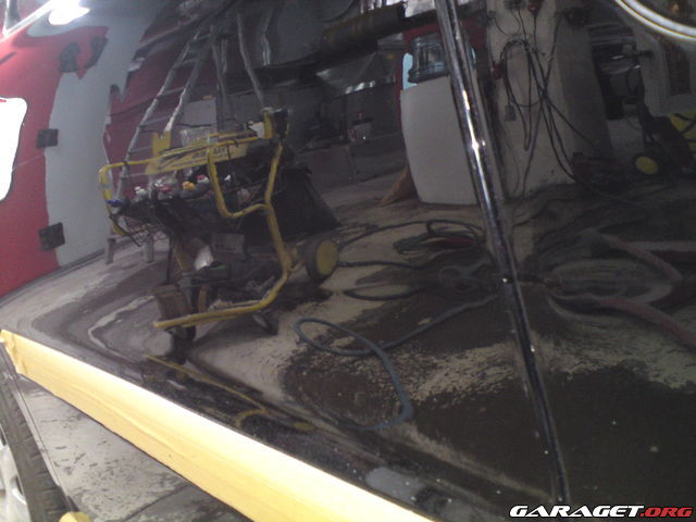

sedan skrapades den överblivna färgen bort med hjälp av ett rakblad.
https://www1.garaget.org/gallery/archive/29805/928140_qq87g9.jpg

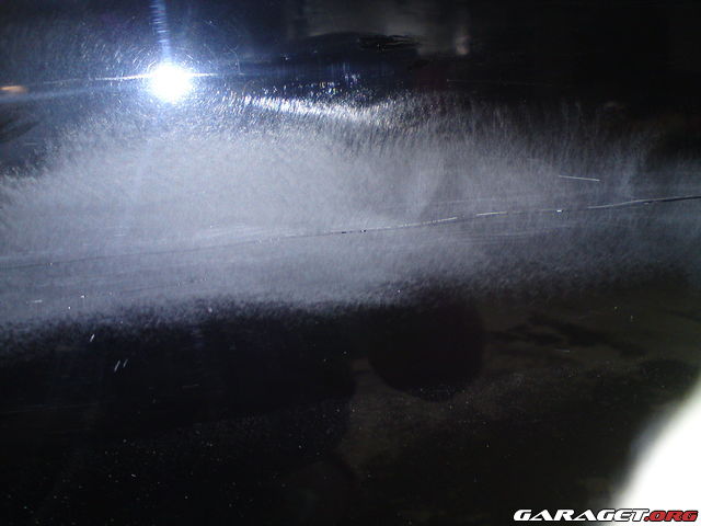

sedan slipades det till. fick lägga i lite mer färg på endel ställen som kanske syns.
https://www1.garaget.org/gallery/archive/29805/928141_g7vqh5.jpg

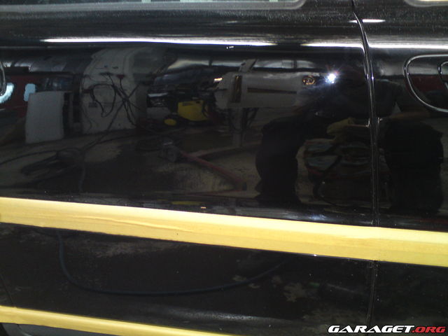

sedan polerades det av big_smile
https://www1.garaget.org/gallery/archive/29805/928142_j90ils.jpg
man kan se ytterst små tendenser av vart reporna varit p.g.a färgen inte var helt 100 med bilens. Men bara med lampa på. Inte från en halvmeters håll big_smile.
Klart big_smile

färgskillnades ser man bara om man har lampa på... tittar man på bilen från en halvmeters håll ute lr inomhus syns ingenting alls big_smile
661 Inlägg
13 maj 2010
joelimmo skrev:
kul att det blev en liten guide för dem som inte vet hur man ska göra
vart ju riktigt bra ! och hellre lite färgskillnad än feta repor !
jamen precis smile nu blandade jag en färg som inte behöver klarlack...
detta blir dock inte alls lika bra med en metallic lack.

haha nö har man inte nån vana av polering ska man nog ta de lite försiktigt.
Det kan ju bli så pass fel att man måste lacka om.
Jag har faktist inte gjort detta så många gånger. men kunden ville absolut inte lacka om "en sån gammal bil" så fick bli såhär... fungerade ju finfint big_smile
