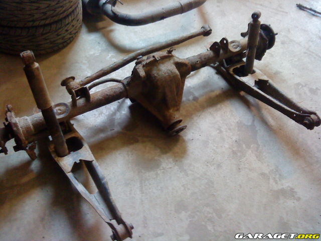

Nu blir det att åka till verkstan och fortsätta arbetet med att riva ner bakvagnen för att måla allting och byta alla bussningar tongue
67 Inlägg
14 maj 2010

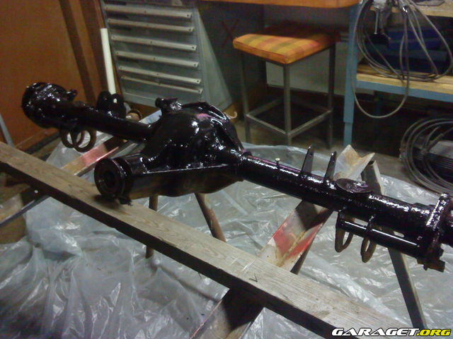

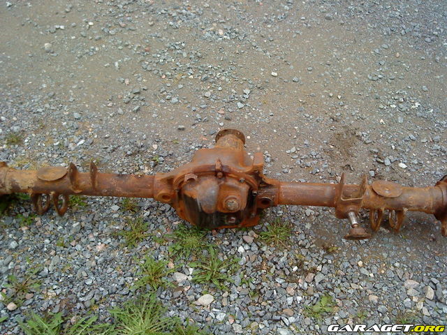

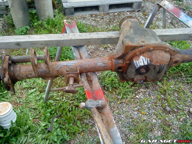

Nu har man fått ner bakaxeln från bilen, har även vart och beställt nya bussningar.
https://www1.garaget.org/gallery/archive/66449/928763_9biie7.jpg

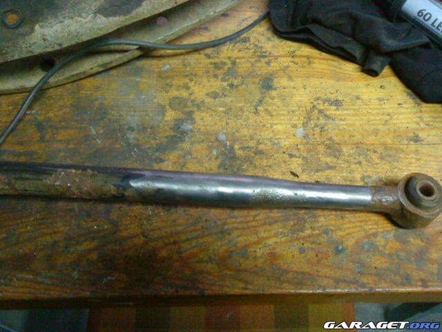

testa att slipa lite på panhardstaget, ganska så lätt att få bort den mesta rosten. Allt kommer att målas i svart slät hammarlack senare

Kommer nog bli riktigt bra det här!!! vad slipade du panhardstaget med?
67 Inlägg
15 maj 2010
Slipade med trissor i ståltråd, som man sätter i borrmaskinen, mkt bra att slipa rost med

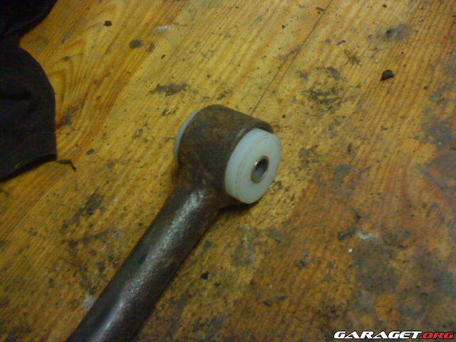

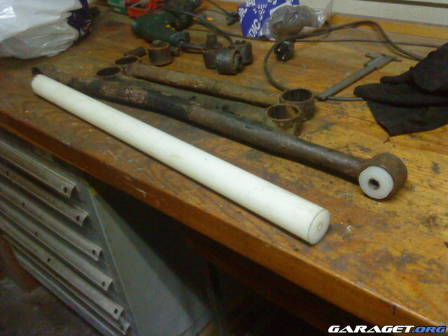

Pressat ur gamla bussningarna
https://www1.garaget.org/gallery/archive/66449/930072_znvosv.jpg
Tillverkar egna till momentstagen och panhardstaget blir stumt och fint tongue

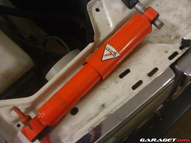

Blir dessa dämpare bak korta ställbara Koni då jag hade dessa liggandes
https://www1.garaget.org/gallery/archive/66449/930075_bnzrjh.jpg

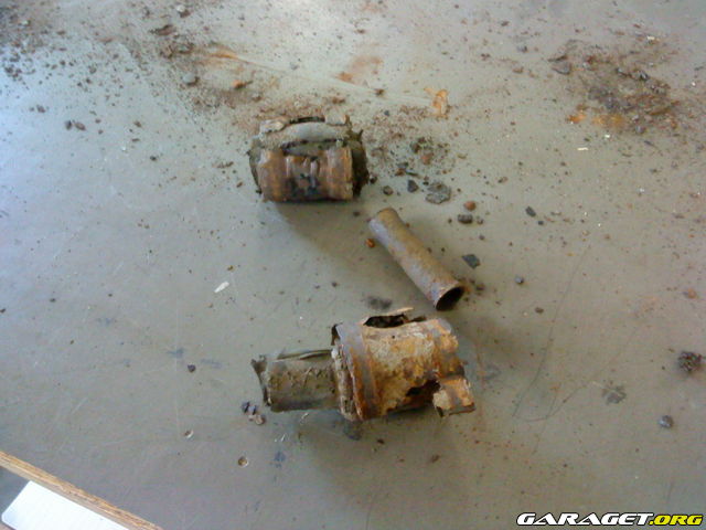

Några bilder från dagens arbete,

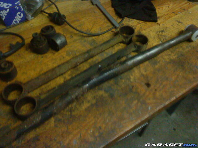

Gamla länkarmsbussningarna bak, hade som synes gjort sitt för ett tag sen.
https://www1.garaget.org/gallery/archive/66449/930760_vvy802.jpg

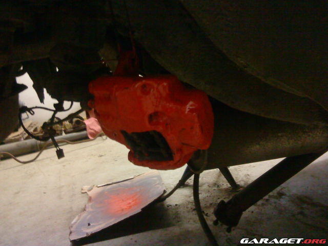

kåpan kommer att bli röd sen när jag skaffat färg
https://www1.garaget.org/gallery/archive/66449/930772_stc9lr.jpg

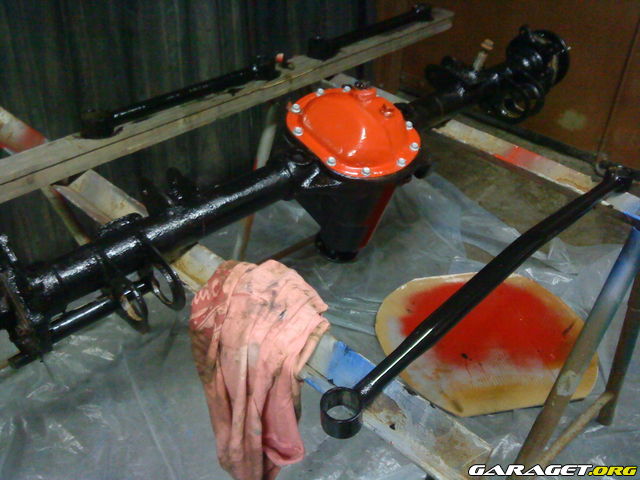

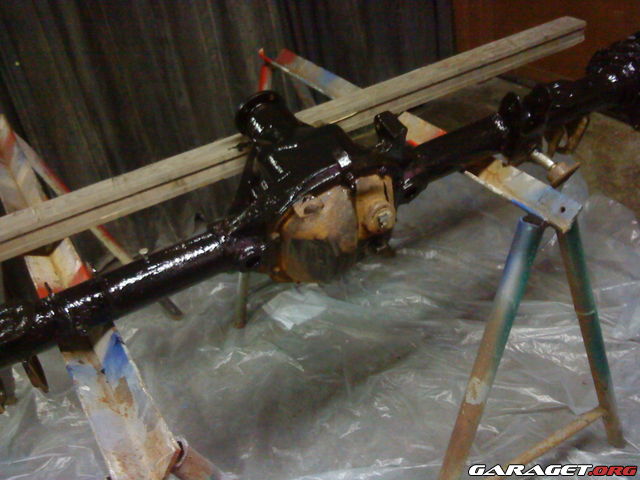

Målat klart allt.
https://www1.garaget.org/gallery/archive/66449/937347_tw0ssn.jpg
Målat klart allt

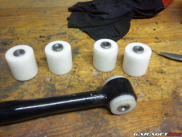

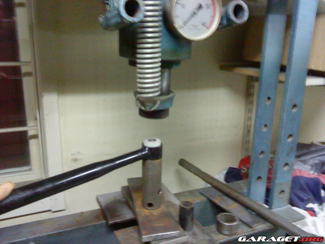

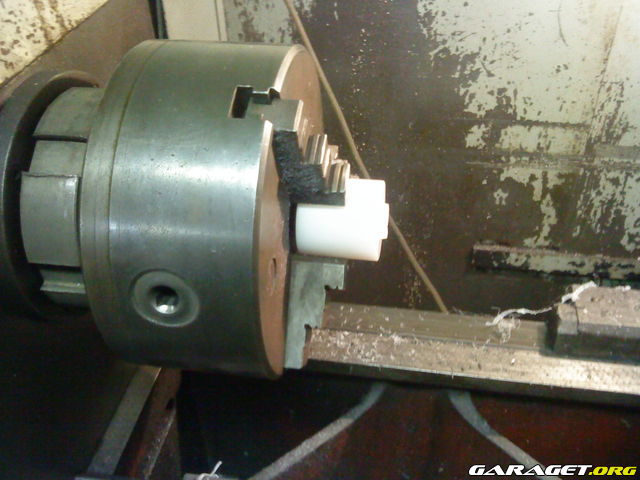

Svarvar till nya bussningar i delrin plast.
https://www1.garaget.org/gallery/archive/66449/937350_rubgc2.jpg
Alla färdiga för att pressas i.

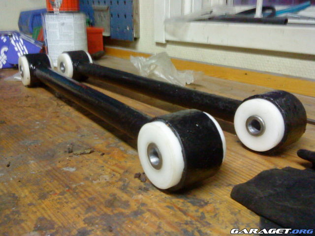

Momentstagen klara
https://www1.garaget.org/gallery/archive/66449/937356_pxvki1.jpg
Momentstagen klara
Alla klara.
https://www1.garaget.org/gallery/archive/66449/937357_jkr3io.jpg
Alla klara riktigt skönt.

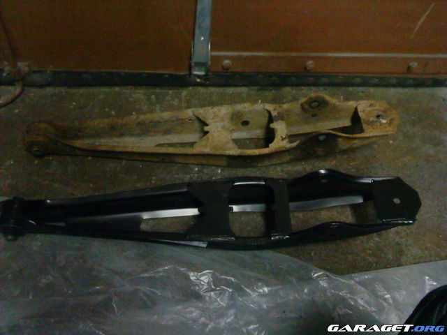

Skaffat en ny bärarm med då den som ligger brevid hade gjort sitt.
https://www1.garaget.org/gallery/archive/66449/937358_k4tohi.jpg
Fick även på lite färg på oken.
https://www1.garaget.org/gallery/archive/66449/937362_u714gk.jpg

Ser gött skön ut, Tummen upp! big_smile  vet du hårdheten på plasten du använder till bustningarna? tongue
Diesel !
67 Inlägg
15 december 2010
Tackar ska försöka få upp lite nya bilder idag, vet tyvärr inte hårdheten men dom är hårda kan ja lova, powerflex bussningar är som gummi i jämförelse. big_smile
