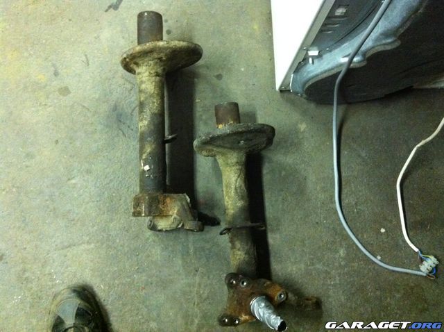

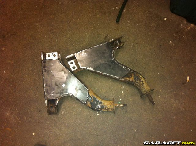

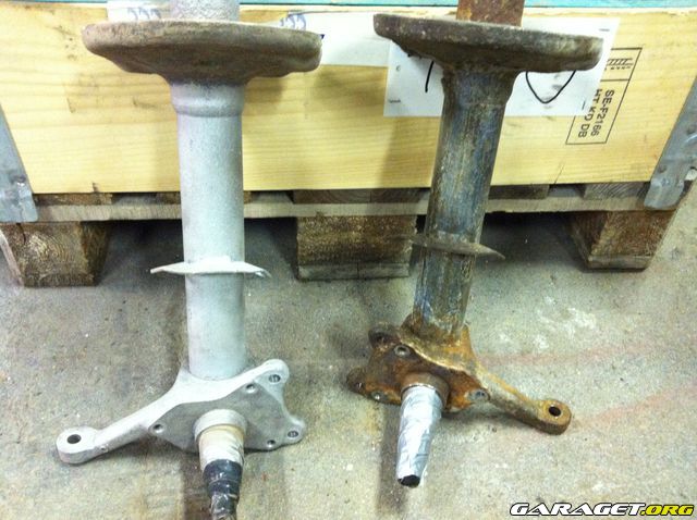

Får bli en liten Update, dock händer det inte jätte mkt just nu då jag väntar på delar,

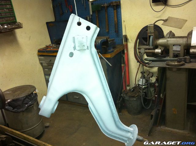

Har iaf tagit den fjäderben och länkarmar,  länkarmarna komer även att förstärkas, och till fjäderbenen har jag lagt en beställning med väghållningsgodis från Sellholm,

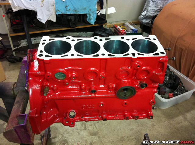

Var även iväg igår med Blocket till Custom Racing i Örebro, för borrning och toppdecka.

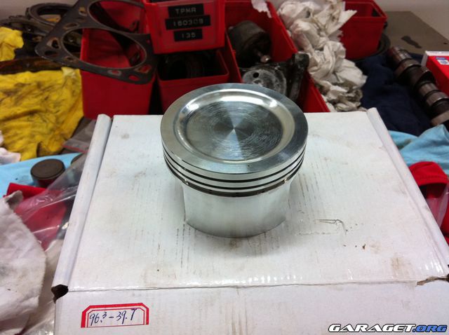

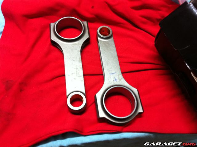

Så skulle få tillbaka de om nån vecka, så man kan börja sätta ihop blocket igen, då jag har fått mina nya SPM stakar o kolvar.
Dessa kommer att få ett rejält lyft med delar från sellholm

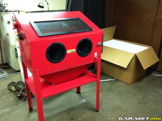

Vad kan detta paket innehålla?? smile
https://www1.garaget.org/gallery/archive/66449/1040214_xk067c.jpg
Ett blästerskåp, perfekt att kunna blästra alla delar själv

Även en bild på nya H-profilarna

Blir att få igång blästerskåpet nu, och fixa alla delar i framvagnen wink

Har iaf fått tillbaka blocket från borrning, ska nu bara ha tag på en annan vevaxel då den som satt i var i lite för dåligt skick, sedan kan ja börja montera ihop blocket igen,

Blästrat
https://www1.garaget.org/gallery/archive/66449/1046699_vuum0d.jpg
Dessa kommer svarvas
https://www1.garaget.org/gallery/archive/66449/1046700_hzerpu.jpg
Stumt ska det vara för bana
https://www1.garaget.org/gallery/archive/66449/1046702_g7v696.jpg

Blocket borrat och toppdeckat, även slängt på lite ny färg

Nya kolvarna
Hoppas kunna börja montera ihop blocket snart, har bara fått lite problem med övre kolvringen som inte är den bredd jag vill ha, så måste ha tag på någe annan.

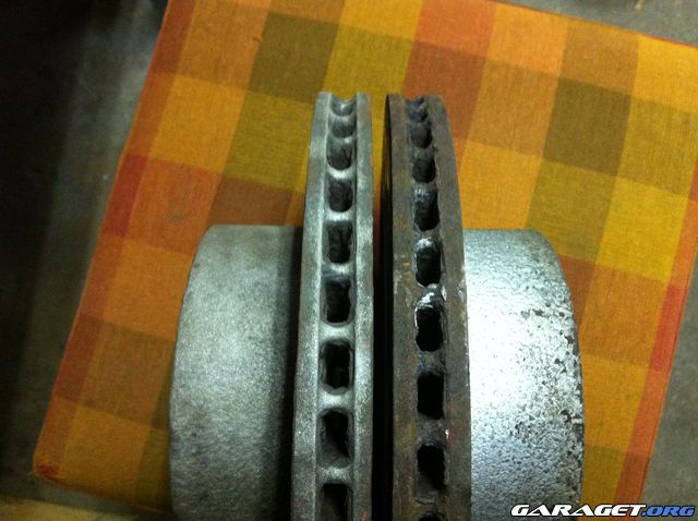

Allt annat verkar kanon, men att svarva bromsskivor på 2000-talet..? Varför spara in den lilla peng mot va en uppsättning nya fräsha kostar + att dom redan ser aningen för tunna ut..men annars riktigt roligt bygge wink

26 januari 2011
Helst ska jag på större skivor typ 320mm men ska kolla runt lite vad för bil man kan ta bromsok ifrån
