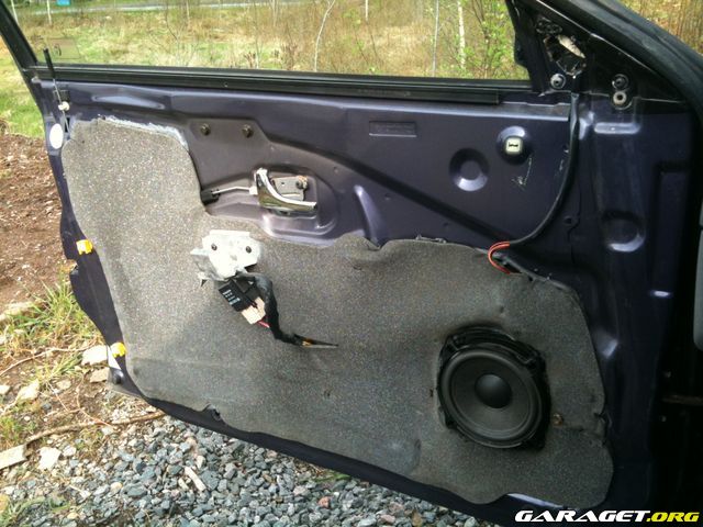

76 Inlägg
15 maj 2010
Jag får inte loss den, eller hittar någon dold skruv?
Så krångligt det ska vara att ta loss en högtalare! Jag har skruvat loss alla skruvar som finns (som jag ser). Ändå sitter den som gjuten!
https://www1.garaget.org/gallery/archive/113319/929570_7anqhz.jpg
https://www1.garaget.org/gallery/archive/113319/929573_tjh6ps.jpg
Du får gärna kopiera, rita förklara om du vill smile
58 Inlägg
15 maj 2010
Känns onödigt att lossa hela dörrsidan för att byta en högtalare, jag lyckades utan iaf smile
Hursomhelst, jag ringade in där jag hade en femte skruv som visade sig först efter lite grötande. Anledningen till att det finns 2 ringar är att jag inte kommer ihåg vilken sida det var, men någon av ringarna mitt på sidan fann jag en femte skruv.
Sen kan ju annat spela in med. Jag har en 96a, vad har du?

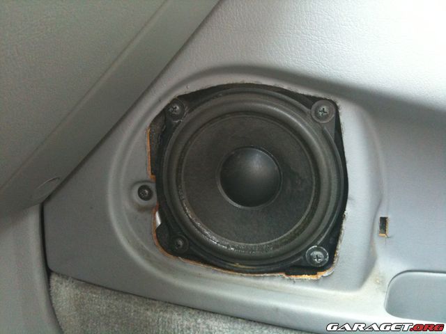

76 Inlägg
15 maj 2010
Jag har också en 96.a. 2l. På denna bilden är det högerdörren. Jag har skruvat loss den skruven du verkar mena.
Är det bara att dra sen? Det börjar knaka och det låter som plastramen som är runt den går snart sönder.
https://www1.garaget.org/gallery/archive/113319/929595_lzqew2.jpg
58 Inlägg
15 maj 2010
Då har vi exakt samma modell! smile
Japp, har du fått loss en femte skruv är det bara att dra och lirka tills det lossnar. Jag tog fram en kniv och skar lite i det svarta limmet. Tillslut lossade dem och jag kunde trycka i mina nya Mutanthögtalare.
