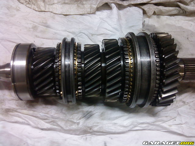

En liten uppdatering från min "växellådsguru" det som måste bytas är en del saker:
# Lager ingående
# Lager mellanaxel (backen - femman)
# Lager i mellanplattan
# Synk 2
# Synk 3
# Synk 4
# Oljeplugg
# Packning frontkåpa (kopplingskåpa)
# Packning lock växelförare
# Packning lock fördelar låda
# Stålkula (2st)
# Fjäder till ovan (2st)
https://www1.garaget.org/gallery/archive/24918/1017621_sxcshu.jpg

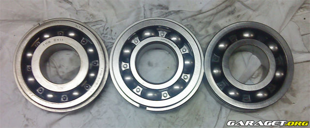

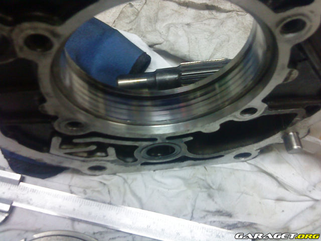

Äntligen börjar det ta sig med min växellåda, efter mkt strul att få tag i delar så är nu lådan stort sett klar saknas ett lager som kommer om en vecka eller två, dessutom har han som renoverar min låda hittat felet som orsakar missljudet, ett lager mitt i lådan av fel typ  (förmodligen pirat) hade snurrat med lite och orsakat repor i godset det satt inte så hårt men det nya lagret fick pressas i med 3ton så nu är det fixat. Kunde kanske ha slutat riktigt illa. Lådan har varit isär förut då någon missat montera en del småsaker som i sig inte är livsviktiga för funktionen och sen visar det sig att någon riktig tattare varit i farten och använt piratgrejer när man köper såna här bilar så kan det löna sig att gå igenom allt noga.
repor
https://www1.garaget.org/gallery/archive/24918/1048971_d8nxpg.jpg
lagret till vänster är fel, fler mindre kulor och inte original nissan.
https://www1.garaget.org/gallery/archive/24918/1048972_0ac251.jpg
Så nu saknas bara det ingående lagret som ska pressas i så fort det kommer, förmodligen inom ett par veckor.
