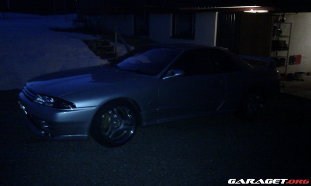

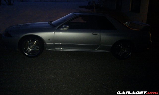

Idag började allt bra, jag fick ner bilen på marken och startade den och körde ut den i garaget. Tog lite bilder i mörkret men det ser riktigt bra ut kan jag säga, med bilen på backen.
