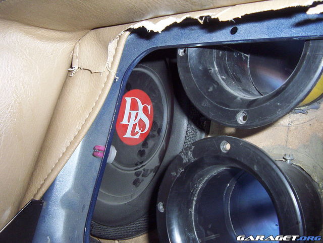

Det får plats, om man inte är så rädd om bilen...
https://www1.garaget.org/gallery/archive/10701/129777_qejq6z.jpg
https://www1.garaget.org/gallery/archive/10701/129776_f4oh3b.jpg
https://www1.garaget.org/gallery/archive/10701/16372/10701-86523.jpg
2xDLS OA12 i en portad låda på 60l. Rockade skapligt trots ett tråkigt steg.
