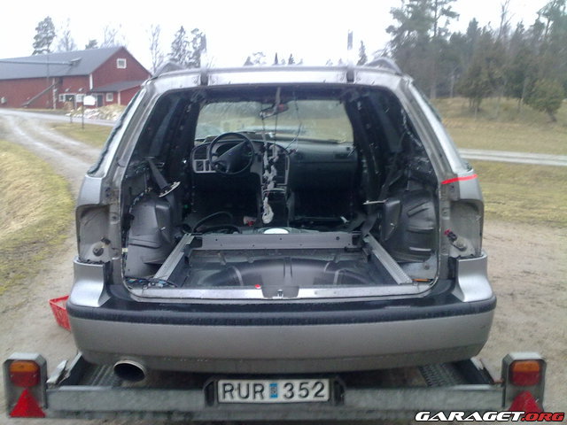

Jag började med att riva ur bilen totalt ,
så att inredning mm inte blir förstörd,, samt så att man får lite svängrum när man bygger,.

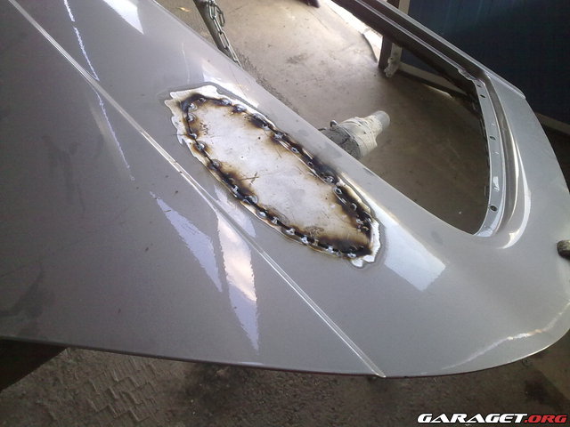

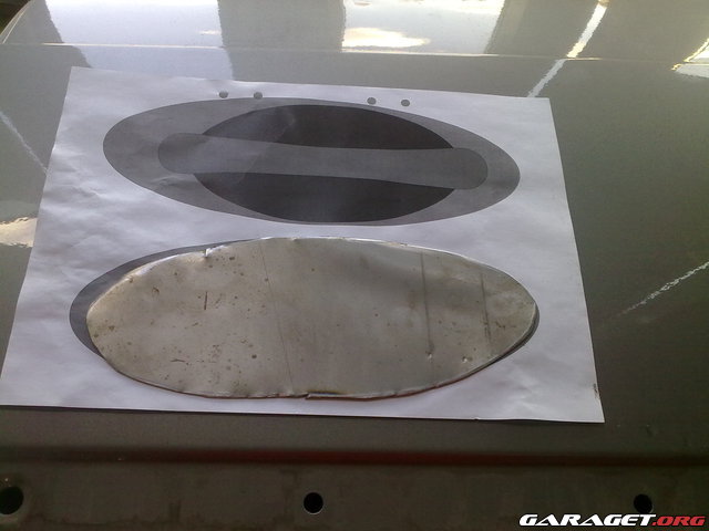

Nog för att Saab har bra stöldskydd så kan man alltid ha bättre,,  vad göras???
Jo vi lägger igen dörrhandtagen
https://www1.garaget.org/gallery/images/1/91/91-189f495baac373944ec6a1310529aa92.jpg
https://www1.garaget.org/gallery/images/1/91/91-d22dc049c4d1c72b17f509fa98abf4a8.jpg
För att var en riktigt Rookie vad det gäller svetsning är jag riktigt nöjd!

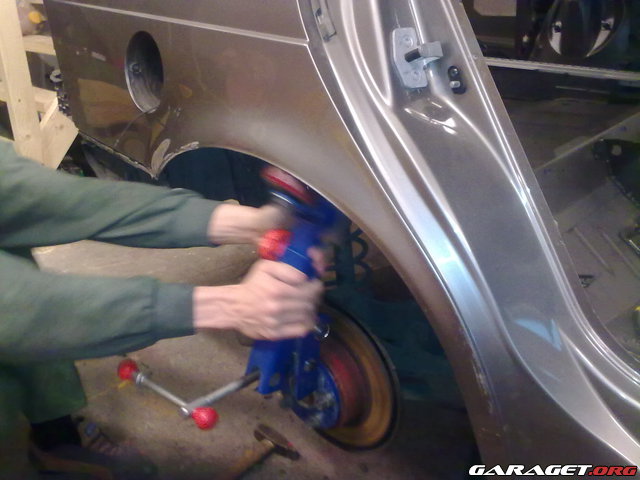

För att få breddningen att sitta bättre än förra gång jag byggde så vallsade vi om skärmarna ganska ordentligt denna gång, på det viset hamnar original skärmkanten upp i breddningen och lämnar då mer plats för hjulen,,,
Det lär behövas...

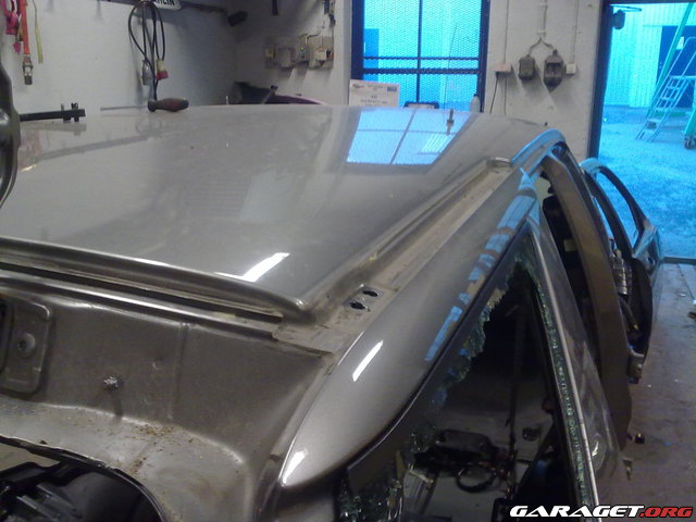

4 juni 2010
Därefter har taket tennspacklats och finspacklats,, efter det grund och mellan slipning ,,  när detta var klart drog jag på ett svart lager för att få en bra grund till.....coolcoolcoolcoolcoolcoolcool
