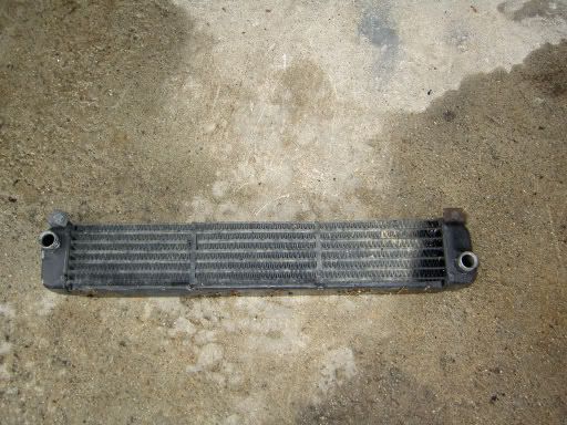

25 juni 2006
fixade fram en oljekylare... ska in en vända på skroten å se vad som finns och till vilka priser...

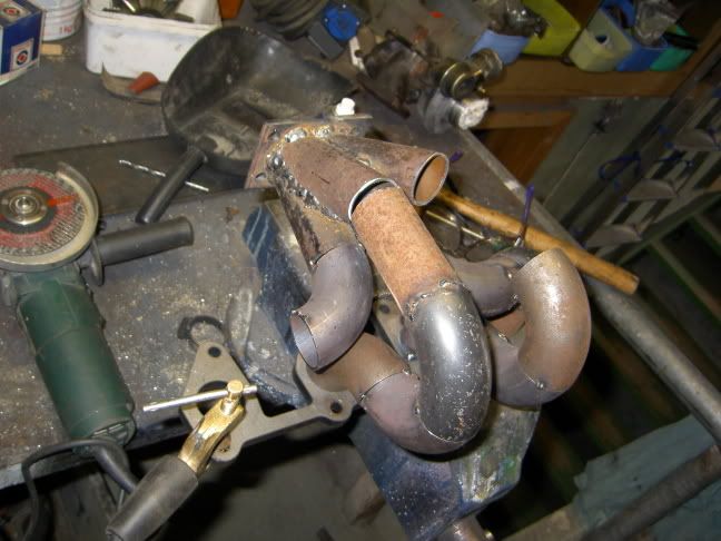

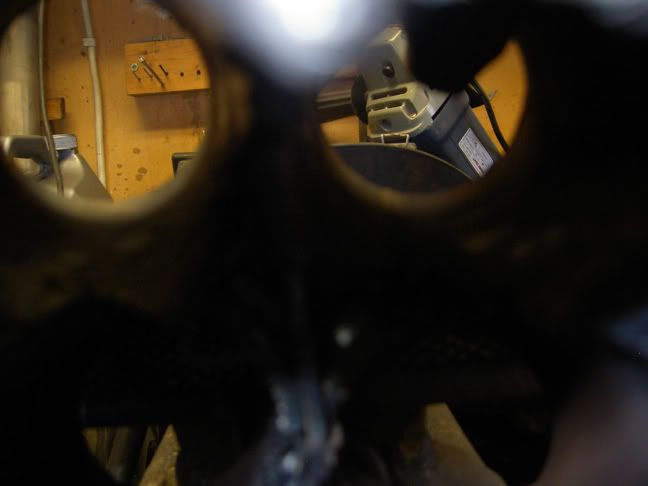

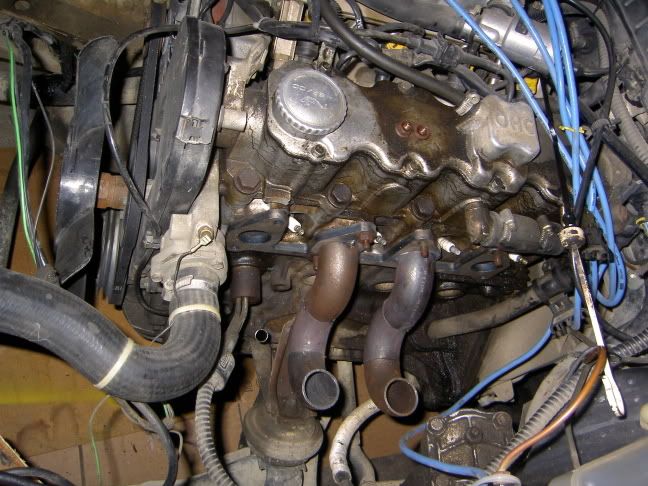

2 122 Inlägg
17 juli 2006
började bygga grenröret idag, men det är inte super lätt.
spana in bilderna och bedöm själva,
här ser man hur cyl 2 och 3 kommer att gå till en början
http://i7.photobucket.com/albums/y261/K … CT0847.jpg
här ser man vilket vilken cylinder som ska in i vilket hål på kollektorn
http://i7.photobucket.com/albums/y261/K … CT0856.jpg
här håller jag i kollektorn så man ser på ett ungefär vart den den hamnar
http://i7.photobucket.com/albums/y261/K … CT0854.jpg
Det var allt för idag kommer mer imorrn

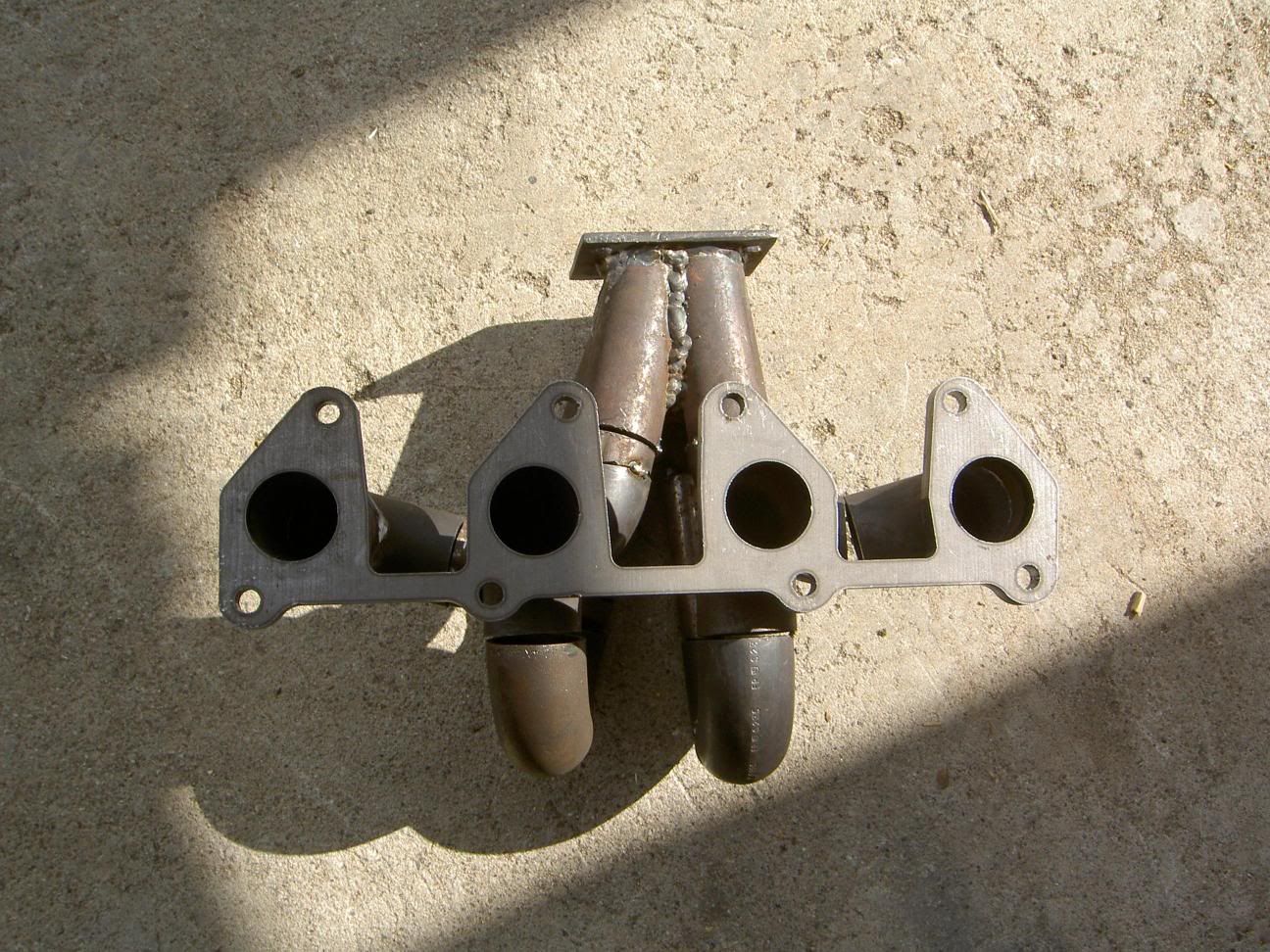

2 122 Inlägg
18 juli 2006
nu är det bara helsvetsning kvar
http://i7.photobucket.com/albums/y261/K … T08641.jpg
http://i7.photobucket.com/albums/y261/K … CT0862.jpg
konstigt ingen som har nåra kamentarer, måste ju va nån som har nått att säga
