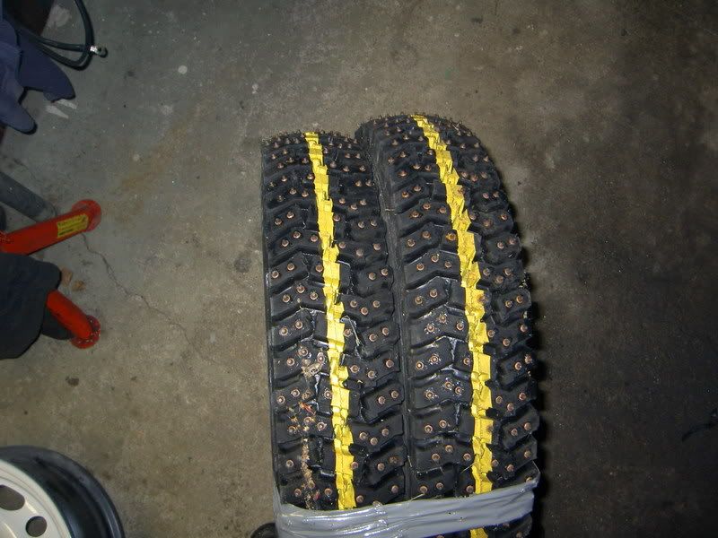

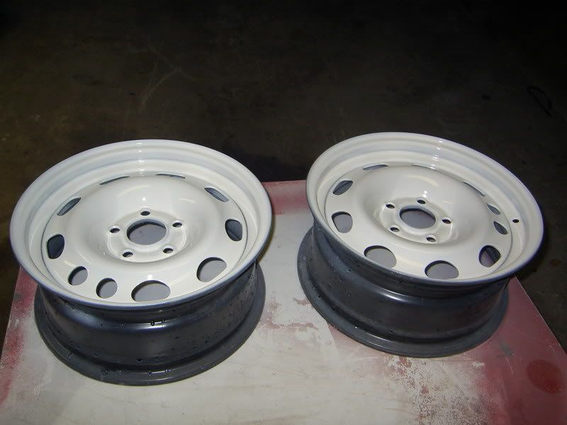

har haft lite och göra så jag har fixat till isdäcks fälgarna och tagit fram isdäcken
http://i7.photobucket.com/albums/y261/Kirre/omega%20turbo/PICT1048.jpg
http://i7.photobucket.com/albums/y261/Kirre/omega%20turbo/PICT1050.jpg

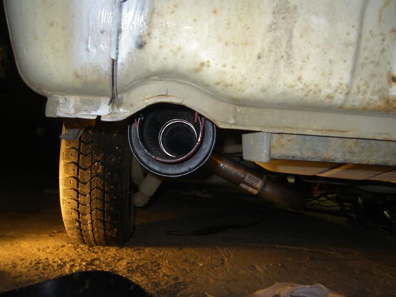

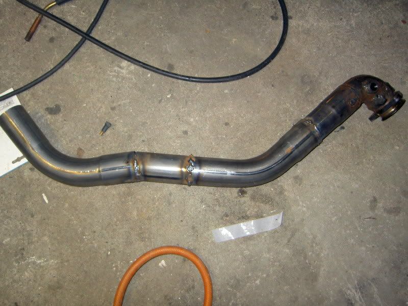

här kommer ett litet smakprov på avgassystemet det är inte riktigt klart ännu måste fixa upphängningar mm
simons minsta 3" ljuddämpare den lär inte dämpa så mkt...
http://i7.photobucket.com/albums/y261/Kirre/omega%20turbo/PICT1054.jpg
downpipen
http://i7.photobucket.com/albums/y261/Kirre/omega%20turbo/PICT1056.jpg
Senast redigerat av Kirre (16 december 2006)

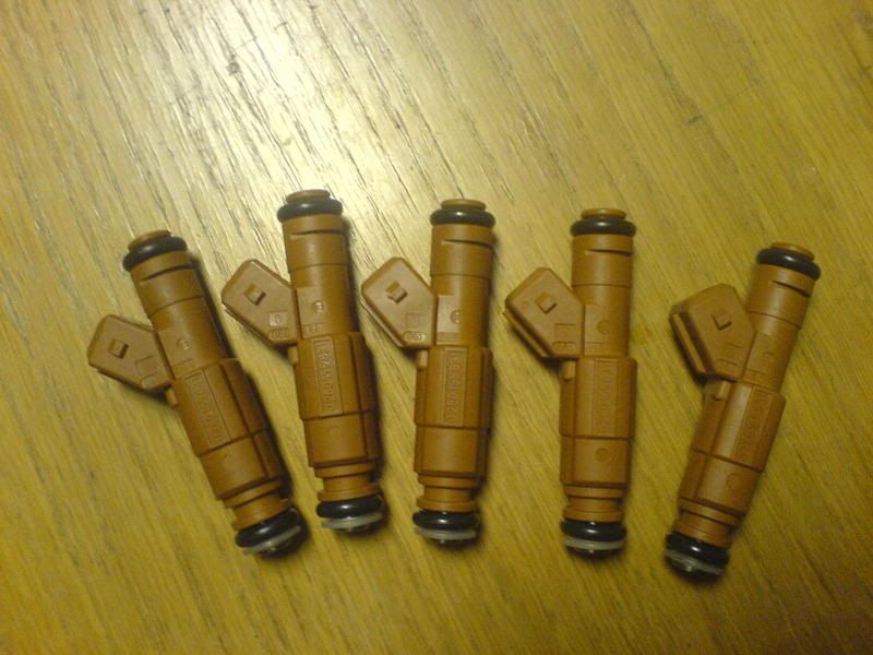

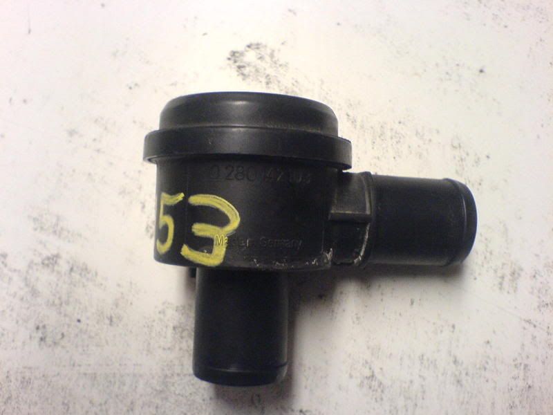

nu så nu ha de kommit lite prylar bla. spridare 334CC @ 3.8bar, kylfläkt och en dumpventil hämtade jag idag också ska bara montera dem håller på med spridarna just nu
V70T5 spridare (sprillans nya)
http://i7.photobucket.com/albums/y261/Kirre/omega%20turbo/DSC00020.jpg
http://i7.photobucket.com/albums/y261/Kirre/omega%20turbo/DSC00018.jpg
http://i7.photobucket.com/albums/y261/Kirre/omega%20turbo/DSC00016.jpg

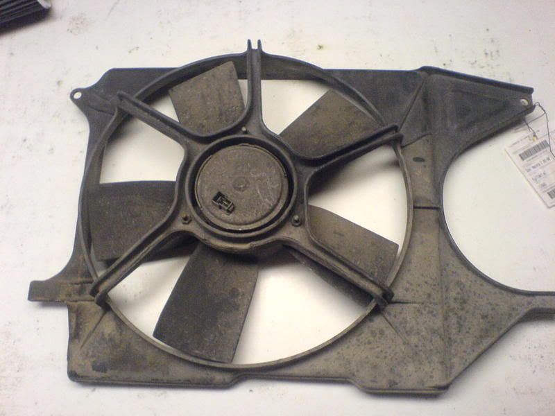

Monterade spridarna på bilen idag de var nog det lättaste jag gjort nångång, bytte även slangar till bränsletrycksregulator och in och ut ur fuelrailen. tänkte att ja skulle provstarta satt igång tändningen och när den hade pumpat soppa till regulatorn börja de läka soppa där... bytte klammer och provade igen så var de tätt, bilen starta med engång och gick som vanligt på tomgång och så eftersom den står på pallbockar kan ja inte provköra än sad. Sedan så har jag dragit lite kabel så jag kan starta elfläkten via en knapp inne i bilen istället för en givare litar inte på dom. Givetvis har jag monterat elfläkten, passa som handsken men den är från en ascona c så de kanske inte var så konstigt.
