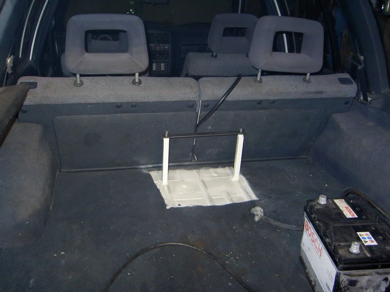

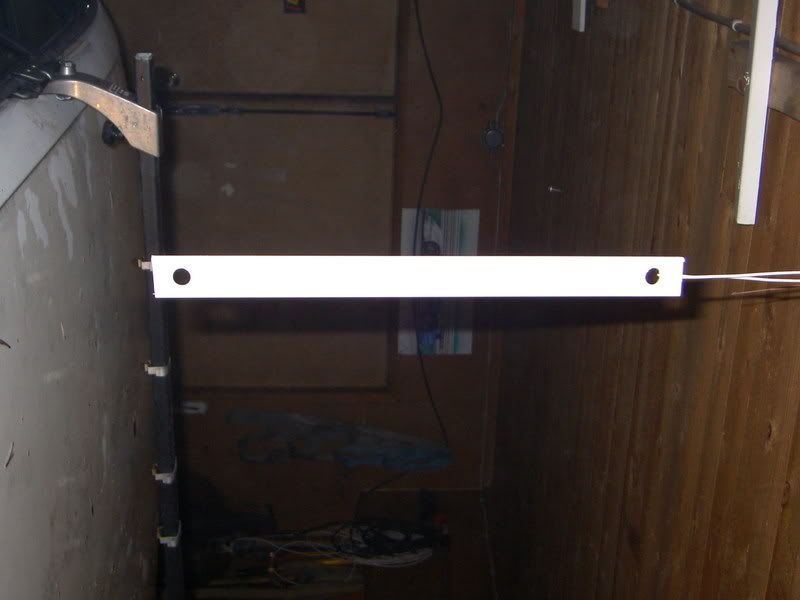

har slängt ihop en grej som håller fast batteriet eftersom de kasta runt lite då man sladda... inte så snygg men den funkar
http://i7.photobucket.com/albums/y261/Kirre/omega%20turbo/PICT1067.jpg
http://i7.photobucket.com/albums/y261/Kirre/omega%20turbo/PICT1069.jpg

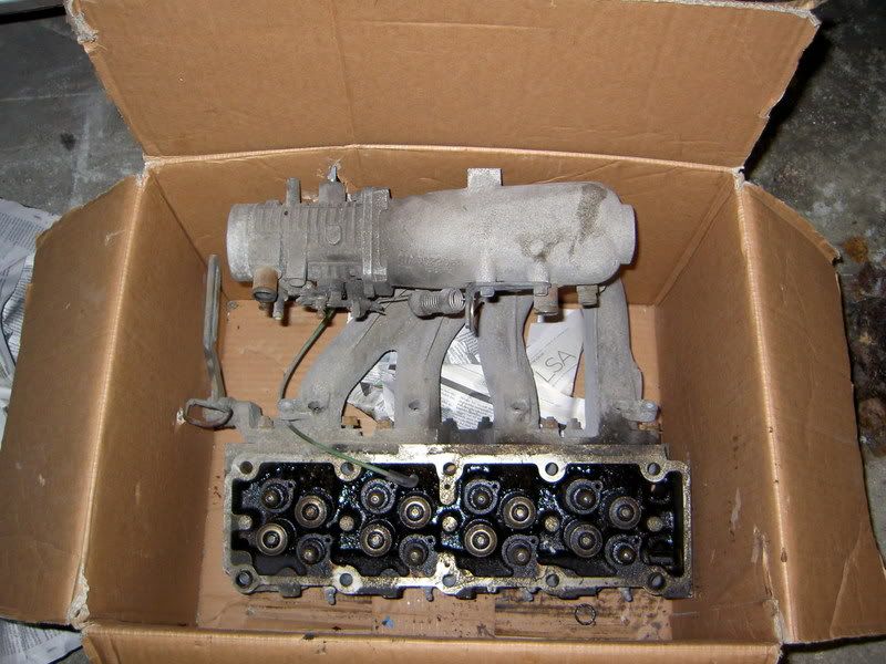

här kommer en bild på var jag tar oljetillförseln även nån bild på hur jag funderar på att porta toppen som jag köpt
http://i7.photobucket.com/albums/y261/Kirre/Kopiaav75433-23007.jpg
Insug
http://i7.photobucket.com/albums/y261/Kirre/in-stor-1.jpg
Utblås
http://i7.photobucket.com/albums/y261/Kirre/ut-stor-1.jpg

Du hade väl inte tänkt ta bort allt framför och bakom ventilstyrningen? Försök spara en "sträng" i mitten som styr allt till sidorna av ventilstyrningen.. svårt å förklara.. ska se om ja hittar nån bild istället.
Är den inte låg vill ja inte ha den.

http://www.topptrim.se/modeller/skyline/skylinein.jpg
Så nånting menar ja.
Bilden är tagen från http://www.topptrim.se/ finns kanske nån mer bra bild.
Lycka till! smile

okej tack så mkt göra nått i den stilen sen så ska jag ta lite mer på ventilstyrningen på avgassidan ha ja tänkt så man bli av med avgaserna

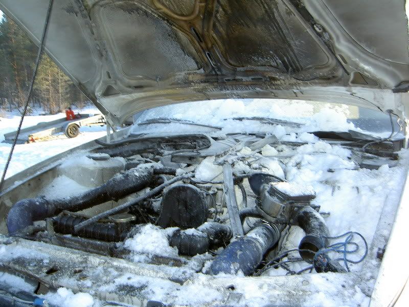

Första repan på isbanan gick inte så bra.... oljeslangen till turbon pajade och spruta olja på grenröret och VOFF allt i lågor... men den har klarat sej hyffsat så liv i bilen ska de nog bli.
så här såg den ut efter den trista händelsen
http://i7.photobucket.com/albums/y261/Kirre/PICT1070.jpg

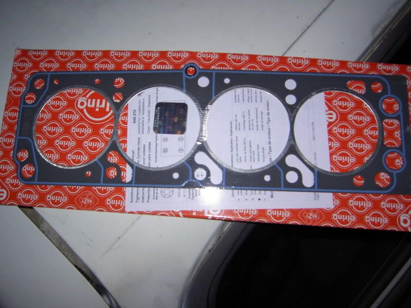

ny elring toppackning
http://i7.photobucket.com/albums/y261/Kirre/omega%20turbo/PICT1072.jpg

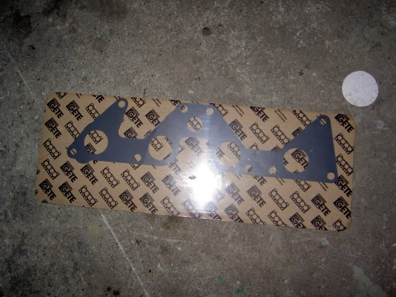

ny insugs packning
http://i7.photobucket.com/albums/y261/Kirre/omega%20turbo/PICT1074.jpg

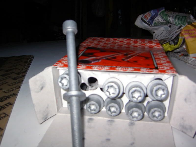

nya elring toppbultar
http://i7.photobucket.com/albums/y261/Kirre/omega%20turbo/PICT1076.jpg

naaajj fan vad trist... Bara att komma igen ännu värre wink
klabbarpan
3 041 Inlägg
22 januari 2007
#98
Synd att det blev som det blev sad
Men misstänker att du snart fått ihop den igen big_smile
