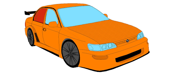

slänger upp en bonusbild på idéen bakom bygget wink
http://lh6.ggpht.com/_9_x_F98w1SI/SOjEK7N-m8I/AAAAAAAAFeo/SDKdqNvR-38/s720/front.jpg

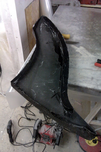

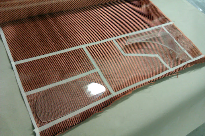

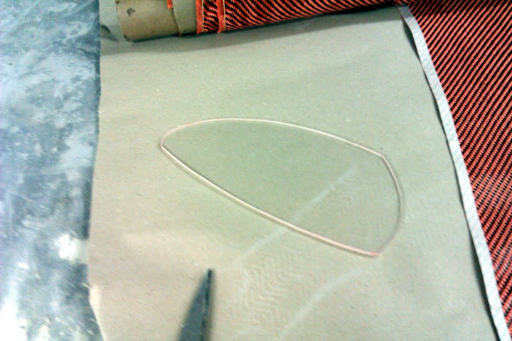

dags för en update då smile

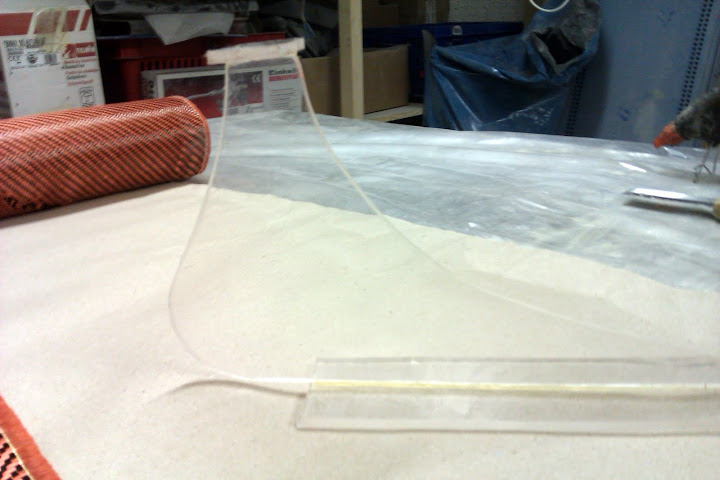

har tillverkat några mallar till små detaljer som ska sitta på bilen...
http://lh3.ggpht.com/_9_x_F98w1SI/TO2Ob6nOsYI/AAAAAAAAJq4/dHyeNXpAFKo/s720/IMAG0329.jpg
http://lh4.ggpht.com/_9_x_F98w1SI/TO2OdsLEEkI/AAAAAAAAJrA/viRy1uUGG1M/s720/IMAG0331.jpg

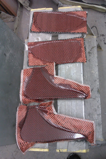

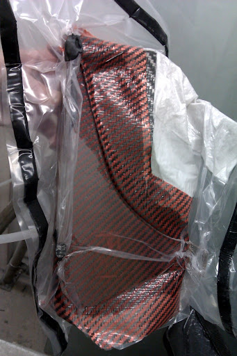

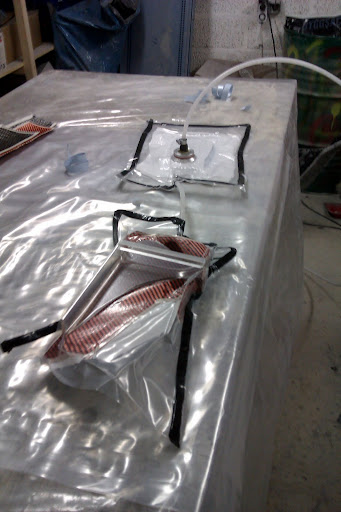

...samt gjutit upp detaljerna... byggt ett litet "vakuum tåg" samtidigt smile
http://lh3.ggpht.com/_9_x_F98w1SI/TO2OgHgp6TI/AAAAAAAAJrI/OWmZdYXjxzo/s720/IMAG0334.jpg
två delar på en veva
http://lh4.ggpht.com/_9_x_F98w1SI/TO2OjZTZwVI/AAAAAAAAJrY/GWZkzfsgr4w/s512/IMAG0338.jpg
resultat smile
http://lh3.ggpht.com/_9_x_F98w1SI/TPBFLm5kKNI/AAAAAAAAJss/pSz3fGLBbe0/s512/IMAG0361.jpg
fixat även inre fästlist på ena breddaren, taskig bild
http://lh4.ggpht.com/_9_x_F98w1SI/TPFmNWClIsI/AAAAAAAAJtA/0szV5poLWYs/s512/IMAG0363.jpg

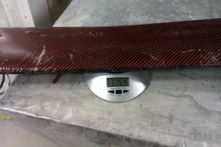

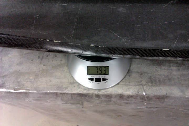

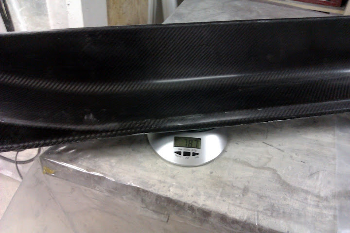

har nu skaffat, utan större äventyr, en våg till garaget och vägt upp färdiga delar...
sidokjol
http://lh5.ggpht.com/_9_x_F98w1SI/TO2OsraRYUI/AAAAAAAAJsQ/BMaNd19l-tI/s720/IMAG0356.jpg
vinge, ska dock slipa bort en del epoxy
http://lh4.ggpht.com/_9_x_F98w1SI/TO2OtSS5pVI/AAAAAAAAJsU/u3bVMxwnfPk/s720/IMAG0358.jpg
framskärm
http://lh5.ggpht.com/_9_x_F98w1SI/TO2OubS6_pI/AAAAAAAAJsY/CqTJMiWK1TQ/s720/IMAG0359.jpg
