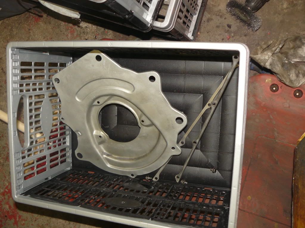

Kåpan mellan block och låda rengjord o tillfixad
http://i737.photobucket.com/albums/xx17/Mrpete82/P1080681.jpg

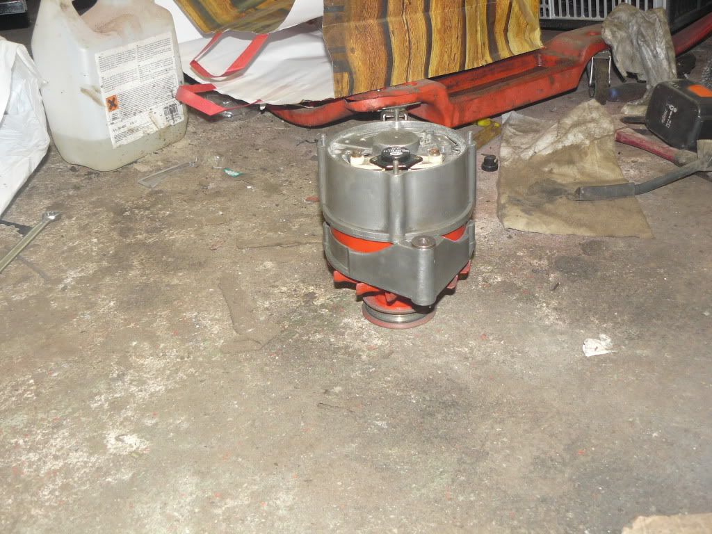

Generatorn ser hygglig ut så den orkar jag inte göra nåt med, kanske får byta lager framöver.. lite glapp.. får se hur mkt den rasslar.
http://i737.photobucket.com/albums/xx17/Mrpete82/P1080677.jpg

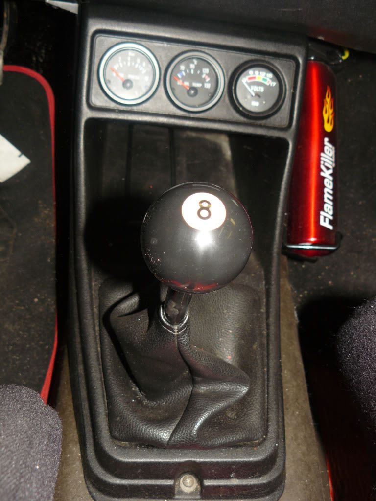

Provmonterade växelspaksknopp, fin va big_smile
http://i737.photobucket.com/albums/xx17/Mrpete82/P1080669.jpg

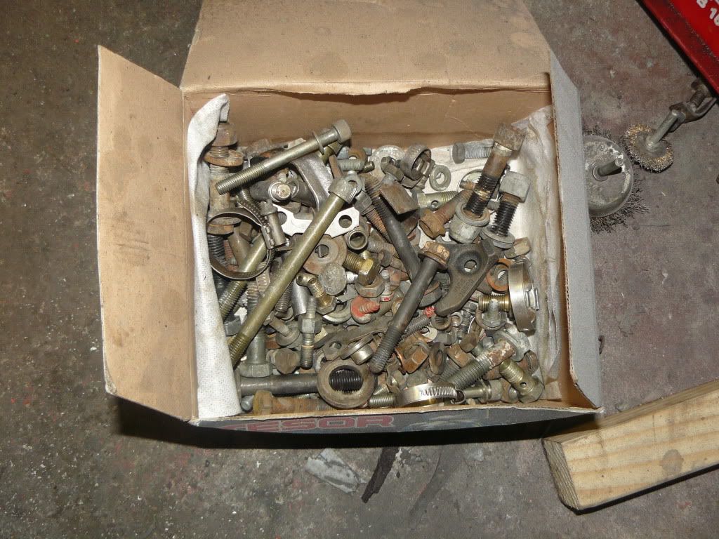

Det blir som sagt några skruvar, bultar o muttrar..
http://i737.photobucket.com/albums/xx17/Mrpete82/P1080680.jpg

Fint fint smile gillade knoppen blev sugen på en sån ja med nu;)

Tackar tackar, ja knoppen är snorbillig på ebay smile

haha jag o brorsan gjorde sån ti epan, vi snodde en biljard kula från skolan o borra o gänga m10 tongue

Haha, ja så kan man ju också göra.. Kul o spela biljard där sen, har du satt åttan? näää, vem gjorde det då? vafan..  smile

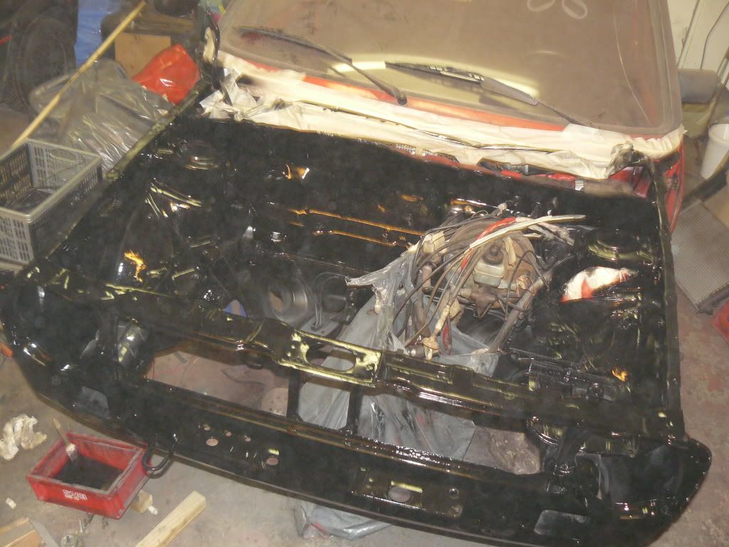

Lackering av motorrummet är färdigt, även om resultatet blev ganska kasst så skiter jag i det, bilen ska användas.. dessutom kommer den sällan stå utan huv under lysrör smile
Sen har jag dragit tillbaka större delen av kabelhärvan där den ska vara, fräschat upp lite och dragit ihop en del med eltejp. Jag pallar inte hålla på o dra massa kablar inne i skärmarna, det ser ok ut ändå. Dessutom kommer jag ändå inte få ett helt cleant motorrum. Då skulle man valt webrar istället smile

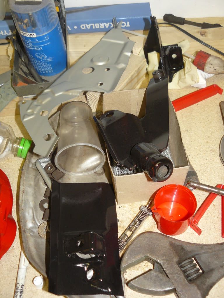

Sen kom den renoverade styrväxeln på plats igen med nya polyuretanbussningar. Bromsservon målade jag svart.

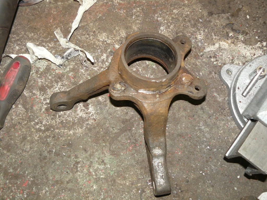

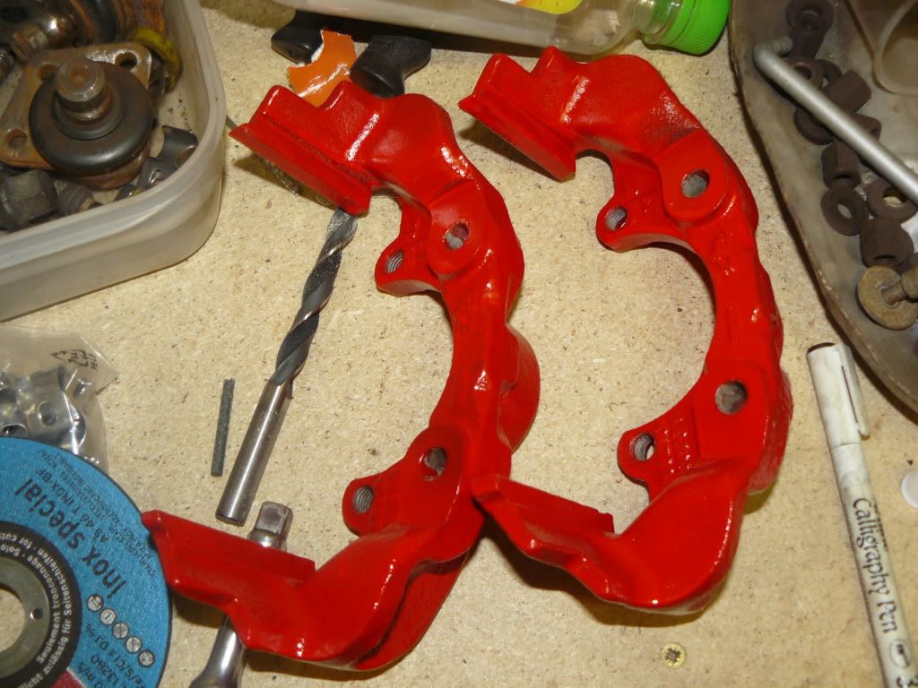

Skulle även ta bort de riktigt dåliga bromssköldarna, på den ena var bultarna ganska slut men fick av den ändå.. På den andra hade nån åsna innan mig lappat ihop den med plåtbitar och dessutom punktat fast bultarna, yaaaay.. blir att kapa av och borra ur dem o så gänga nytt.

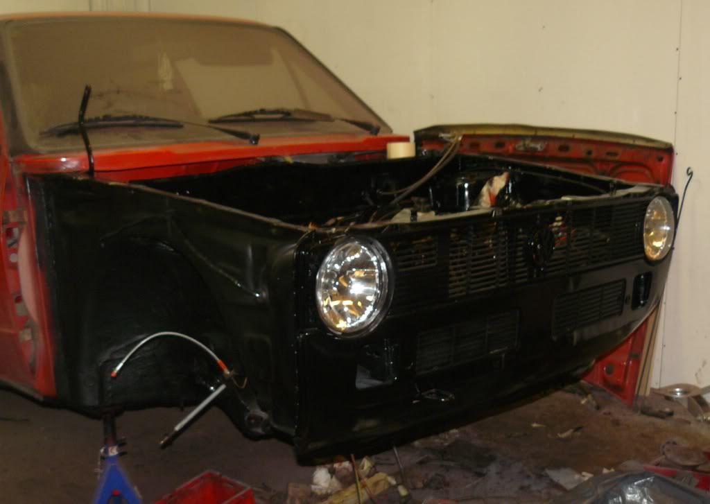

Dåså, nu börjar motorrummet bli färdigt, de flesta kablarna är tillbakadragna där de ska vara, lite tillsnyggning är kvar och några bitar ska bytas ut. Eftersom batteriet skall flyttas bak så ska jag göra en avskärmning till luftfiltret där istället och kopplingsplintar till plus och jord ska monteras i motorrumet.
http://i737.photobucket.com/albums/xx17/Mrpete82/P1080691.jpg
Nån jubelidiot tyckte det var bättre att lappa ihop en gammal bromssköld istället för att byta den.. samtidigt loppade denne fast bultar i spindeln.. yaay...
http://i737.photobucket.com/albums/xx17/Mrpete82/P1080692.jpg

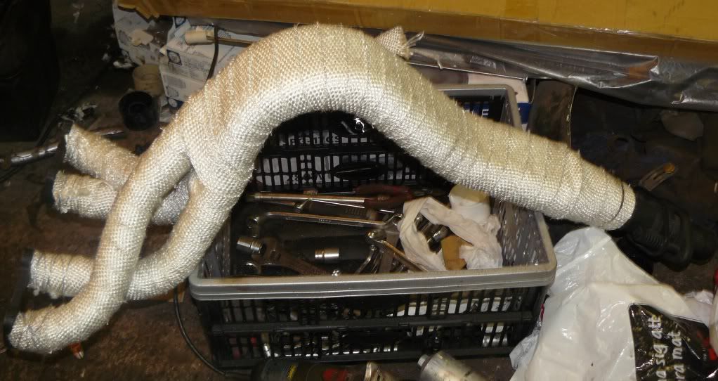

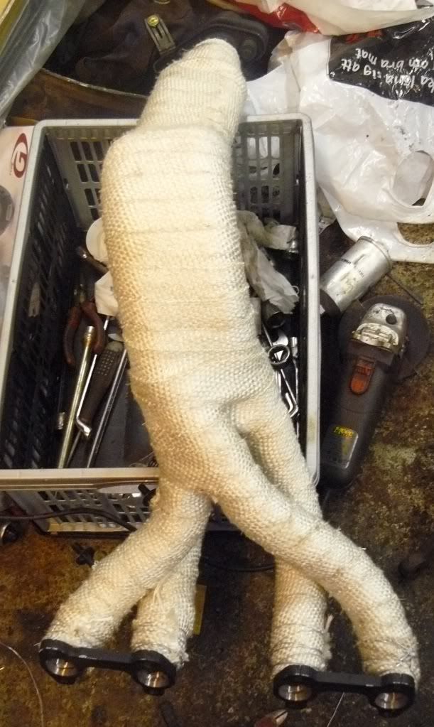

Grenröret inlindat i bandage, har visserligen ingen turbo, men inte helt fel med lite värmeskydd.
http://i737.photobucket.com/albums/xx17/Mrpete82/P1080695.jpg
http://i737.photobucket.com/albums/xx17/Mrpete82/P1080694-1.jpg
