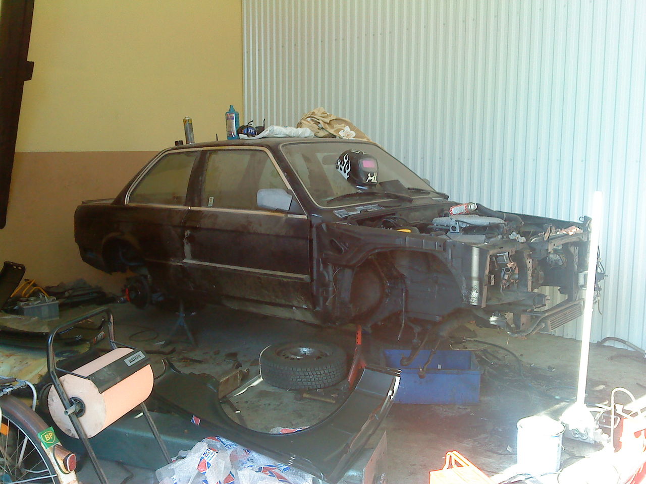

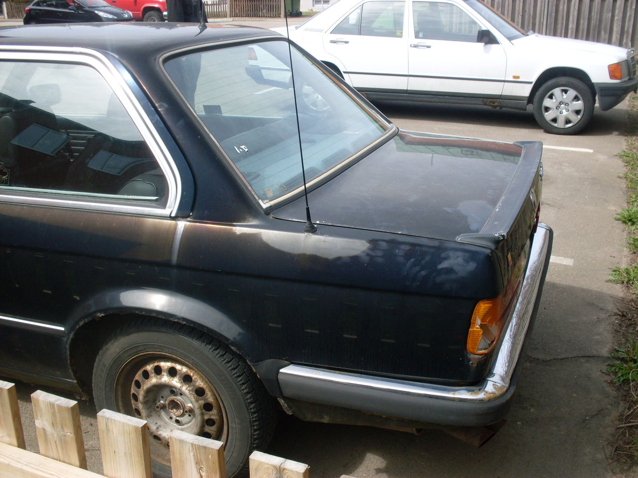

https://www1.garaget.org/gallery/archive/60530/large/958462_w26ol5.jpg
Har Haft full upp med byggandet så börjar tråden nu roll
INFO:
BMW E30 325ik -87 19500MIL Svensksåld
Skinninredning
Elspeglar
ABS
AC Fungerande
Eltaklucka
m.m.
RÜST allt detta var helt slut:
Trösklar
Baljorna bak båda
Framskärmar
Bakskärmar
Batteri låda
Hjulhus RUNTOM
GOLV BÅDASIDOR FRAM
Torpedväggen
m.m.
MOTOR:
AC med allt Bortplockat
ORG Kylfläkt botplockad
Remhjulet till AC/Servo Bortplockat
Kammrem Bytt
Olja+Filter+Stift+Rotor+Fördelarlock+Soppafilter Bytt
Rengjort Soppaledningarna+bytt lite slangar
Mer update kommer jobbar 07-20 sen blir det fix med bilen från 20:00 till ca 02:00
MvH
Varför? Jo för att jag kan ;)

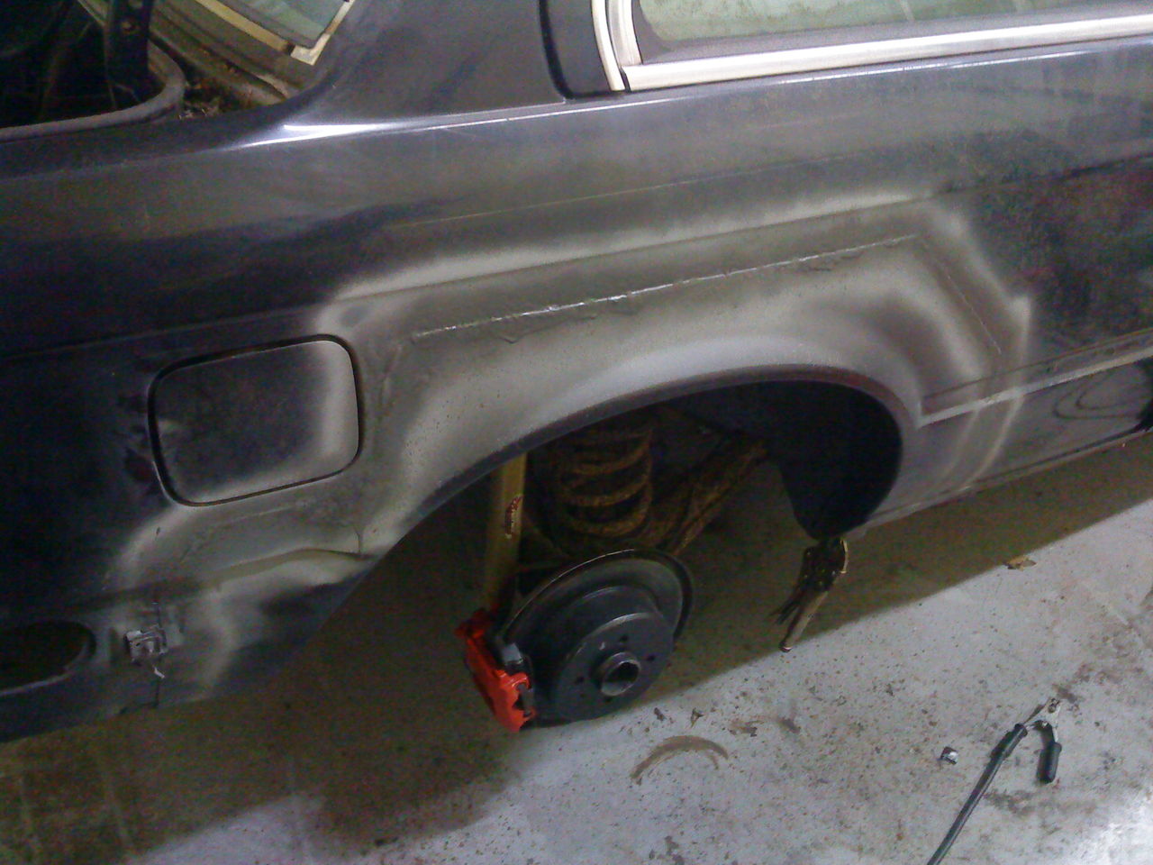

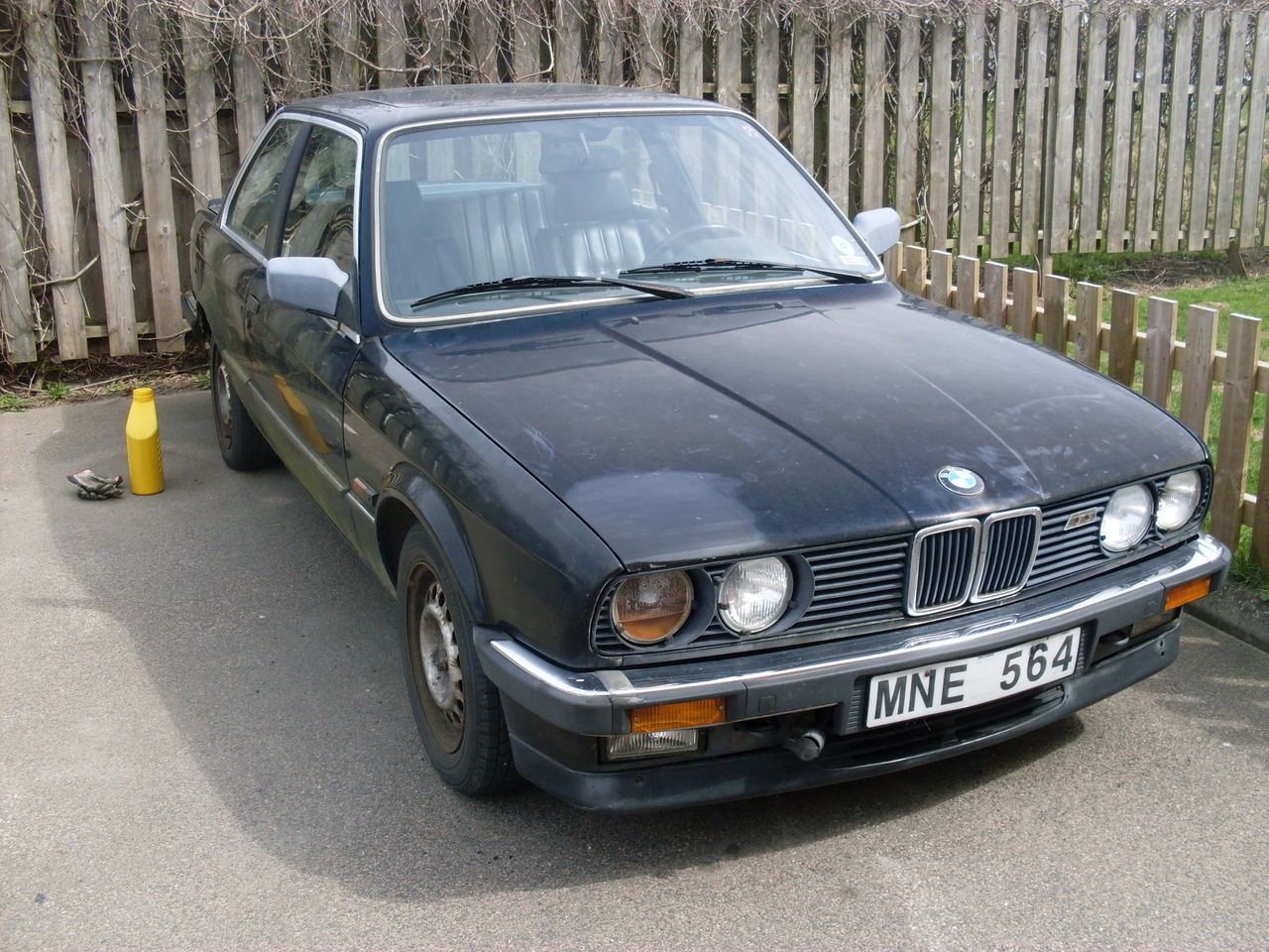

https://www1.garaget.org/gallery/archive/60530/large/958459_rtqqm4.jpg
Polerade lite på kanten på huven bilen har ju bara stått sen 2002 ute under ett träd så...

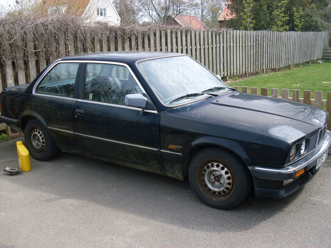

https://www1.garaget.org/gallery/archive/60530/large/958466_i2ztxf.jpg
Lutade mig mot kofångaren slutade med att både jag och den landade på marken så det blev tippen med den.
Skärmkanterna var mycket värre 'r vad som syns på bilden när man började riva i dom....

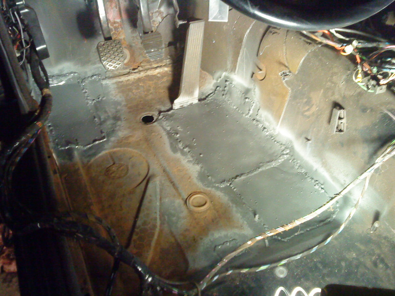

https://www1.garaget.org/gallery/archive/60530/large/958671_1gyqqb.jpg
Rosten på förarsidan när jag rev ut mattan så var där gott om vatten kan jag lova...
Så fram med vinkelslipen och kapa sen kapa lite  till sen svetsa med SÄMST svets. Problem löstes med Flusstråd istället för gas och resultatet blev mycket skillnad.

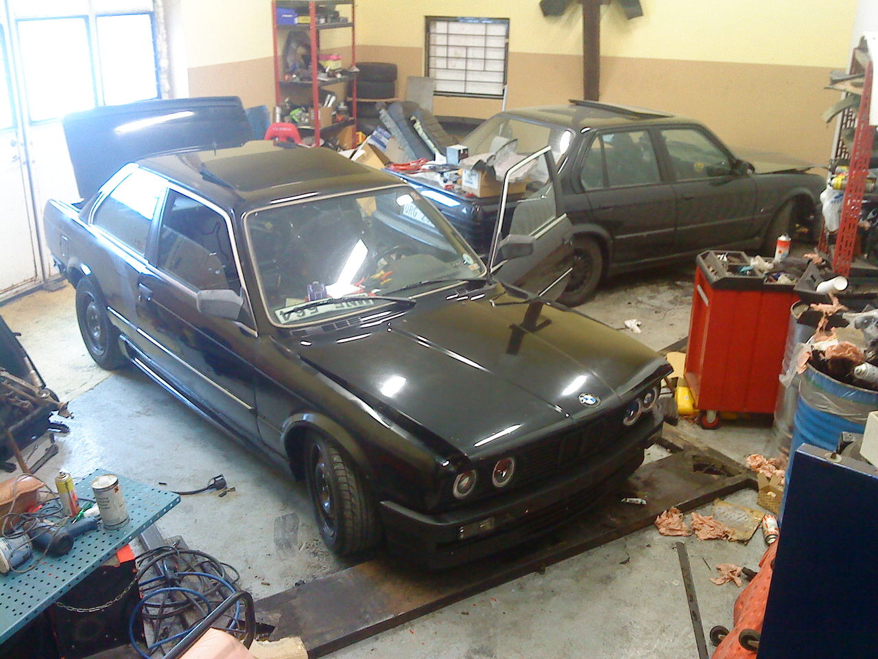

https://www1.garaget.org/gallery/archive/60530/large/958679_qkdnpi.jpg
20:00 30/6 skulle vara klar för besiktning 1/7 11:31 blev att vi höll på till kl 05:30 sen sova till 06:45 sedan bara det av till jobbet..

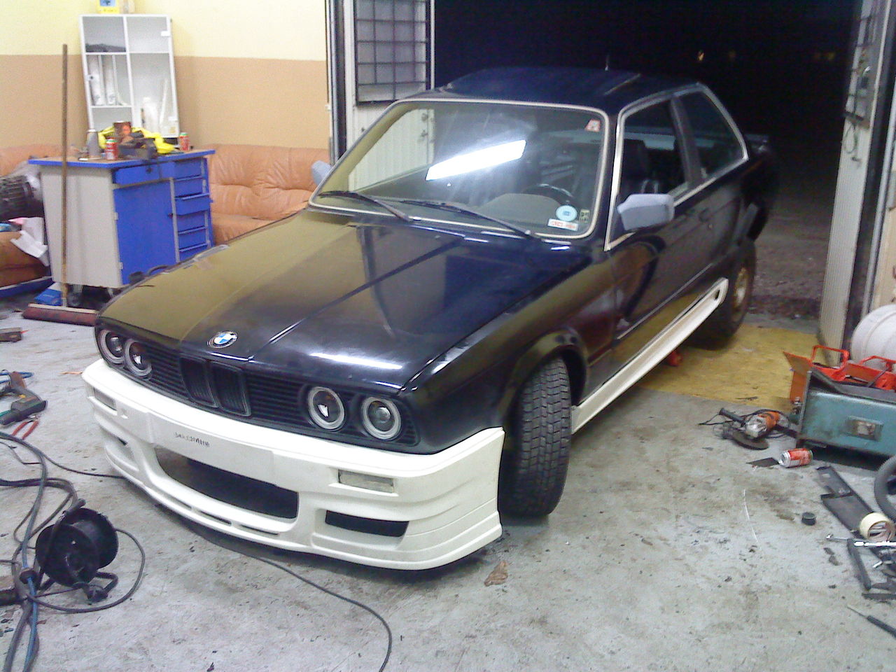

https://www1.garaget.org/gallery/archive/60530/large/958680_2t15rs.jpg
Fronten och sidokjolarna test monterades och fronten hade ju självklart Passform=0 så den skall kapas på mitten och kortas m.m.

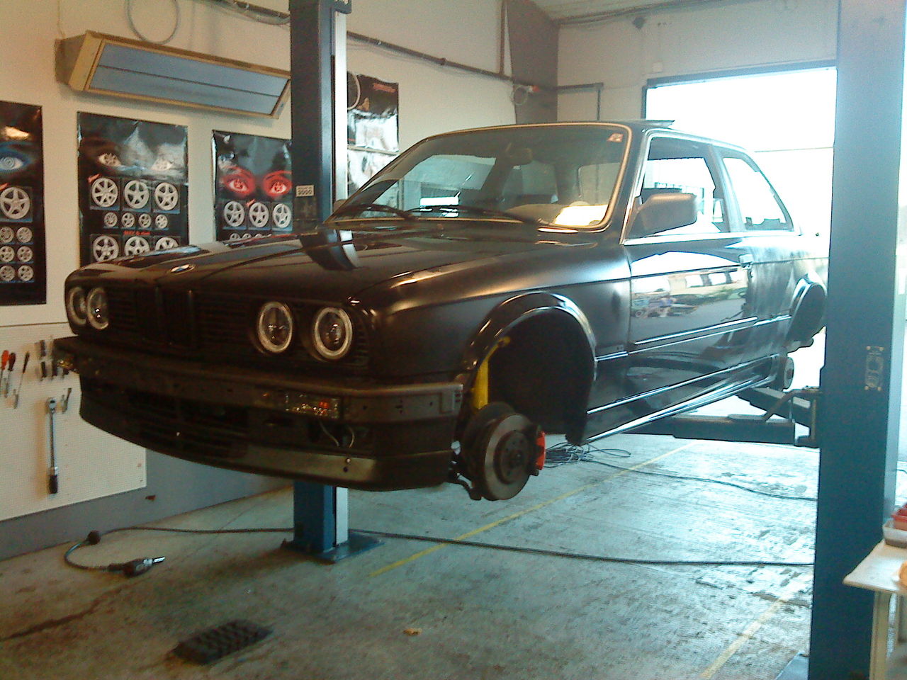

https://www1.garaget.org/gallery/archive/60530/large/958681_nusiq6.jpg
Montering av Plåtisarna med Lekdäck på sedan bar det av mot HBGSR men det sket sig då alla verkade vara på Gatebil Mantorp liten miss men kul att leka ändå;)
Just det Glömde att bilen gick igenom bes UA så det var ju helt klart värt att hålla sig vaken tongue

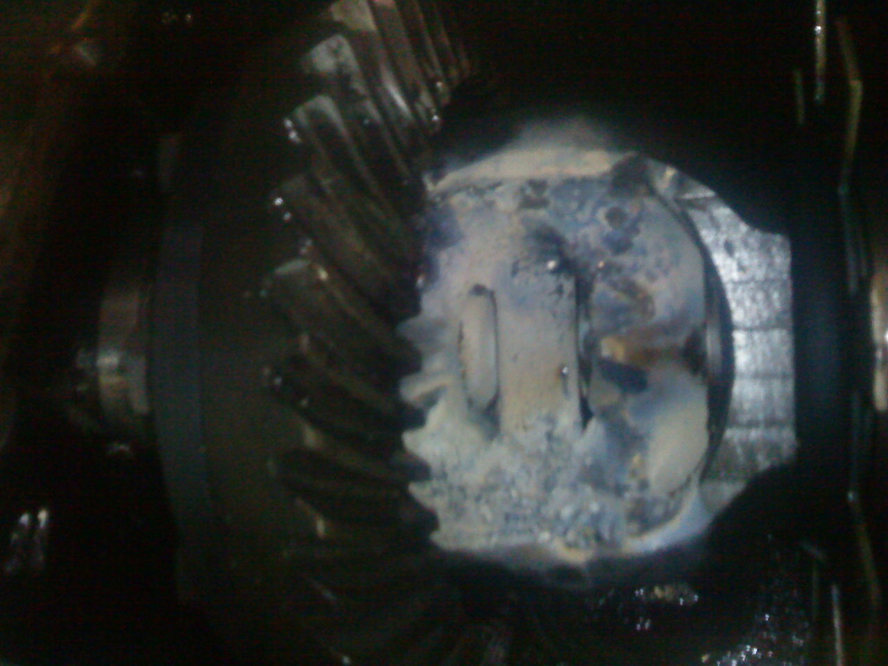

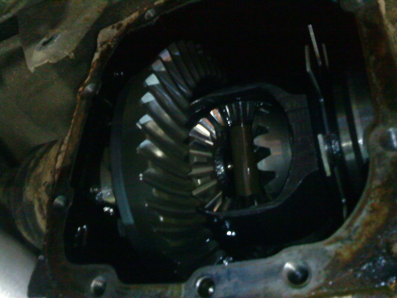

Vi var ute och Körde en runda idag sad Den låter som en stackars strypt katt och diffade ju inte alls..
så vi tänkte hmm vi bygger 3" rör från Grenrör och Svetsdiffar big_smile
https://www1.garaget.org/gallery/archive/60530/large/963019_sj6whl.jpg
Diffklumpen ORG innan vi bråkat lite med svetsen wink
https://www1.garaget.org/gallery/archive/60530/large/963021_kcwzrz.jpg
Då har vi bråkat lite med Svetsen så blev det ju fint cool
