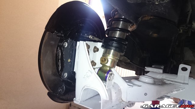

Bakaxel blästrad, epoxy grundad och sen lackad i samma färg som bilen. Har även monterat powerflex bussningarna och 256mm skivbromsar från Kadett GSI istället för original trummor. Köpte dessa som ett färdigt kitt från en på opelsportclub så man slapp man lite extra arbete.

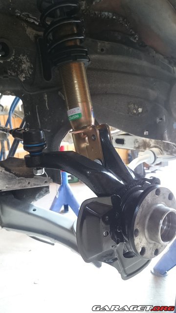

Framvagn är även den på plats med bussningar, leder och allt där till smile
Fram blir de 288mm ventilerade Calibra Turbo bromsar. kommer räcka långt i 1000kg bil big_smile
https://www1.garaget.org/gallery/images/86/85345/85345-20759356c00b75c6b61800373777c166.jpg

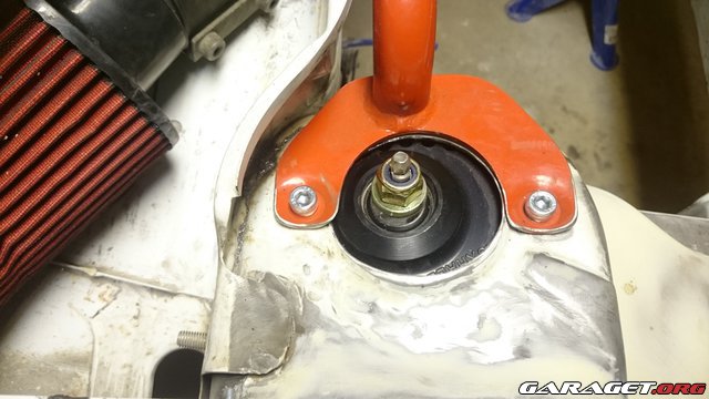

Uppslipade torn för mer caster och camber

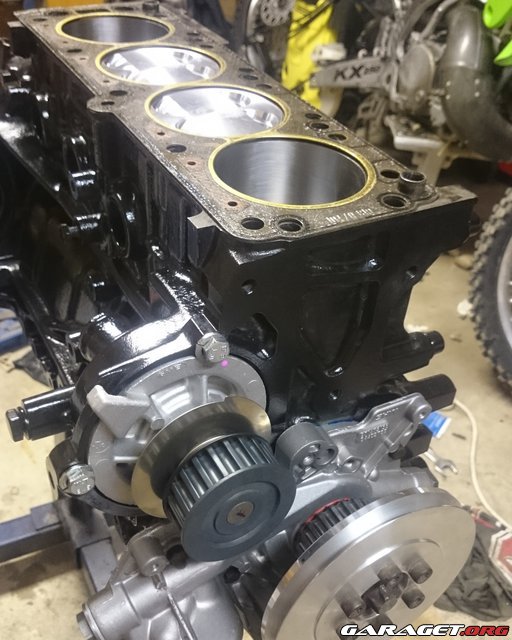

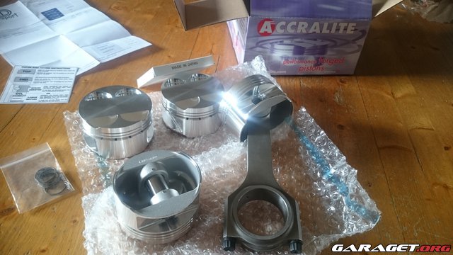

Nu har de hänt en jävla massa, införskaffat massa bra att ha godis och så har semestern kommit så planen är att få ihop bilen! ( Önska kan man ju! lol )

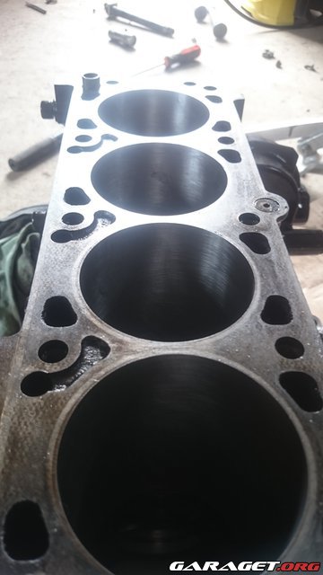

Införskaffat kolvar med 11.1 i komp med urtag för rejält med lyft till senare. Kommer även kunna köra med macksoppa och original styrbox med dessa så de går att SFRO besiktiga.

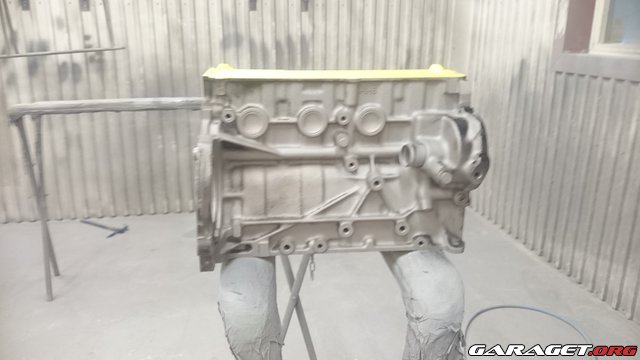

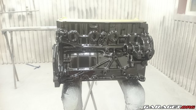

Även blocket är blästrat, lackat och borrat så planen är att börja montera nu big_smile

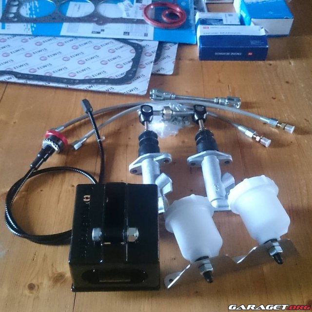

Sen beslutade jag att skippa bromservo helt och kommer köra på bromsvåg istället. Blir riktigt intressant att testa smile
Modellanpassad är den också så bolt on! smile ligger en drös med packningar, bultar, remmar och lager till motorn i bakgrunden så allt är hemma för ihopsättning smile

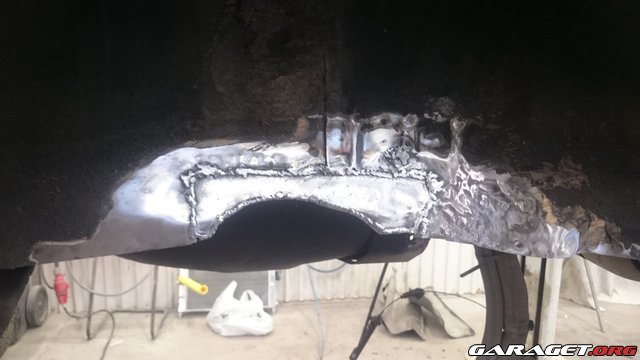

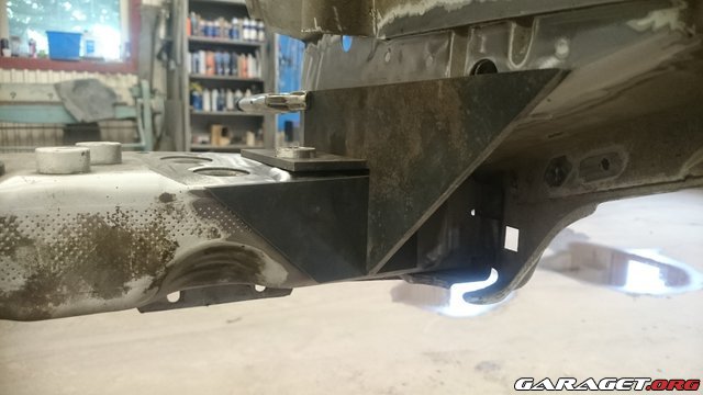

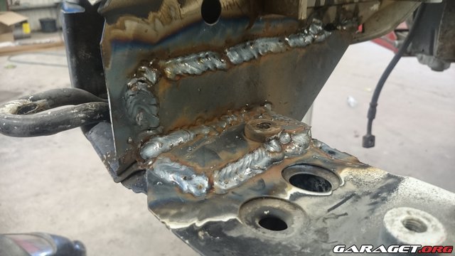

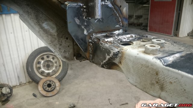

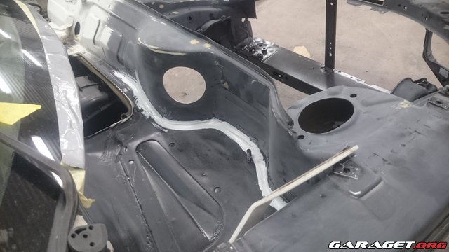

Fick äntligen tummen ur och tagit bilen till jobbet och har förstärkt och sömsvetsat vid balkarna och hjulupphängning
5mm svartstål
https://www1.garaget.org/gallery/images/86/85345/85345-fed38d252dfaae68601a3c100381a3f4.jpg
Borde styva upp en hel del. Man är ju ingen licens svetsare direkt men de bör ju duga tongue
https://www1.garaget.org/gallery/images/86/85345/85345-64635b885aaab79bc515d4433e1716fb.jpg

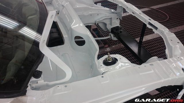

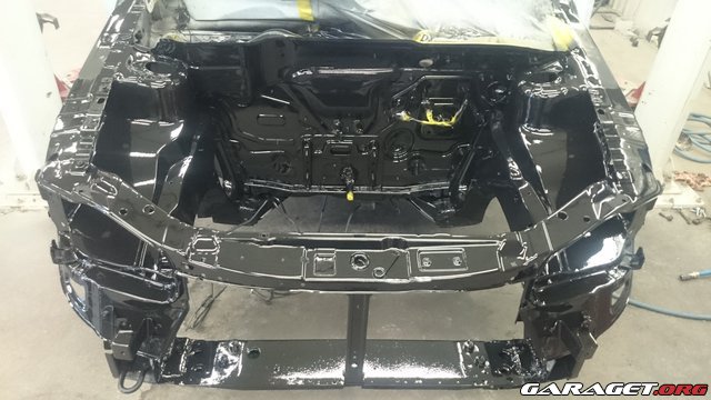

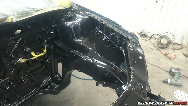

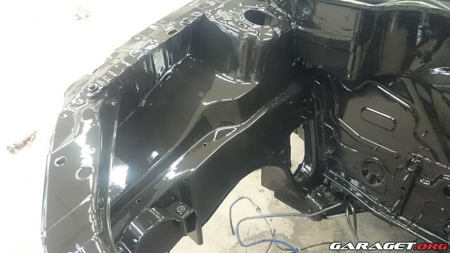

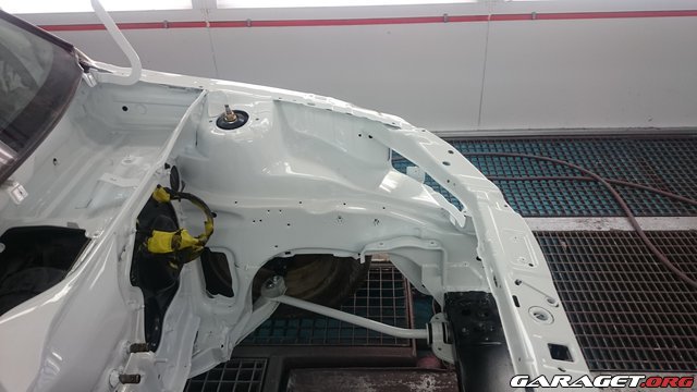

Och efter de så drogs de på en stadig vända epoxy i hjulhus och motorutrymet! Börjar ju likna nått big_smile
https://www1.garaget.org/gallery/images/86/85345/85345-d99fb13286d7382d8498b95dd13cd300.jpg
https://www1.garaget.org/gallery/images/86/85345/85345-11636f07c6bb22d7f50606737266856e.jpg
https://www1.garaget.org/gallery/images/86/85345/85345-a7443e84868a4a510818f60603067c84.jpg

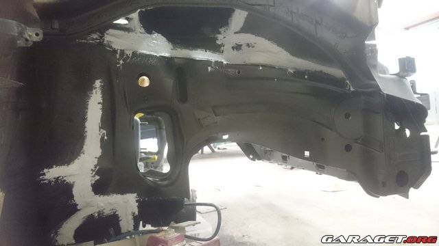

Alla skarvar vid svetsning är kittade och hål upptaget för luftfiltret smile

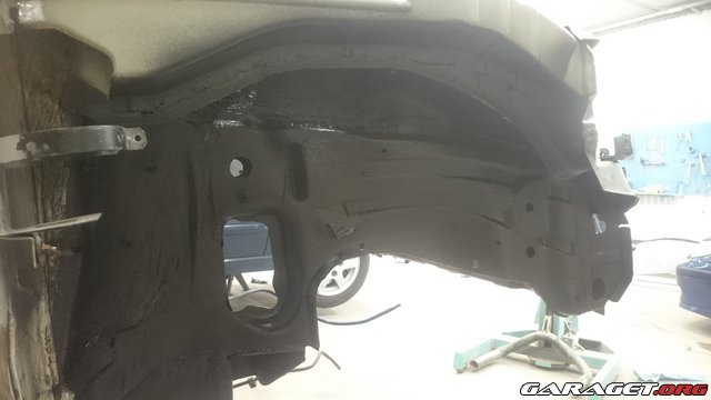

Och så fick hjulhus och andra utsatta ställen rejält med boddy/underedsmassa. Har ju klarat sig från rost sen -93 så de borde ju hålla 20år till nu wink HJulhus fram färdiga big_smile

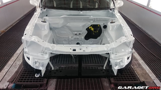

Nästa updatering så kommer motorutrymet va lackat och motorn börjar bli ihopsatt! Känns som de går åt rätt riktning nu! Riktigt gööth att de händer nått efter 3år i dvala! big_smile

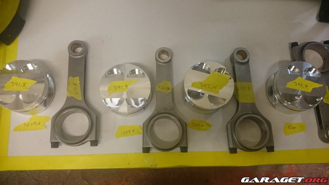

Viktade in stakar och kolvar idag med. Skiljer 0,6gram mellan den lättast och tyngsta och en viktbesparing på runt 5-600gram totalt mot original grejer big_smile
https://www1.garaget.org/gallery/images/86/85345/85345-afc9ea68f6b6534adf4b10086a87732d.jpg

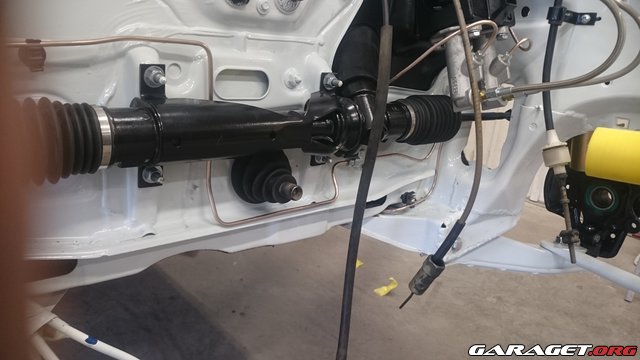

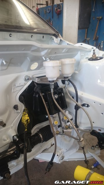

Nu så har jag börjat monterat lite smått. Fått dit bromsvåg, styrväxel och lite annat smått. Blir att bygga ett fäste för behållarna imorgon och börja dra nya bromsledningar smile

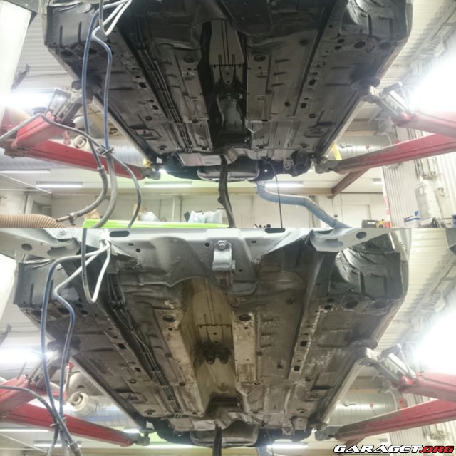

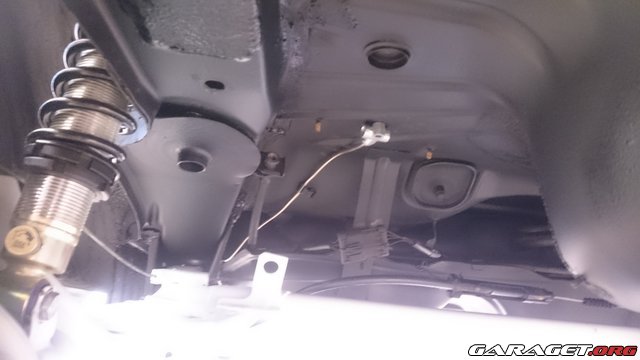

Slipade av lite rost på underredet och drog på ny underedsmassa idag också. Mycket roligare att arbeta när de ser ut så här smile
https://www1.garaget.org/gallery/images/86/85345/85345-52e87152f5945cacf614fb1a8f21d7ef.jpg
Lite rost hittade jag allt efter att jag masserat hjulhuset med släggan. Krävdes för att nya coilovers skulle gå fritt smile Dock helt sjukt lite rost med tanke på att de är en opel från -93 som gått 34000mil!!
https://www1.garaget.org/gallery/images/86/85345/85345-3adefcf3b2e744c6b86a15c6d1cf9f31.jpg

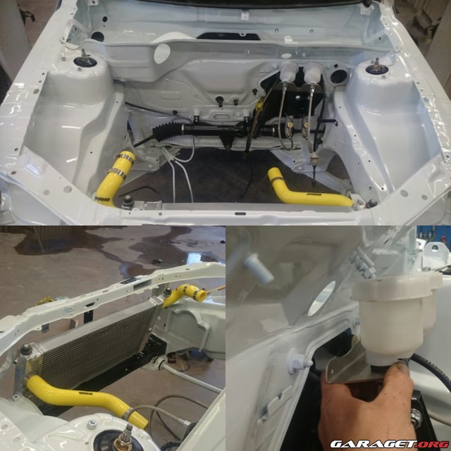

Tillverkade ett nytt fäste i aluminium till behållarna
[url=http://www.garaget.org/mypage/gallery_image.php?user=85345&image=2539833]https://www1.garaget.org/gallery/images/86/85345/85345-c08b0ef395682b04998c1cd4c4755010.jpg[/url
Kommer mer imorn smile

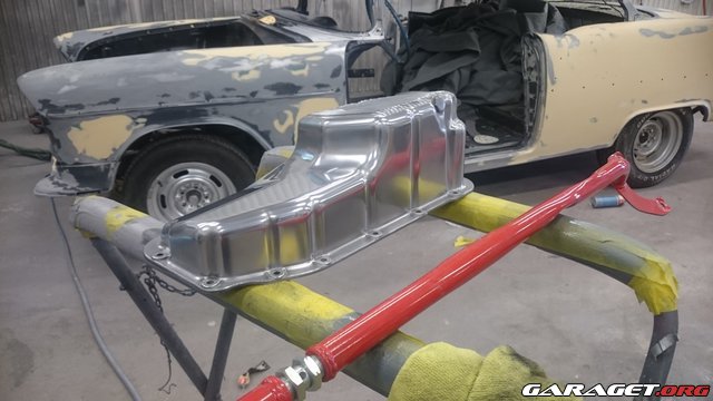

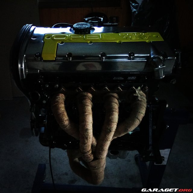

Motorn börjar komma ihop, botten sitter ihop sånär som på ett oljetråg. kom på att de såg förjävligt ut så fick lov att putsa lite på de först big_smile Ska införskaffa hårdare fjädrar till toppen och byta dom också så slipper jag göra de sen när de kommer värre kammar i wink
https://www1.garaget.org/gallery/images/86/85345/85345-15ba70c72430c765c8fbabb0eeebb2c2.jpg
Lite riktig aluminium polerings pasta på de här så! cool
https://www1.garaget.org/gallery/images/86/85345/85345-df6a8bd7a6b72f2818170b9f73653b13.jpg

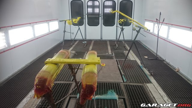

Tog och lackade lite skit! Fick till en riktigt bra matchning av färgen från silicon slangarna! big_smile

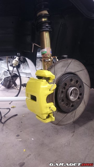

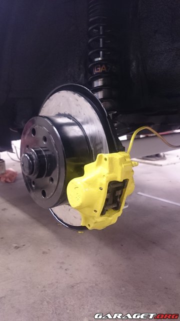

Frambroms monterad och på plats!
https://www1.garaget.org/gallery/images/86/85345/85345-7562ea8601eb4a9fd9044cf0ce60205f.jpg
Likaså bakbroms!
https://www1.garaget.org/gallery/images/86/85345/85345-fb24b90377dc8301008c8ed92f4b59bf.jpg

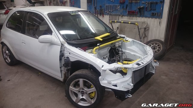

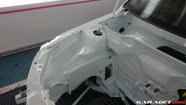

Och nu nere på hjul! Lite småpill på chassit så som några bromsrör, fästen och bultar men annars är de klart för att slänga i motorn igen smile Och nästan så de börjar bli tid att ta hit SFRO snubben och få de besiktigad big_smile cool
https://www1.garaget.org/gallery/images/86/85345/85345-0820aab4f4810be393e1d72f0db6da5a.jpg

Efter de så lämnade jag iväg corsan till en som byggt en drös med folkrace bilar och har bra många timmar mer än mig bakom svetsen. Så igår va jag iväg och hämtade den och jag själv tycker de ser riktigt bra ut big_smile
https://www1.garaget.org/gallery/images/86/85345/85345-9beb4fc267887267e1654ccc062f2730.jpg

Då va motor och växellåda på plats! big_smile mutade några bakfulla polare med pizza och nån timme senare satt den på plats &#128077;
https://www1.garaget.org/gallery/images/86/85345/85345-914a1cc983dad88de5ef2272b1a744a9.jpg
Monterat lite stålomsunna bromsslangar också så nu ska systemet fyllas på och förhoppningsvis är allt tätt smile
https://www1.garaget.org/gallery/images/86/85345/85345-ed60d1524783feb113f2e9698625ff08.jpg
https://www1.garaget.org/gallery/images/86/85345/85345-8961300b82cb74e5b127a49a32d77616.jpg
Fortfarande fullt upp med cross åkning så de går långsamt framåt.
Lika bra att hålla käft och låta folk tro att man är en idiot än att öppna käften och bevisa att dom har rätt.

Tyckte de jag med big_smile
Va slangarna som fick bestämma kulören på resten av dom gula grejerna. Tur man har lite bra att ha grejer på jobbet big_smile
