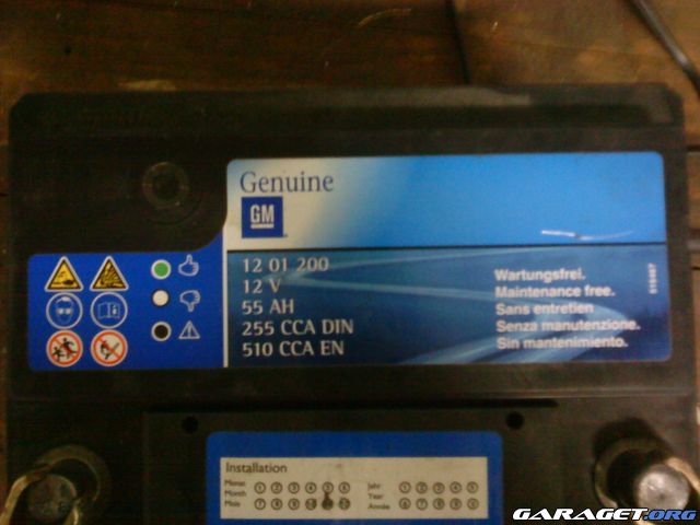

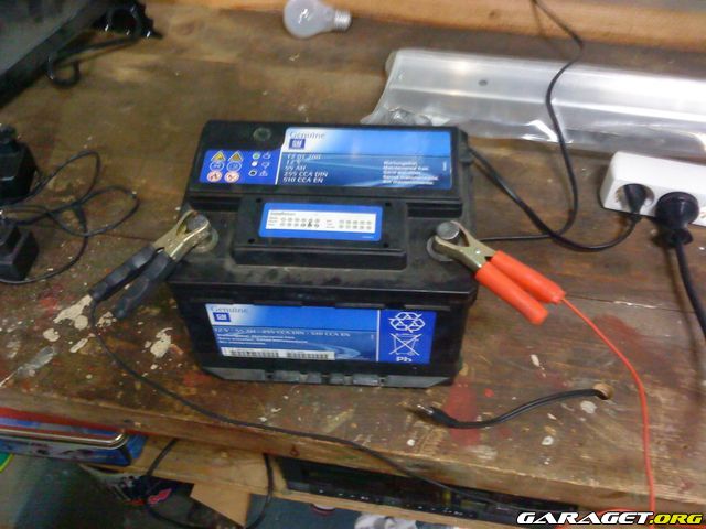

edit: var bara säkringen som var kass på laddaren, hade en reserv i bilen som jag satte dit så nu står batteriet på laddning. och enligt multimetern så tog det emot laddning, spänningen steg sakta men säkert.
finns en indikator på batteriet som visar vilket skick de är i. sist jag kollade så stod den på grön men nu när jag hade satt det på laddning så visade den svart.
antar att jag behöver fylla på vatten men vart gör jag det? hmm är inte detta ett underhållsfritt batteri?
https://www1.garaget.org/gallery/archive/18300/965381_44jxzj.jpg
https://www1.garaget.org/gallery/archive/18300/965382_9gbuim.jpg
indikatorn syns till vänster i bild bredvid dom där symbolerna.

När "ögat" visar svart så behövs det laddning om jag har förstått rätt, är dock inte helt säker. Åtminstone på en del "underhållsfria" batterier finns det påfyllnadskorkar under etiketten på locket, hur det är på ditt batteri vet jag inte. smile
okej, får väl slita bort den och kolla. sitter ett plastlock eller något där etiketten är men verkar inte som att det går att ta bort hmm
låter det stå över natten och ser vad som händer smile
