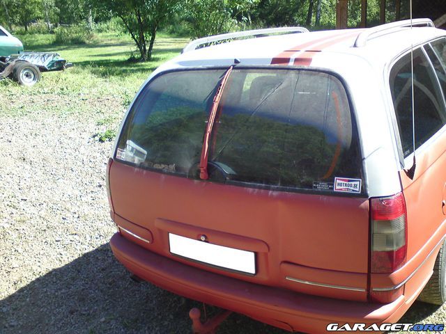

liten uppdate.. i mån ska jag byta soppa pumpen som rasade häromdan sad
lackat bakre torkarblad/arm obs bilen är skitig!
https://www1.garaget.org/gallery/archive/90890/968244_o2uzgn.jpg

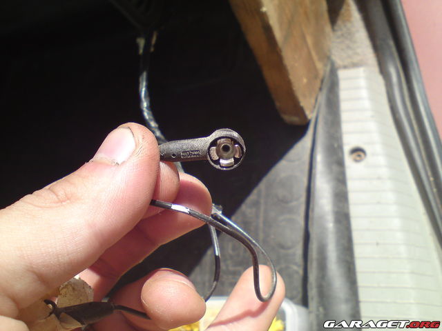

någon som vet vad dessa ska vara till sitter två på varje sida bakom bakljuset???
https://www1.garaget.org/gallery/archive/90890/968245_2chu2s.jpg

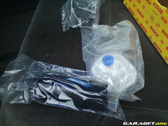

bilen har fått ett nytt hjärta men än så länge rullar den inte sad
https://www1.garaget.org/gallery/archive/90890/970030_kyfi30.jpg

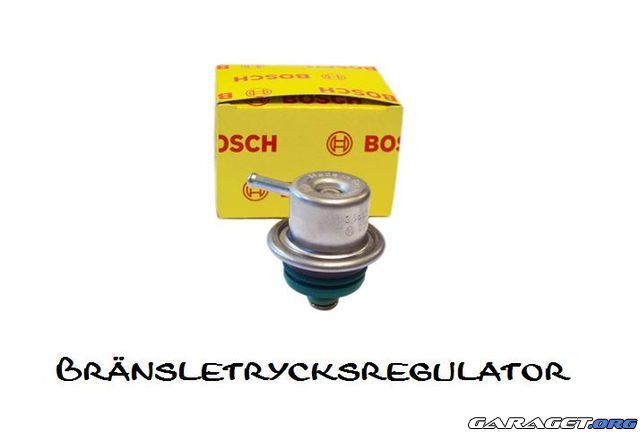

har beställt bränsletrycksregulator
https://www1.garaget.org/gallery/archive/90890/970365_4oq7r7.jpg
843:- fattigare

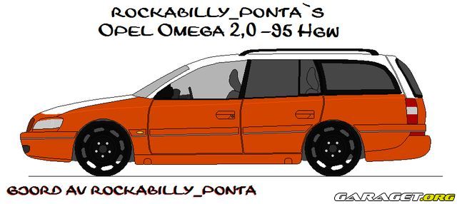

hade lite sömnsvåriheter i natt så jag pulade lite med en paint bild på min opel
https://www1.garaget.org/gallery/archive/90890/973211_tagk56.jpg

tar hela historian nu..
soppa pumpen va kass så den byttade jag o såg då även att slangarna va kassa så jag o en polare åkte iväg för att köpa nya klämmor o slangar (han är en utbildad bilmekaniker) så medans han satte på slangarna så håll jag på med annat på bilen,, när han va klar med slangarna så tittade jag bara lite snabbt tyckte allt såg ok ut... startförsök...
inget tryck  fick då höra här att de kunde vara fel på bränsletrycksregulatorn dä bilen har snart gått 31000mil så jag inhandlade en sån......startförsök
tänkte vafan e de för fel på bilfan... kollade upp lite mer o då ska bränsletrycksregulatorn sitta sist på fuelrailen o så va de inte kopplat på bilen så min kompis hade kopplat fel på slangarna till pumpen..
(jag hade kopplat rätt med dem dåliga slangarna) så jag bytade bara platts på dem så startade bilen...
visst jag köpte en bränsletrycksregulator i onödan men de sägs att dem brukar gå isönder vid 30 000mil o min har aldrig varit bytt så de blev ju endå en ganska lyckligt slut än så länge...
