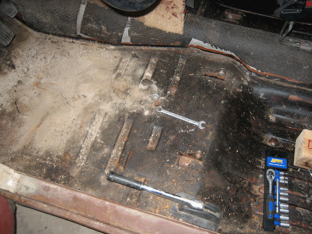

Det mesta i plåtväg ska vara ordnat men de var osäkra på golvet. Jag blev smått överraskad då det är i prima kondition. Allt är också rostskyddat, men det är ytrost under då den stått längre period. Större delen inomhus. Råd på hur man kan få bort det enklast, utan bläster och vinkelslipsfobi?

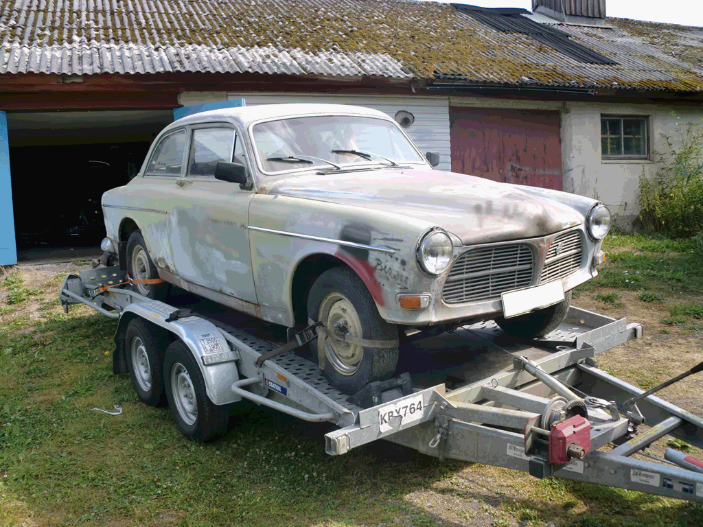

Grymt fräscht enligt mig
http://img.photobucket.com/albums/v241/Uziman/Bild_3.gif

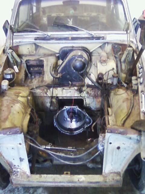

Går inte runt, men ska ur oavsett då jag behöver se över rost i torpeden

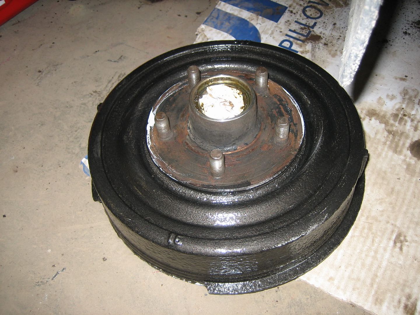

Har lite på skoj hammarlackat bromstrummorna idag i väntan på att få upp bilen på lyft så jag kommer åt att få loss den fastrostade bulten i motorfästet. Pallbockarna är inte så stabila att jag vågar rycka allt för mycket.
http://img.photobucket.com/albums/v241/Uziman/Amazon/CMIG014.jpg Kommer ju ha plåtisar oavsett, så syns inte.

Japp, motorn äntligen lös, 1 bult av på kuppen men det var det värt. Ska få fram hur toppen ska lossas så jag inte drar fel.
Golvet har jag tidigare påbörjat att skrapa av rostskyddet och idag var det det sista jag gjorde. Ser ut att vara bytt och svetsat fram till baksätet/balken. Där det tar vid med gamla friska plåten. Ser däremot mindre bra ut vid tanken.

Glömmer kameran var och varannan gång men motorn är ut och växellådan är på tur. Ser riktigt fräsch ut då det bara är skitigt. Kommer förmodligen öppna upp motorn inom kort men usch vad mycket det är att göra. Ska man kanske leta B20?
Några tips på hur man ska fortsätta när man fått bort det värsta av rostskyddet innan jag kan få dit primer? De har haft något plast / tunnflytande som bara smetar ut sig när man försöker skrapa.
