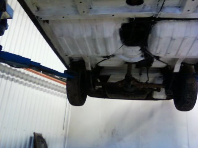

Nehepp, motor blev det inte denna vecka. Motivationen och moralen fick sig en rejäl törn däremot.
Vitt och fint under just nu. Detta eller blågrön.
