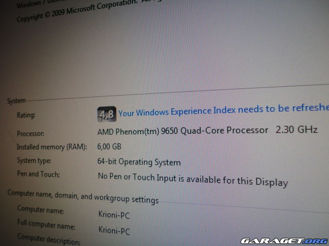

tog ett kort på allt big_smile betyder det att vi har 64 nu redan eller?
https://www1.garaget.org/gallery/archive/73108/974829_cgqgmq.jpg
238 Inlägg
5 augusti 2010
http://www1.garaget.org/gallery/archive/73108/974829_cgqgmq.jpg
Mmh. Då vet vi att du har en ganska bra processor, rätt operativsystem, och de är tveksamt att datan skulle vara gammal.

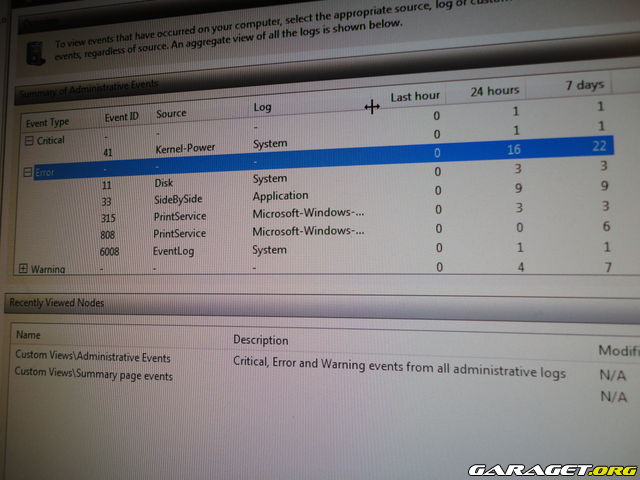

okej smile ja läste igenom det, har nu en köpt dator en packard bell och den är köpt i augusti förra året, så ett år iallafall smile
https://www1.garaget.org/gallery/archive/73108/974830_jy2d0s.jpg
Vid "Critical" - Kernel Power - System stod det en etta vid last hour idag efter att datan la av (visserligen tog det en stund för mig att hitta in till "event viewer" men kanske inte en timme).

Edit2: Vad står det på Critical Error då? Man ska kunna kolla loggen där vad det står för fel, inte bara att det har blivit fel smile
När jag klickar på citical error står det: The system has rebooted without cleanly shutting down first. This error could be caused if the system stopped responding, crashed or lost power unexpectedly.
Detta har alltså hänt 23 gånger 2010-06-21.
Som mest la den av när vi satt och försökte göra ett bildspel i powerpoint(nio gånger på några timmar).
När den lägger av blir skärmen svart, ljudet hänger sig och det går inte att göra nånting förutom å trycka in startknappen tills den lägger av.
