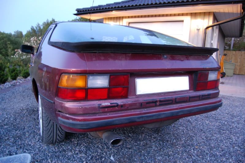

Ska göra om bilen lite baktill. Har planer på att tona blinkerserna bak röda och flytta över blinkerslamporna till där backljusen sitter. Anledningen är att blinkersglasen är matta, det lyser svagt igenom dom samt det är fult med gult. Så är det OK att göra så här? Glasen är ju original och har E-märkningar osv. Ska givetvis sätta i oranaga lampor. Bilen är från 85.

Vita glas är ok. Vita blinkers är ej ok.
Dom måste i vilket fall som helst lysa orange när du blinkar så sätt du i en orange lampa bakom det vita glaset.
Frågan är om besiktning kommer ha synpunkter på att blinkersen inte sitter ytterst...?

Tonar du och flyttar blinkeras till backljuset så upphör E.märnkningen, det gör den redan när du tonar i och för sig. Så det lär inte gå igenom, OM du inte har tur den gången då.

Det som ska tonas är ju blinkersglasen. De ska tonas rött och sen inte användas. Sen flyttas blinkersen till backlysena (med oranga lampor).

Är inte godkänt. Lamporna måste sitta på sin ursprungliga position, annars gäller inte e-märkningen. Dessutom måste blinkersen synas från sidan också. Sen som marlboroman var inne på så ryker e-märkningen för hela lampan även om du bara tonar en ruta på 1*1 cm, om man ska vara riktigt petig.
I princip får du inte göra någon form av ändring/åverkan etc. som på något sätt ändrar en e-märkt del från sitt ursprungliga utförande.

Jag körde såhär, med flyttade blinkers till backljusen. Besiktade med de, och nuvarande ägare har klarat sig genom alla bes med de.
