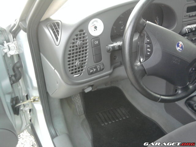

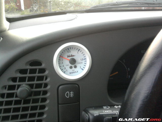

Har nu också hunnit montera tryckmätaren på ett ställe som kom vid ett tips.
https://www1.garaget.org/gallery/archive/92031/999620_p7onml.jpg
Sågade hål i plastskyddet under ratten för att montera dit ljusknappen.
https://www1.garaget.org/gallery/archive/92031/999621_jjvtov.jpg
Tack för tipset! smile Blev nöjd! Och sparade dessutom 598kr på en plastbit! big_smile

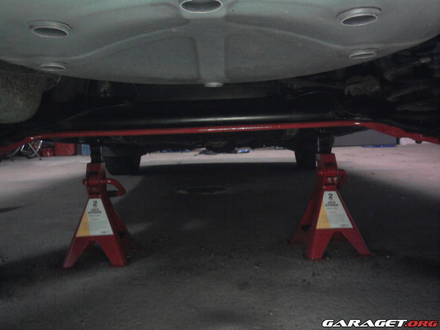

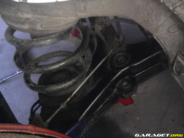

Har donat med lite annat i garaget idag som att fixa lite under bilen även om det inte behövs så ser det snyggt ut. Skruvade ner och målade stabiliseringsstaget bak och putsade lite på bakvagnen.
Får göra något liknande fram också.
Har inga bilder på detta nu men det kommer!
Senast redigerat av mangedif (27 september 2010)
Ack vet jag förgasarmotorer!
Snäll pöjk
703 Inlägg
27 september 2010
#89

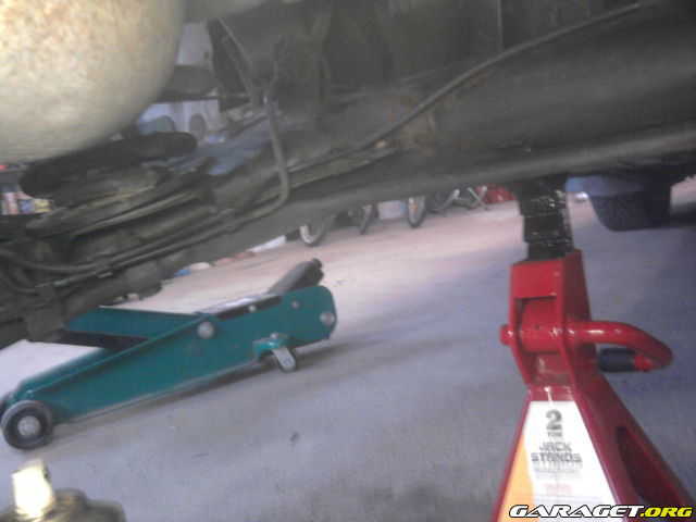

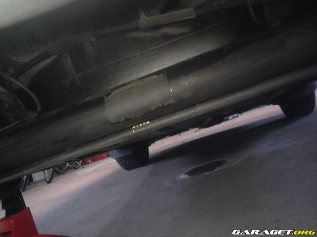

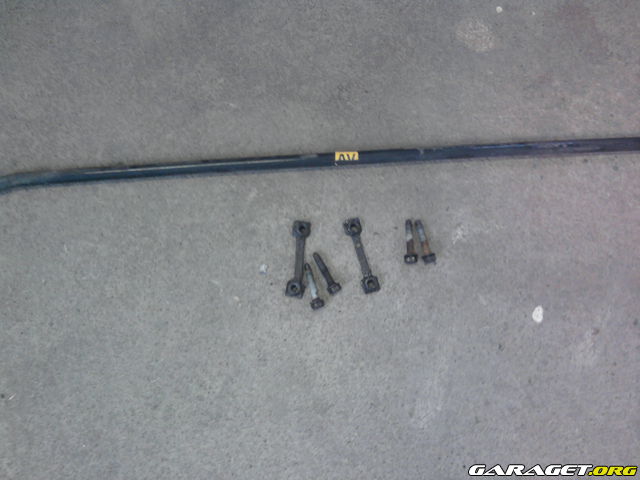

Här kommer bilderna för dagens verk:
https://www1.garaget.org/gallery/archive/92031/1000489_1ekluo.jpg
https://www1.garaget.org/gallery/archive/92031/1000490_dw4ink.jpg
Bilder på hur det såg ut förr.
https://www1.garaget.org/gallery/archive/92031/1000491_ns4dps.jpg
Här ligger staget som har finats till bla.
https://www1.garaget.org/gallery/archive/92031/1000492_f6oj20.jpg
Putsade på bakvagnen och här är en liten bit efter lite arbete.
https://www1.garaget.org/gallery/archive/92031/1000494_lt66v8.jpg
Resultatet! smile

tänk på att det är viktigt att höja motorn om du sänker bilen, annars blir det fel vinkel för drivknutarna!
Den plattan kostar ju knappt nått på SP och är busenkel att montera.
