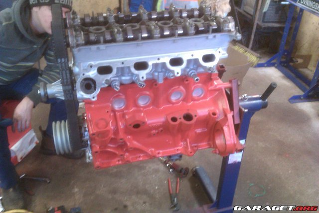

heej smile
nu kommer det lite bilder på ny målade delar big_smile

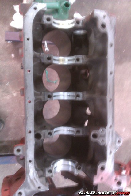

https://www1.garaget.org/gallery/images/69/68306/68306-a598803d04bab9159ae19ba76b6f3ded.jpg
blocket nymålat smile
https://www1.garaget.org/gallery/images/69/68306/68306-cbb094241c6708944401e02e9069c45e.jpg
ny borrat smile

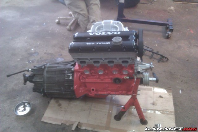

ventilkåpan smile far min kom på en smat grej när jag skulle måla "volvo" och "16 dohc" texten smile först tog
jag och målade texten silver och sen tog jag lite smörjfett och kletade på när det hade torkat smile sen målade jag det svarta smile sen var det bara att torka bort fettet så kom det silvriga fram smile
https://www1.garaget.org/gallery/images/69/68306/68306-30cf0b4496266c6ac6426465b3acff45.jpg

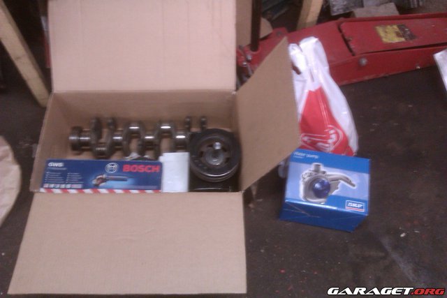

hej smile
nu har jag äntligen fått hem veven också smile har börjat pilla ihop moton nu smile

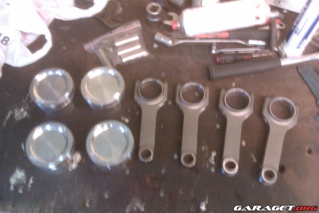

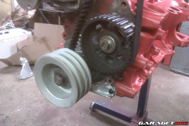

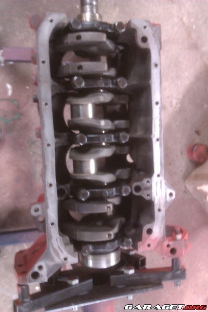

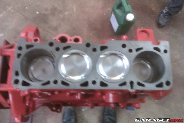

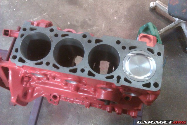

https://www1.garaget.org/gallery/images/69/68306/68306-d5f750594481f1066c2d01bd671f12d3.jpg
veven och lite bröte smile
https://www1.garaget.org/gallery/images/69/68306/68306-6bbb553dd4a76067a41c73e2475d90ec.jpg
nya lager på plats smile

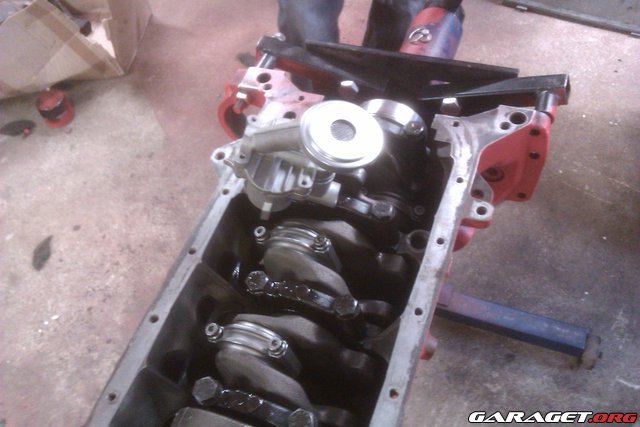

https://www1.garaget.org/gallery/images/69/68306/68306-8c7b6434415cebd0f8ed7add3bc9b0b2.jpg
veven på plats smile
https://www1.garaget.org/gallery/images/69/68306/68306-2a62e36e37a62ba2ce65586824ba0fe6.jpg
nytt och fint smile

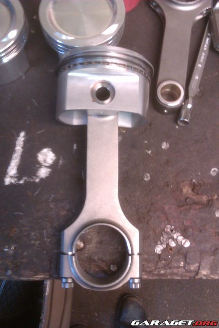

dags att plocka i smile
https://www1.garaget.org/gallery/images/69/68306/68306-b8ad6f18eb6713fb5366f1120965f805.jpg
en i smile
https://www1.garaget.org/gallery/images/69/68306/68306-f53a1d7c627187f56697a779e7636806.jpg
alla i big_smile

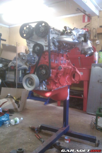

https://www1.garaget.org/gallery/images/69/68306/68306-6d195427cc1d224fd051ce28a7d116d9.jpg
ny pump smile

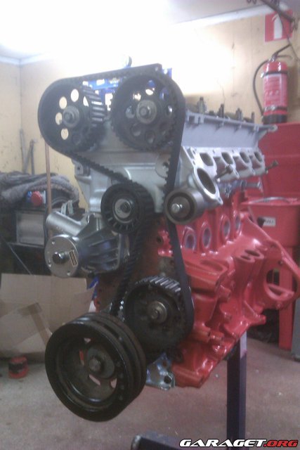

https://www1.garaget.org/gallery/images/69/68306/68306-c194d73fca434099b53acf4383246c05.jpg
slängde dit toppen för att prova kamremmen smile har inte fått hem topplocksbultarna än tongue
ny vatten pump me smile

blir fint de smile köpte du remkittet av SPM?? kostade de??
Huvudsponsor: CamFlow.se
Sponsorer:Bilupplysningen.se, AutoExperten, Collexstyling.se, Bakaxeldelar.se, Masèns Motor, Nuke Performance, BäckmarkRacing.se, KL Racing, Do88.se Team Björkeryd
Emmaboda Motorfestival 2013 24-35 Augusti
145 Inlägg
27 februari 2011
#112
ja det blir najjs smile
ja, remmen kosta 125 och rullen 275 tror jag tongue

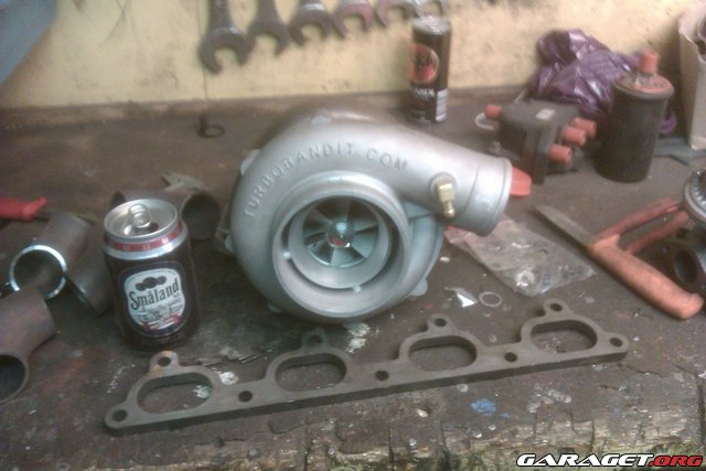

#115
ja han har det fint i värmen smile
det vart en Tb60 -03 från turbobanditen smile
har en länk ni kan glo tongue   http://turbobanditen.se/shop/?artnr=003&cat_id=31

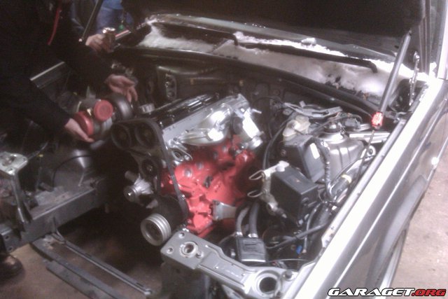

#116

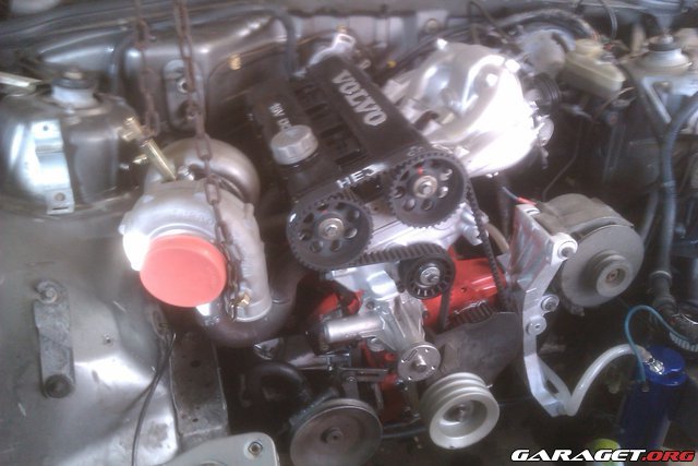

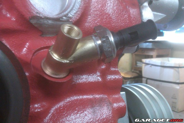

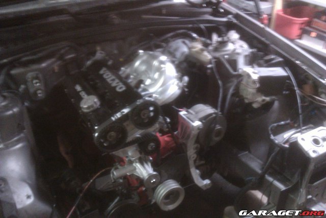

hej smile
slänger in lite bilder efter lite skruvande smile
https://www1.garaget.org/gallery/images/69/68306/68306-7e04d954e36ff2685d654cc458671e60.jpg
nytt smile
https://www1.garaget.org/gallery/images/69/68306/68306-180963ebba3597f155720291e00e8613.jpg
oljetryck smile
https://www1.garaget.org/gallery/images/69/68306/68306-8ccd3a3b98b317eca6946208479e1d8e.jpg
smile
https://www1.garaget.org/gallery/images/69/68306/68306-0828b5b72d454cab92e2d0ab869fe52b.jpg
smile
https://www1.garaget.org/gallery/images/69/68306/68306-8ac69a098d156dbf64b7bef0cfa2fbb7.jpg

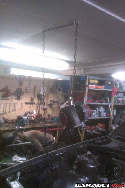

dags att lyfta i smile

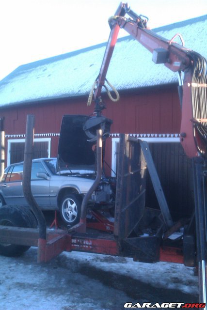

https://www1.garaget.org/gallery/images/69/68306/68306-78d0244b217c7395e19bb727577f27fc.jpg
skogskran funkar kanon smile
https://www1.garaget.org/gallery/images/69/68306/68306-53209063a2eb6df113abc1ad7406aace.jpg
smile
https://www1.garaget.org/gallery/images/69/68306/68306-33ab4339a73414727e0586c8528d5d73.jpg
simon är med och skruvar smile
https://www1.garaget.org/gallery/images/69/68306/68306-1ed46293ec1291ce0a77c9eebf05091c.jpg
jag gjorde en liten bar big_smile
https://www1.garaget.org/gallery/images/69/68306/68306-8c0f4d34facf934f7468cb8d0ffebd79.jpg
smile
https://www1.garaget.org/gallery/images/69/68306/68306-5012051849746c816fab8ee25a77b523.jpg
snurran big_smile
https://www1.garaget.org/gallery/images/69/68306/68306-18853b55be78edb93cbdbf44ad7be2e3.jpg

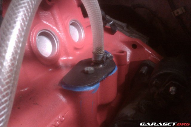

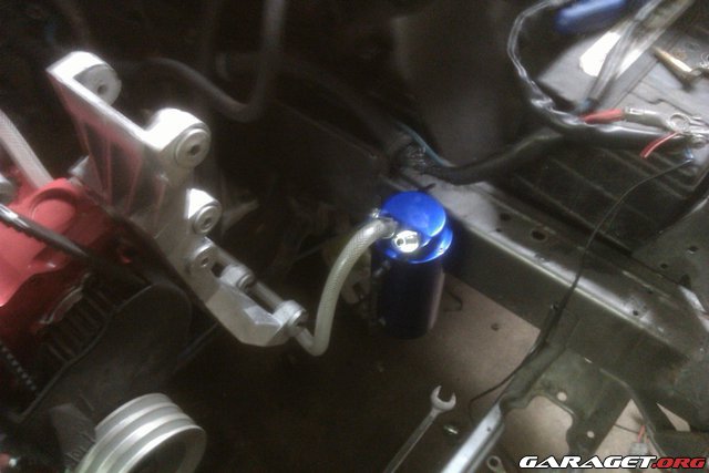

min adapter till vevhusventelationen smile
https://www1.garaget.org/gallery/images/69/68306/68306-01c308816cfc3700d0cdf335b9c7b00d.jpg
och en liten cath tank smile
https://www1.garaget.org/gallery/images/69/68306/68306-44707ce169e289347f3581333cf52b18.jpg

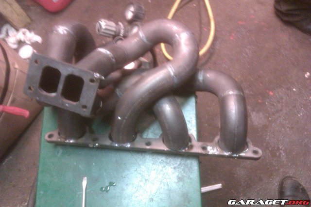

nya grenröret som jag och morgan har byggt smile
https://www1.garaget.org/gallery/images/69/68306/68306-ebf78157f96db5321d1ad7abbf892577.jpg
smile
https://www1.garaget.org/gallery/images/69/68306/68306-ca4dc56198546559e62ab197e4ba522f.jpg
jag gjorde en travers till turbon big_smile
nu har ni lite bilder att titta på smile
hade haj tongue

Nissee skrev:
tar du bort flamfällan helt?
ja den passar inte när man har 230 med 16v topp smile så då vart det en cath tank istället smile
