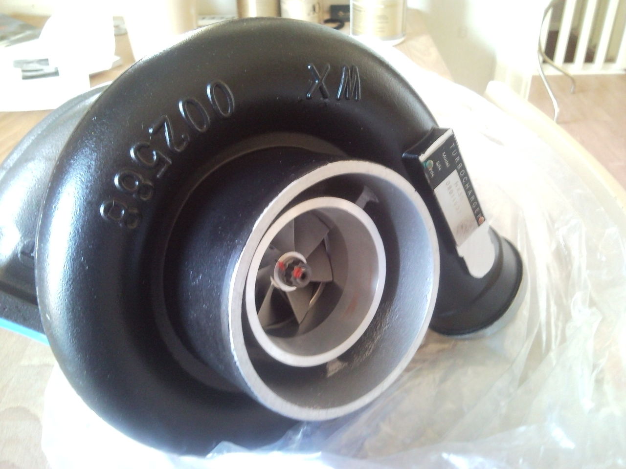

Ny snurra beställdes den gamla Garrett GT2871R snurran dög inte längre
Funderade en stund vad det skulle bli en ny garrett kullagrad eller fanns det nått annat
Så dök det upp Holset HX35 ”super” med 7bladsteknink och pulssplitat avg.hus och en sådan fick det bli
https://www1.garaget.org/gallery/archive/74803/large/610161_a1gilg.jpg

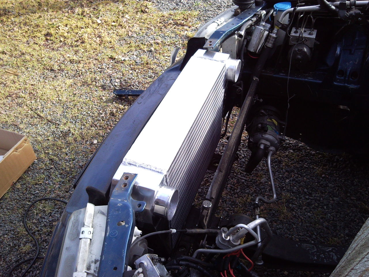

och den sen till nästa problem den gamla IC dög inte att kyla luften till en 600hästars motor
den kylde ungefär lika mycket som en hårfön när man pressade den så en ny fick beställas på 50l
http://www.x40nordic.com/Gallery/Upload/SNC00085_mst4.jpg
https://www1.garaget.org/gallery/archive/74803/large/610165_ms10yu.jpg
http://www.x40nordic.com/Gallery/Upload/SNC00090_mst4.jpg

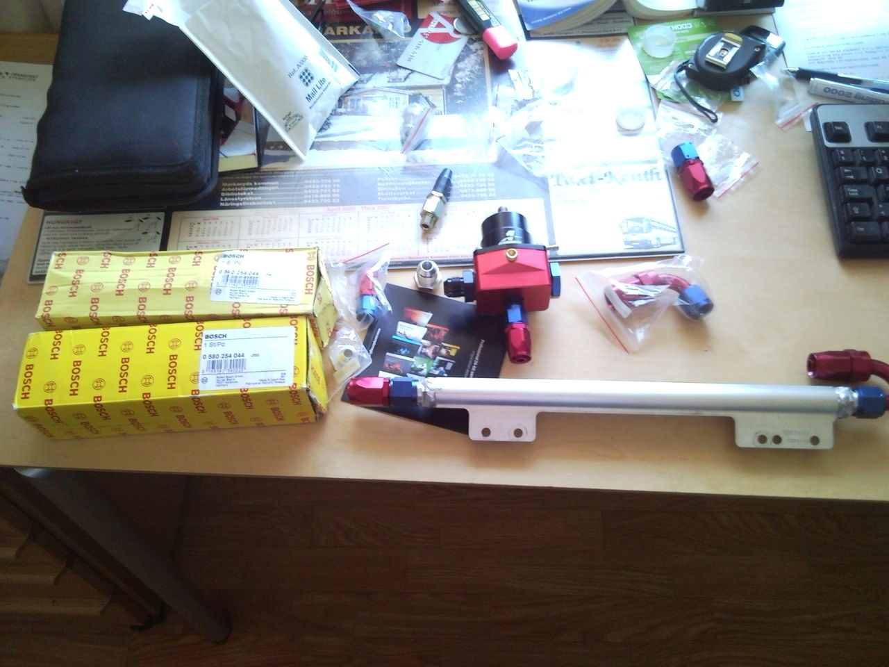

Soppan fick byggas om blev 1st walbro i tanken och dubbla 044 efter chatchtanken
och en lite fetare BTR Aeromotive

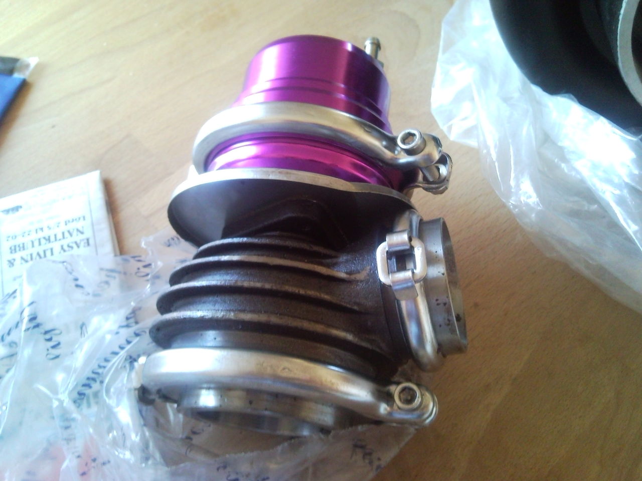

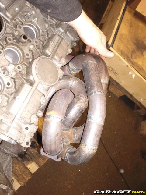

iom att den nya turbon saknade intern WG och den var pulssplitat avg
så fick det till att bygga ett nytt grenrör.
https://www1.garaget.org/gallery/archive/74803/909293_p9d8jp.jpg
https://www1.garaget.org/gallery/archive/74803/large/610162_hl08gl.jpg

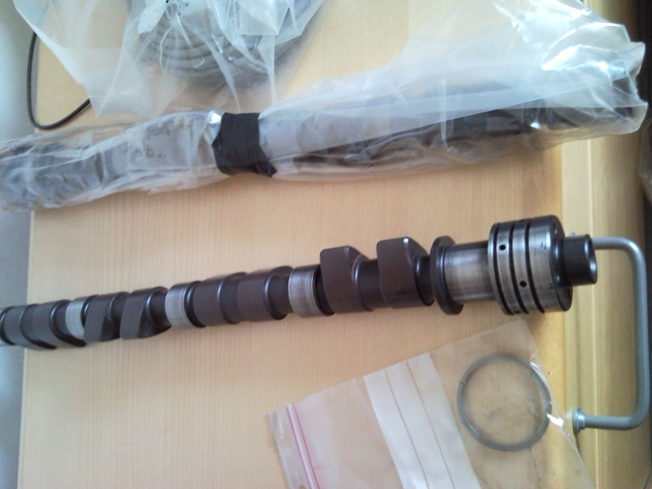

nya kammar inhandlades med ett lyft på över 11
https://www1.garaget.org/gallery/archive/74803/large/614677_kd77a9.jpg

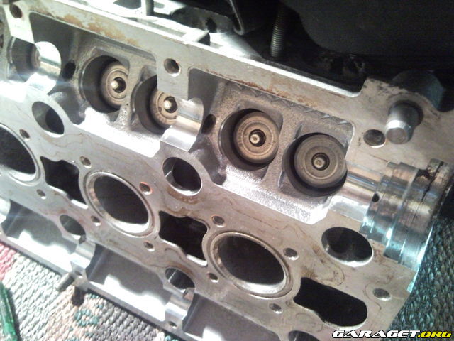

och ventilspelet till kammarna fick fixas till https://www1.garaget.org/gallery/archive/74803/large/925031_7k7055.jpg
https://www1.garaget.org/gallery/archive/74803/923068_s9sv9m.jpg

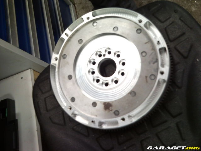

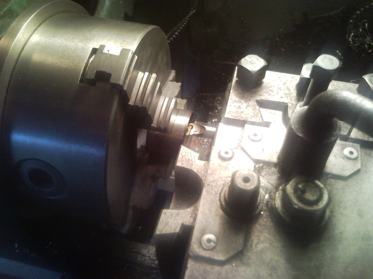

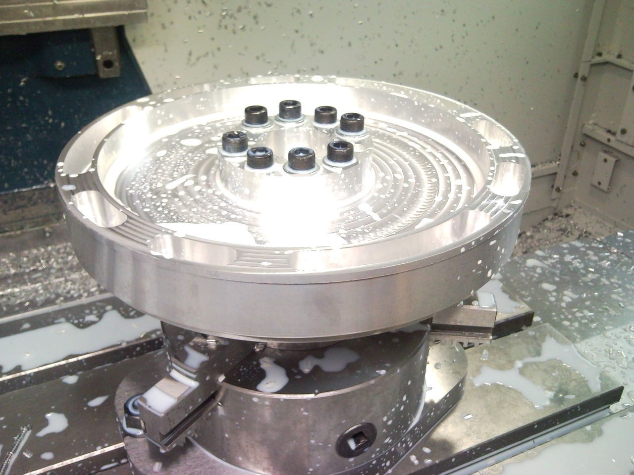

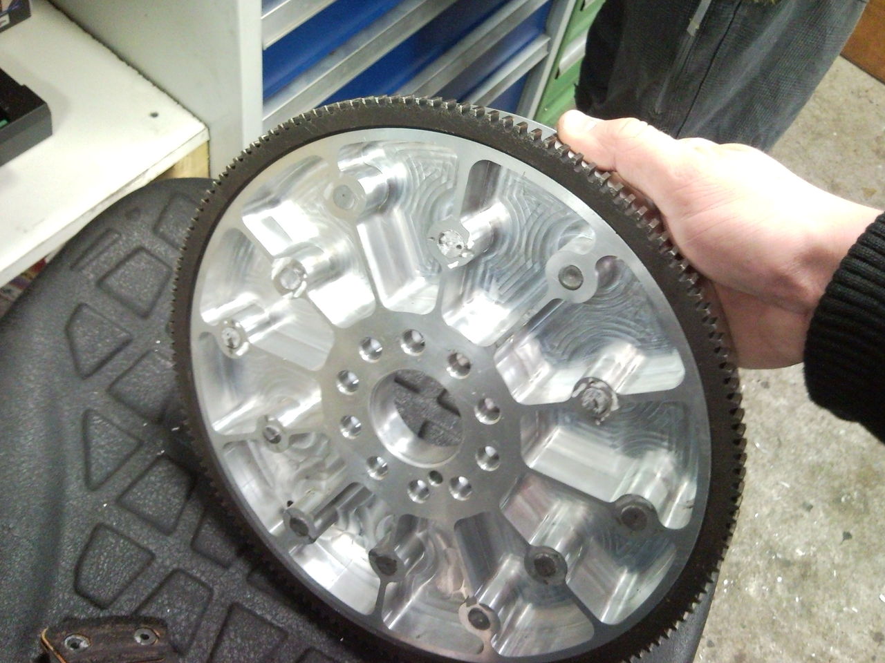

Sen är inte en S40 t4 koppling gjord för 700nm men iom att jag redan hade tryckplatta och lamell som klarade det var det bara det dubbelmassiga svänghjulet som var den svaga länken kvar
Så vi filurade ut att ett aluminium svänghjul skulle funka fint upp i svarven och fräsen och fixa ihop ett sådant, totalvikten blev 2.7kg sen med stålringen så 5.5kg
https://www1.garaget.org/gallery/archive/74803/large/646458_rajjs3.jpg
https://www1.garaget.org/gallery/archive/74803/large/763324_6wp9bk.jpg
https://www1.garaget.org/gallery/archive/74803/763323_d1u8xr.jpg

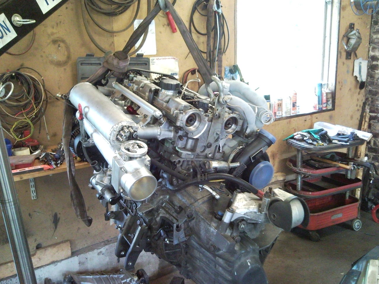

färdiga motorn ihopplockad.
