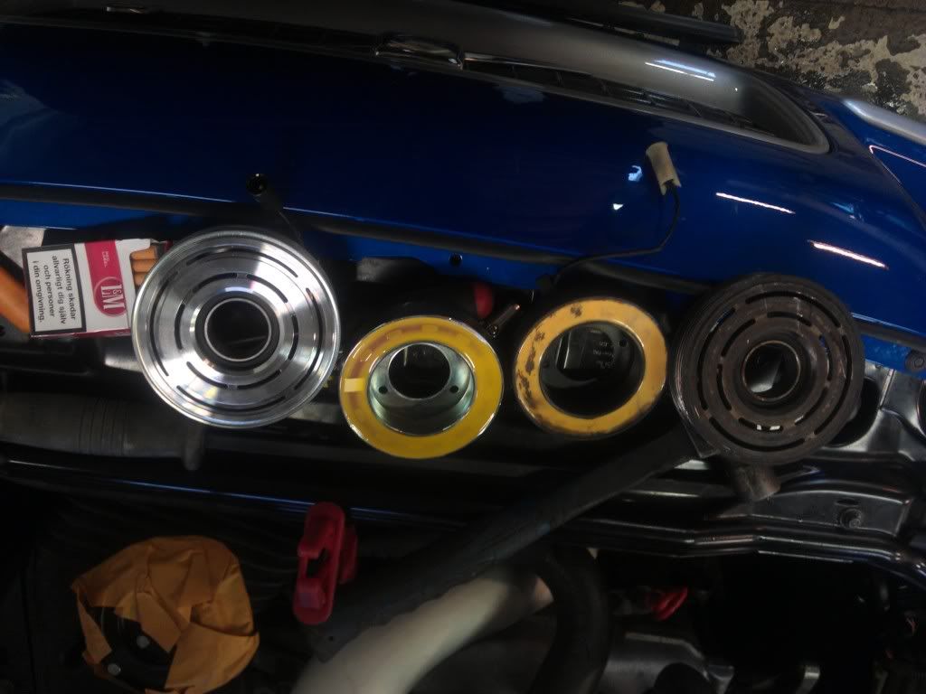

Visst efter kört några mil så gav ac-pumpen upp, magnethjulet hade kärvat ihop sig efter stått ett "tag" så pumpen hade snurrat hela tiden och skurit ihop. Trodde först att det var servopumpen som lätt så jag satte dit en ny, samma ljud fan!!! Spännrulle ny....icke samma oljud.....byte magnetskivan sen...samma ljud. Uteslutningsmetoden visade sig vara pumpen i sig. Byts i veckan big_smile tack brorsan för sponset ;D

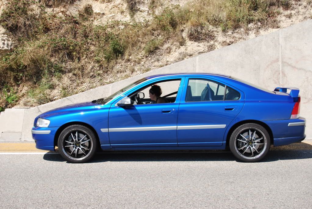

Blev färdig med den i tid till Monaco semestern. Ac:n fick vi inte ordning på då vi fann felet samma dag vi skulle åka iväg.
Så såg bilen ut efter ca.150 mil. stannade till för att ta nästa bild nämligen.
