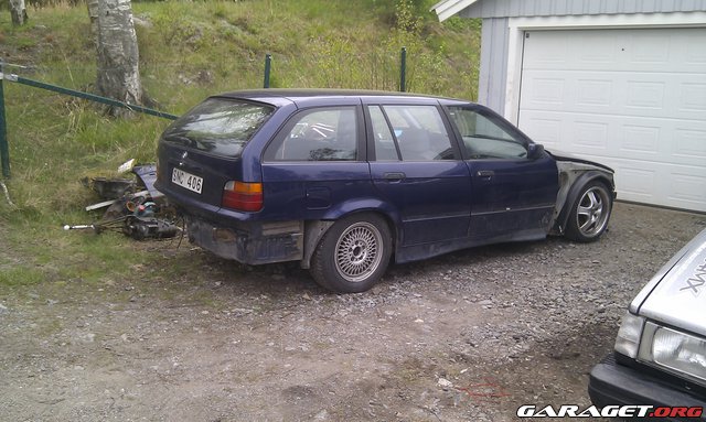

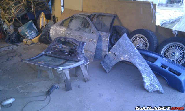

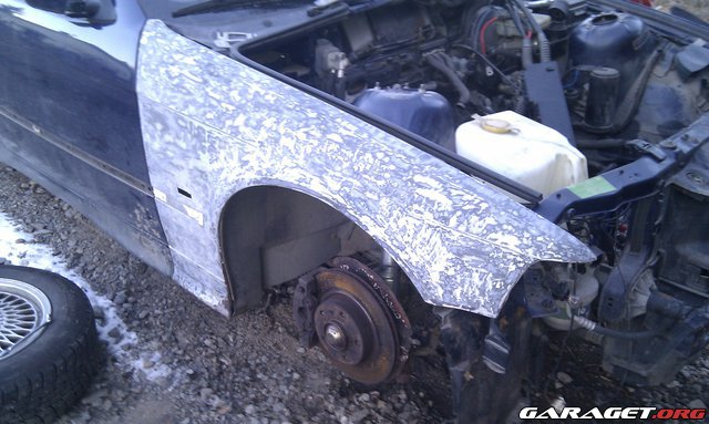

Datumen rasar fram och Bimmers of Sweden närmar sig med stormsteg! Nu är goda råd dyra!

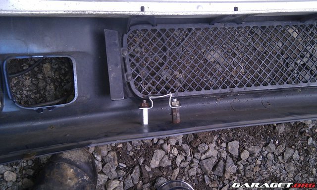

Valsade mina skärmkanter och gjorde i ordning det sista inför lack (ska lackas nästa vecka).
Fick även ett påskägg inatt smile

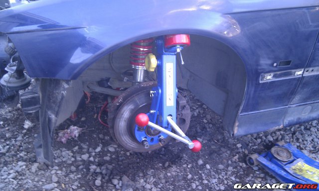

Hjulinställning

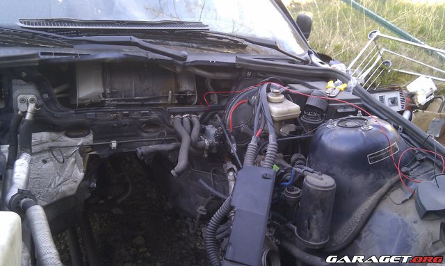

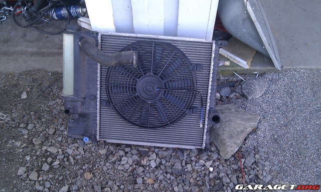

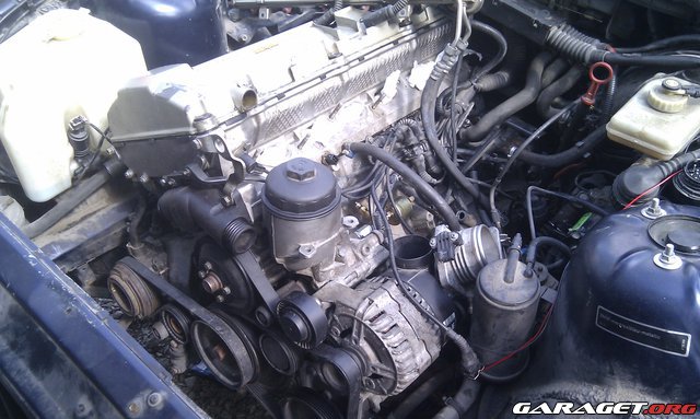

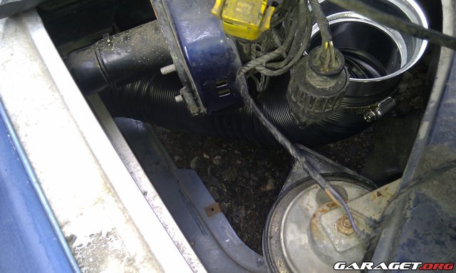

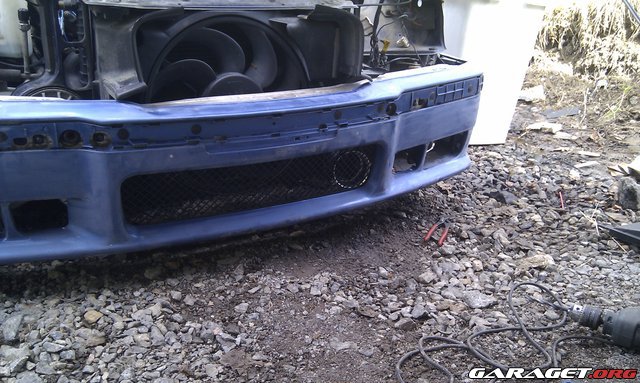

Har hänt lite grejer sen sist, elfläkten har fått ett hem:
https://www1.garaget.org/gallery/images/94/93730/93730-e0af97cbe09b258d683ffe1322307d40.jpg

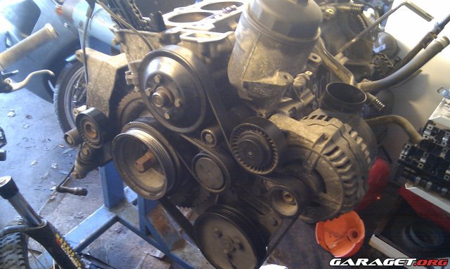

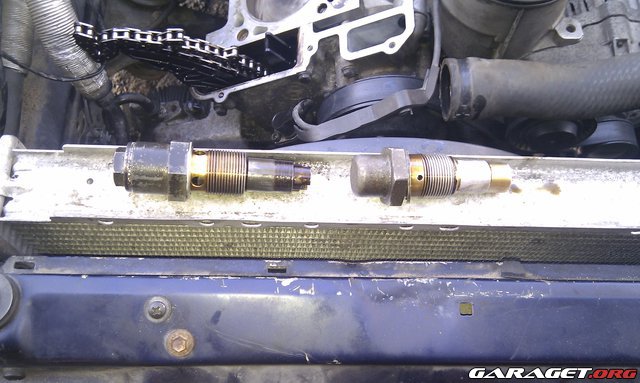

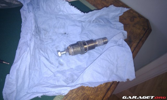

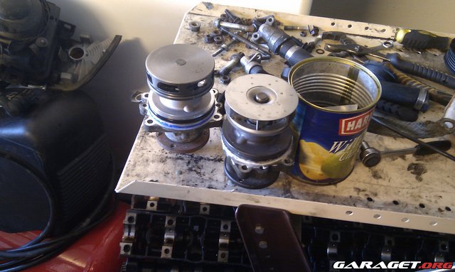

Bytte vattenpump, drivrem och spännrullar:
https://www1.garaget.org/gallery/images/94/93730/93730-063ddc27eeb1a4b5af1e6799da2c0a60.jpg
https://www1.garaget.org/gallery/images/94/93730/93730-0ebe4ffc76315398663f4de3dade311a.jpg

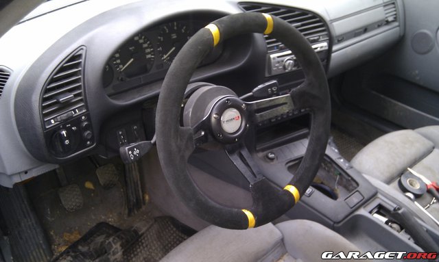

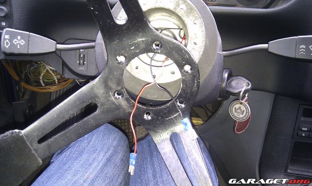

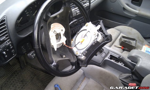

Bytte ratt, helvete vad jag nojade när jag drog ut kontakten till airbagen!
https://www1.garaget.org/gallery/images/94/93730/93730-31fe5703bbacc5fbd4c5519cf04df8b8.jpg
Fick skarva kablarna till tutan smile:
https://www1.garaget.org/gallery/images/94/93730/93730-a3c31617013b454bf4867d200fa5b288.jpg
https://www1.garaget.org/gallery/images/94/93730/93730-fe1fd2ff7edc986d1d28f71e2cf2a881.jpg

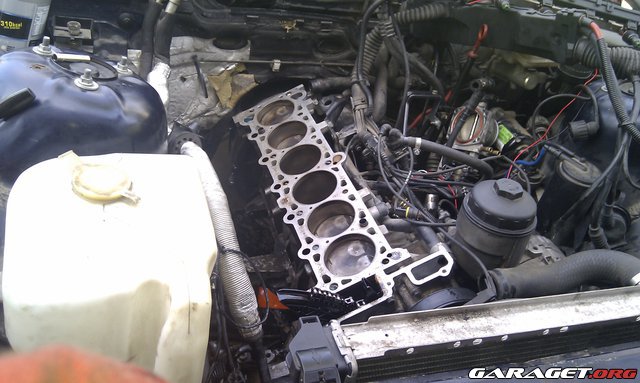

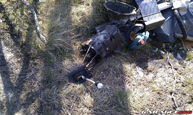

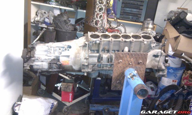

Passade även på att rasa lådan på äcklet:
https://www1.garaget.org/gallery/images/94/93730/93730-87fc3c8121f7509e4a1f725a84bcc4bd.jpg
Jag och fredde bytte lådan i förrigår till en som gått 20000 mil kortare:
https://www1.garaget.org/gallery/images/94/93730/93730-f51d86dfe8bede617b81cee6f426fef3.jpg
Helt plötsligt så började bilen gå fortare och spårvagnsljudet försvann smile najs!
Mitt svänghjul är svarvat och balanserat också, men har inte fått det än smile

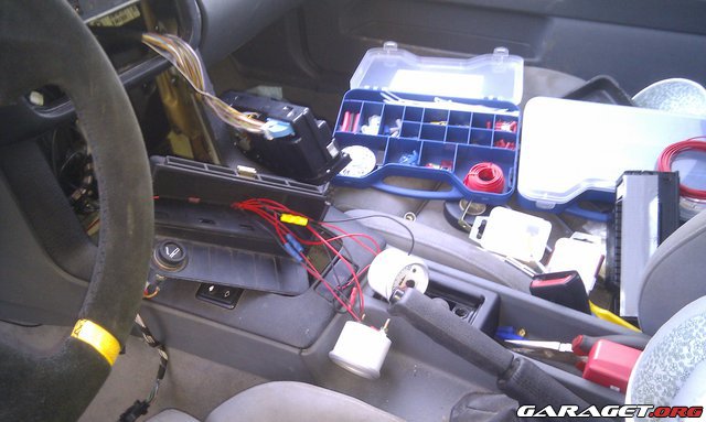

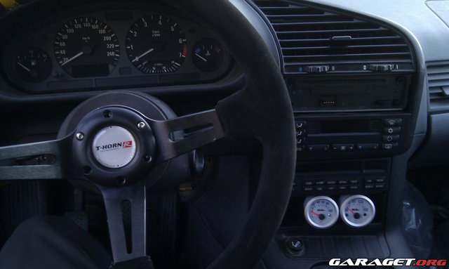

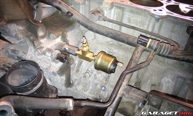

Har dock lyckats åstadkomma lite idag. Har kopplat in och monterat oljetrycks- och oljetempsmätaren. Har även lagt på nybalanserat m20 svänghjul, m20 startmotor, sachskopplingen och växellådan smile
Drar kabel:
https://www1.garaget.org/gallery/images/94/93730/93730-0e463b8d62f80ccd06da97b5c7dbadea.jpg
https://www1.garaget.org/gallery/images/94/93730/93730-bb9d17957fd5d10d6280a4abfa9c92cf.jpg
Så får de sitta den här säsongen:
https://www1.garaget.org/gallery/images/94/93730/93730-265e910a1d96e0e3ab17507e096221f8.jpg
Sitter med dubbelhäftande tejp upptil och nertill... Får hitta på något snyggare till nästa säsong smile

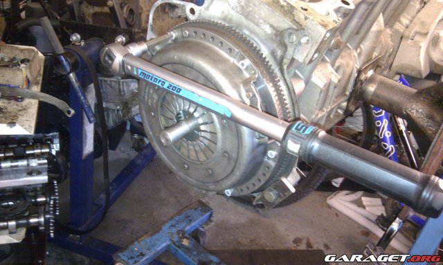

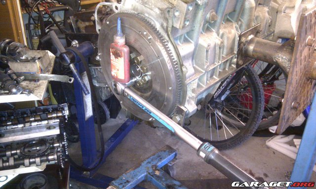

Svänghjul:
https://www1.garaget.org/gallery/images/94/93730/93730-458c1627e33141ab3f089958c4756380.jpg
Koppling:
https://www1.garaget.org/gallery/images/94/93730/93730-bf2ec5166df5eea0f9eb4c15becf5e65.jpg

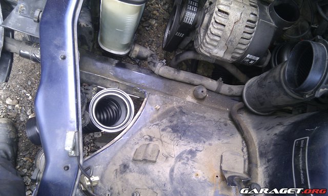

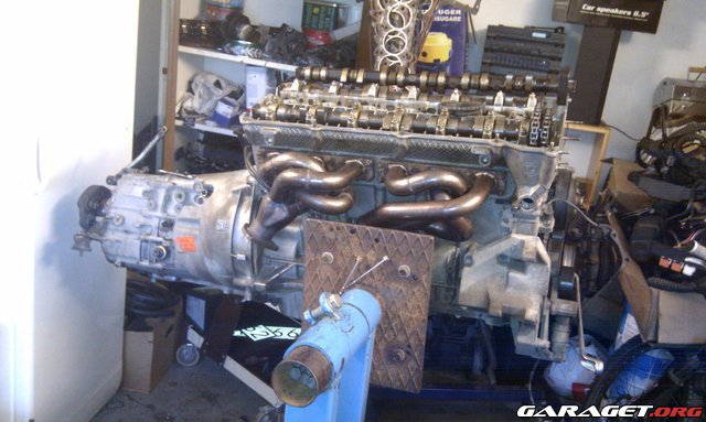

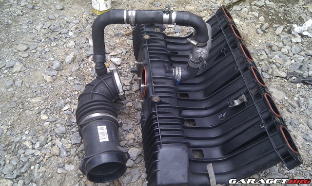

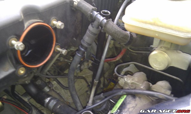

M50B25 toppen skulle få nya styrningar och därmed också sätena frästa samt givetvis riktplanad. Tror jag får toppen imorn kväll eller i övermorn. Sen ska bara extraktorgrenrören få varsin lambdasondsmutter påsvetsad. Sen har jag alla motordelar färdiga! Så då blir det till att smälla ihop skiten.

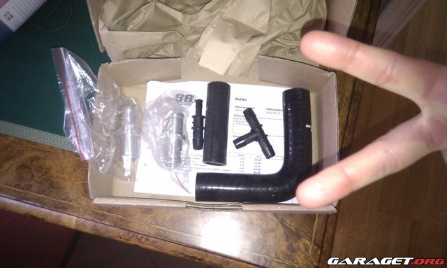

Funderar fortfarande lite på hur jag skall lösa tomgångsmotor och vevhusventilation när jag byter insug till 325ans insug... Menmen, det brukar ge sig när man sätter igång, som flickan sa.
Någon som har erfarenhet av att byta till 325-insug på 328? smile
https://www1.garaget.org/gallery/images/94/93730/93730-31c811e2662a492be209241705ae3722.jpg
(325 till höger)

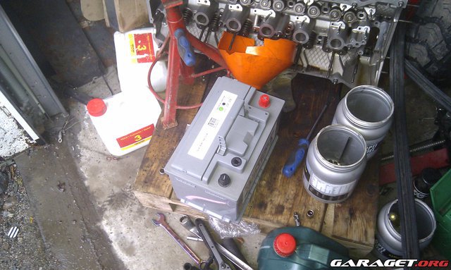

Update 9 maj

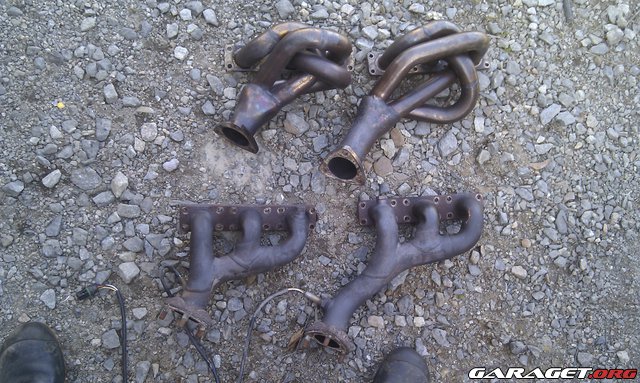

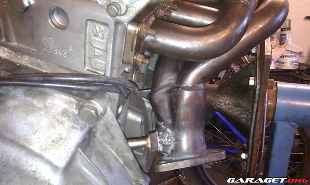

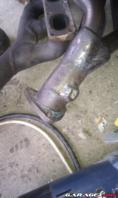

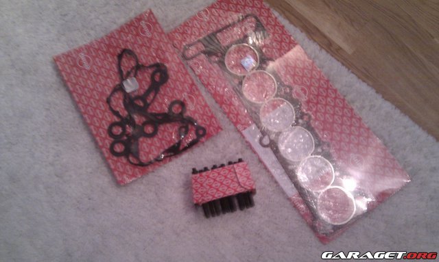

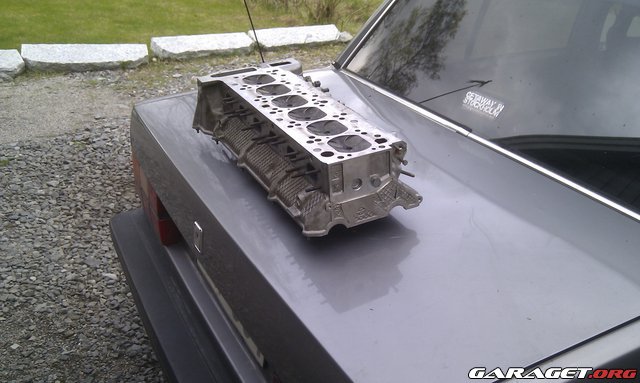

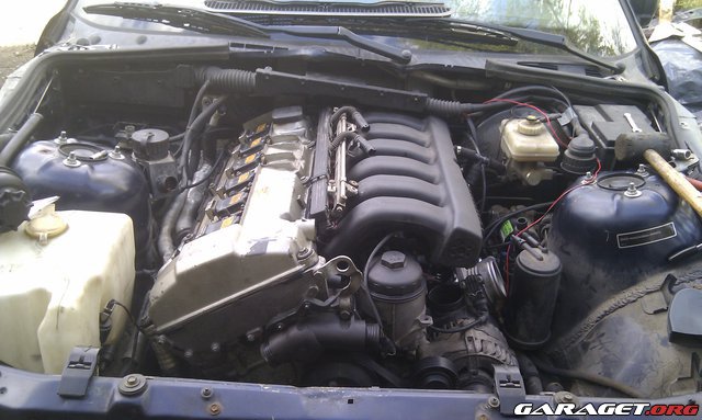

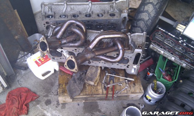

Har hållit på lite med toppen (inga bilder på det dock), har lämnat iväg extraktorgrenrören till Langen som skall hjälpa mig att svetsa på svetsmuttrarna till lambdasondarna.
https://www1.garaget.org/gallery/images/94/93730/93730-01e248580fd825041b294725a168e59f.jpg

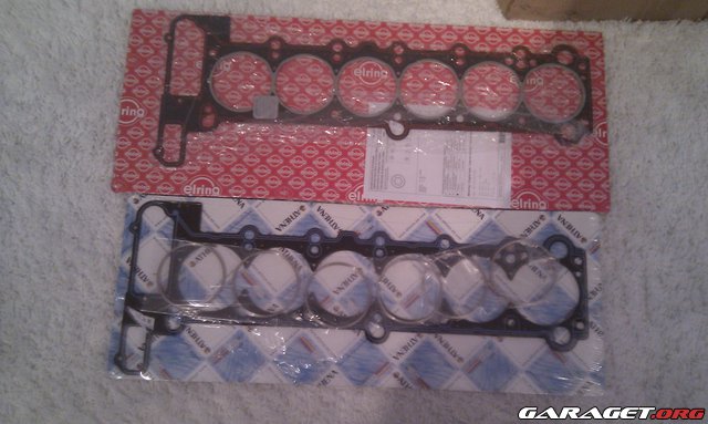

Topplockspackning och topplocksbultar till en m52b28 samt ventilkåpspackning till en m50b25 -91-92:
https://www1.garaget.org/gallery/images/94/93730/93730-939e328ac63520f2ee9e1a7d036abcb6.jpg
Onödig bild på orginal topplockspackning och min cooperringpackning till turbomotorn:
https://www1.garaget.org/gallery/images/94/93730/93730-12f5f42debcd6614f276f4c27738f523.jpg
Blir färdig med toppen och ska hämta grenrören imorn! smile

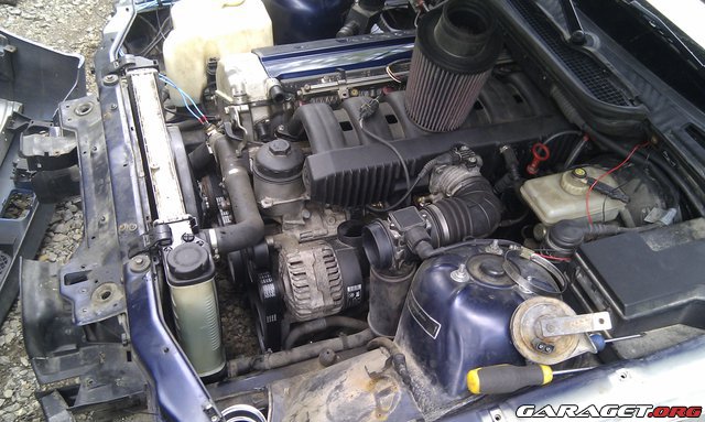

Update 15 maj
Har meckat rätt mycket, så blir en rätt rejäl update smile
Motorn är inte i ännu! Men åker förmodligen i idag.

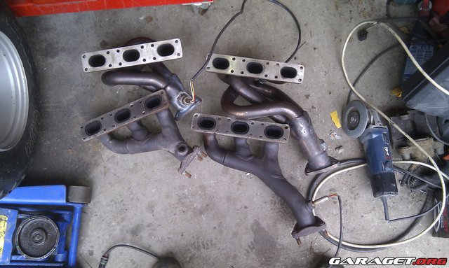

Har fått tillbaka grenrören från Langen, blev riktigt bra. Tacktack!
https://www1.garaget.org/gallery/images/94/93730/93730-f26e15396c29e7f25fff48471903711e.jpg
https://www1.garaget.org/gallery/images/94/93730/93730-07f41a419260ab493679e145bc4cf409.jpg

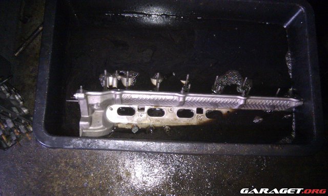

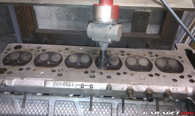

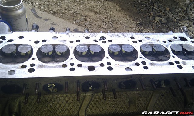

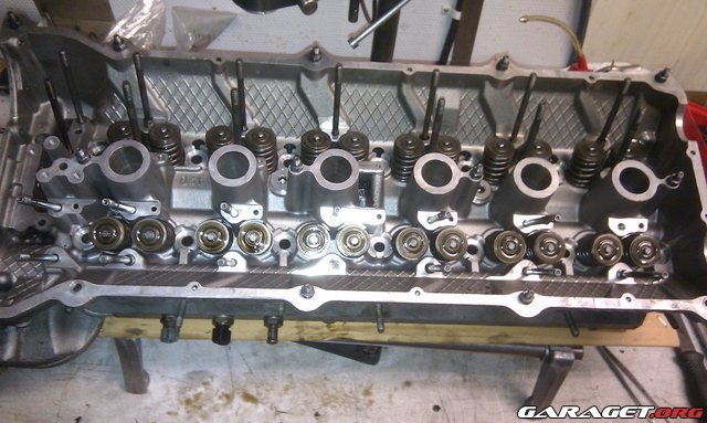

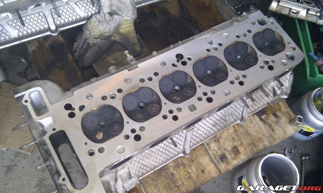

Toppen är färdig, styrningar bytta och sätena mirafrästa (igen!), slipar in ventiler:
https://www1.garaget.org/gallery/images/94/93730/93730-b58ebd23705a9602c24ef0cccf59116a.jpg
Mysbadet...
https://www1.garaget.org/gallery/images/94/93730/93730-fc93aa0ae83ddb95af3676c0e75b3dfb.jpg
Trott eller ej, det blir rent!

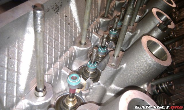

Tätningar:
https://www1.garaget.org/gallery/images/94/93730/93730-37c8193aa72e7c75c1c1d22e61324062.jpg

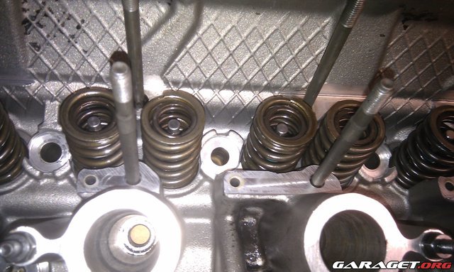

Dubbla ventilfjädrar:
https://www1.garaget.org/gallery/images/94/93730/93730-bc2cbd7697cf016cb161f3882de02bfe.jpg

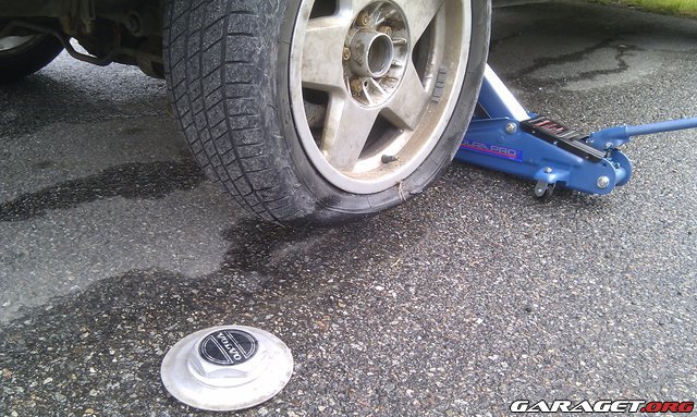

Äcklet i bakgrunden...
Att bro på äcklet fick jag punka på fanskapet i helgen, arrrrg mad . David och Billie undsatte med ett däck så jag kom hem! Tacktack.
https://www1.garaget.org/gallery/images/94/93730/93730-bd4cbd66b28f8439548d51d99e85bb91.jpg

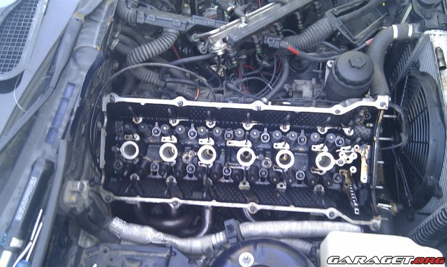

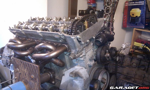

Tillbaka till ämnet, toppen, kammarna och grenrören monterade:
https://www1.garaget.org/gallery/images/94/93730/93730-b5ab746d1fd65876e4d1ef74837880ea.jpg

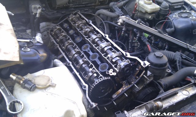

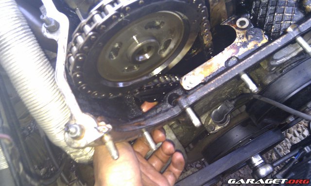

FAIL!!! Insugskammarna ser olika ut! Så plåtbiten som kamaxelgivaren läser av (som inte liknar 325ans plåtbit det minsta!) passar inte alls!
https://www1.garaget.org/gallery/images/94/93730/93730-78bf27f8592751f9b6b4c93b56946e52.jpg
Har med hjälp av morbror löst det, men det kommer i nästa update tongue

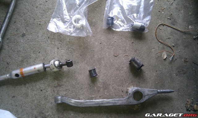

Har även hunnit med lite småpill såsom bytt bussningar till växellänkaget:
https://www1.garaget.org/gallery/images/94/93730/93730-3172f030e611590a4da41c466e2f87ac.jpg

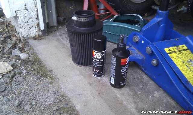

Och tvättat upp K&N-filtret smile

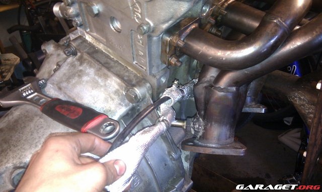

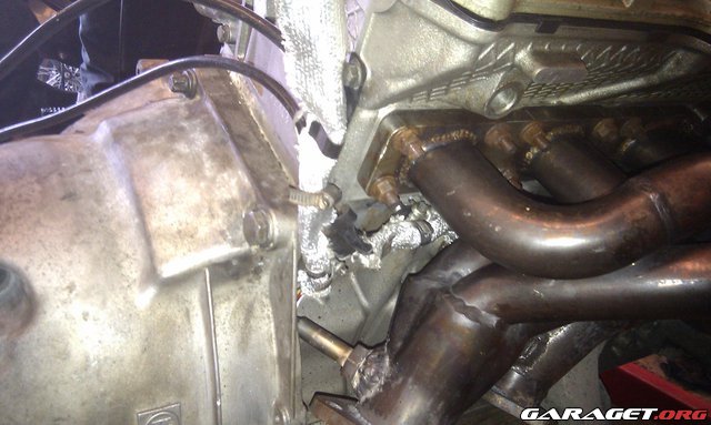

Lambdasladdarna kom lite väl nära grenrören, så tänkte isolera de:
https://www1.garaget.org/gallery/images/94/93730/93730-b0e96b7e9226450a5a25491f2d49baf8.jpg

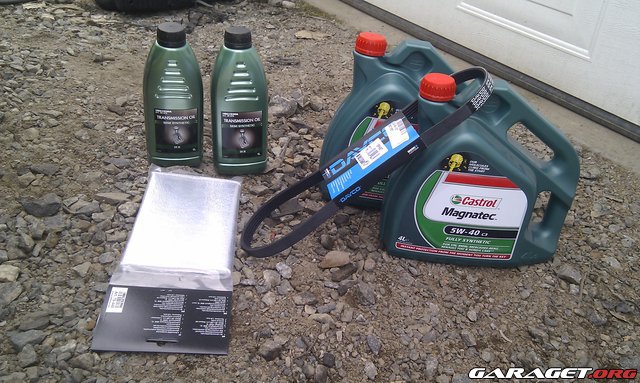

Var och handlade lite grejs idag med:
https://www1.garaget.org/gallery/images/94/93730/93730-c2f2e970195c076fa2f5d84c22af0879.jpg
Isolering till lambdasladdarna, oljor och ny ac-rem smile

Fick hjälp av morbror att para båda plåtarna med varandra big_smile fick bocka lite i efterhand också, men tror det kommer funka smile
https://www1.garaget.org/gallery/images/94/93730/93730-5bcef48343a02f22ad6d1fbf9a8a0b33.jpg

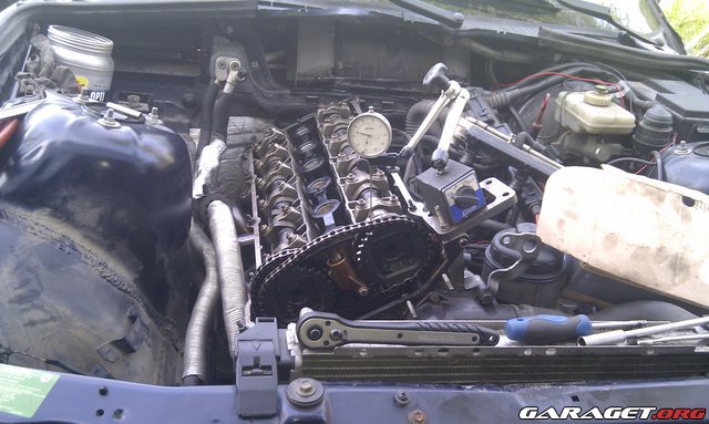

Så kunde montera kamdreven och ställa kammarna:
https://www1.garaget.org/gallery/images/94/93730/93730-1b174c7c807d505d600461b80e5c759a.jpg
Försökte få de så orginal som möjligt inför avgasvärdena på besiktningen, blev 1,05mm på insug och 0,95mm på avgas smile.
Fredde hjälpte mig idag! Bland annat isolerade han mina lambdakablar smile :
https://www1.garaget.org/gallery/images/94/93730/93730-ab7adb632620fd707291056a56fa7b8f.jpg

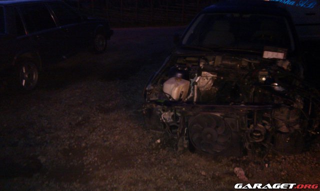

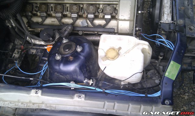

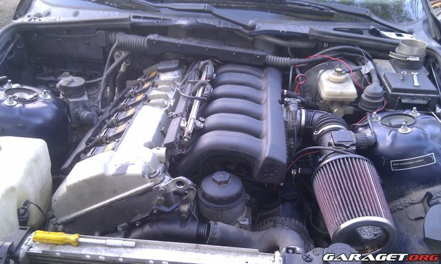

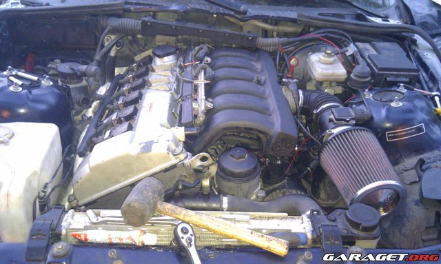

Men vad händer?
https://www1.garaget.org/gallery/images/94/93730/93730-ae3c30194cfdb5a79aa220e6e59e4ae3.jpg
Jo, mörkret besegrade oss sad Men imorn jädrar åker den i! Då borde jag även fått hem mina grejer till 325-insuget smile
/T

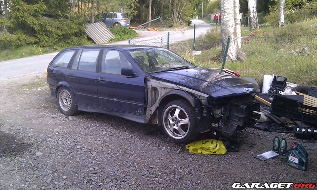

1 507 Inlägg
17 maj 2012
#194

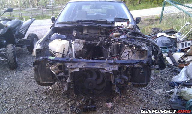

Update 17 maj

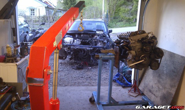

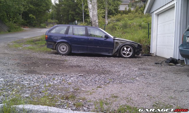

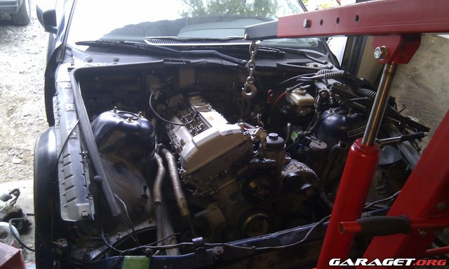

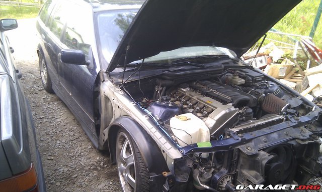

Motorn i bil! Jag och fredde hinka i skiten igår big_smile
Utan motor:

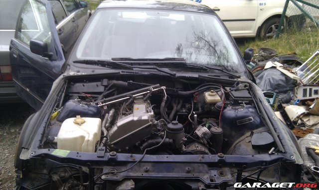

https://www1.garaget.org/gallery/images/94/93730/93730-4bc2c49d3312d860c5d89c0ff1bef216.jpg
Bild på hur isoleringen och dragningen av lambdakablarna blev:
https://www1.garaget.org/gallery/images/94/93730/93730-c35772c3c2de107df35ab7a0002f3285.jpg
https://www1.garaget.org/gallery/images/94/93730/93730-ef9765d0c2ca41701f93815d9f431c1a.jpg
https://www1.garaget.org/gallery/images/94/93730/93730-d38439a38ed3a005db0a57ce07c36dfa.jpg
Har fått hem lite grejer för att montera 325-insuget smile
https://www1.garaget.org/gallery/images/94/93730/93730-c954ce161899e11616765075e2bbfedc.jpg
Tjejens fingrar på bild...
Uppstart på fredag eventuellt!
/T

Update 31 maj...
Det har inte varit den bästa veckan i mitt meckliv direkt... Men nu lever den iaf! Hoppas ni orkar läsa allt tongue blev lite mycket på en gång...
Börjar från början:
https://www1.garaget.org/gallery/images/94/93730/93730-eaab8bd373639e8a45186e67f585eef4.jpg
Så löste jag det med tomgångsmotorn:
https://www1.garaget.org/gallery/images/94/93730/93730-1d0f904f5229aba1989dc80b893a077d.jpg
https://www1.garaget.org/gallery/images/94/93730/93730-cc2d2848a722023fe35367aa1e9e539e.jpg
T-korsade vacuum här:
https://www1.garaget.org/gallery/images/94/93730/93730-6a508f14d389b7103844f07188baf543.jpg
Dags för uppstart:
https://www1.garaget.org/gallery/images/94/93730/93730-e4d211a6994e800709dca68634b5519a.jpg
Drog ur kabeln till tändspolarna och malde upp lite oljetryck med startmotorn innan jag kopplade in den igen och startade. Den startade men gick på fem burkar... Det var kväll så jag beslutade mig för att felsöka dagen efter.
Dag efter bytte jag tändspolar och provade igen, och vad händer?!?!? Spännaren till kamaxeldrivningen har tappat oljetryck under natten och när jag ska starta så baktände den en gång och så rappade kedjan... Kul! Tappade kompet på alla cylindrar, så förmodligen hade ventilerna tagit i kolvarna och blivit krokiga sad.
Så var bara att riva topphelvettet igen:
https://www1.garaget.org/gallery/images/94/93730/93730-fb15a47b81661695efdbf0da791223df.jpg
De var inte lite krokiga...
https://www1.garaget.org/gallery/images/94/93730/93730-c56c2523628d5bcef12635c57a8f9c45.jpg
Så blev till att få orginaltoppen planad och ditplockad istället.

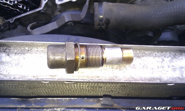

Här har vi boven i dramat:
https://www1.garaget.org/gallery/images/94/93730/93730-ebb01193d8cd6794ccb821a6741a0dc2.jpg
325ans spännare till vänster och 328ans till höger, blev till att para dessa med varandra och göra en bult som sitter som stopp så den inte kan tryckas ihop tillräckligt för att kedjan ska kunna rappa igen:
https://www1.garaget.org/gallery/images/94/93730/93730-48cdd560b6e0959f178d3cd79ce40842.jpg
Morbror hjälpte mig med det, så blev den:
https://www1.garaget.org/gallery/images/94/93730/93730-8d2597fd0b89d52faa7fd62c699686bf.jpg
Nyplanad originaltopp:
https://www1.garaget.org/gallery/images/94/93730/93730-b13cc11c43385081d978071be80ac051.jpg
https://www1.garaget.org/gallery/images/94/93730/93730-1c4957dc6c8787e1ffce62fa7df6a43e.jpg
https://www1.garaget.org/gallery/images/94/93730/93730-b6b10a93bd37a7475adc272f8854c5d1.jpg
https://www1.garaget.org/gallery/images/94/93730/93730-d8ec2d222846642e35f2e66be9036813.jpg
Ställer kammarna, blev 0,9 på avgas och 1,35 på insug, hoppas det inte är för mycket för besiktningen...
https://www1.garaget.org/gallery/images/94/93730/93730-8aa1cadd28140bb232cdc3e6cec8cb9f.jpg
Här sitter spännar-aset:
https://www1.garaget.org/gallery/images/94/93730/93730-ae5f5969ea41843afd7f968fc9974ff6.jpg
Ihopplockad igen och med andra tändspolar än första gången:
https://www1.garaget.org/gallery/images/94/93730/93730-21a9e9486dbeb51a7c6c23547fdd9fef.jpg
Resultat:
http://www.garaget.org/video/122949
Hittade en låda ventiler med 6mm skaft i garaget, så tänkte köra med originaltopp med vassare kammar, ex-grenrör och 325insug den här sesongen och renoverar upp den portade toppen så jag kan slänga på den tillsammans med en mappning nästa sesong smile.
Nu ska jag ut och koppla in elfläkten, skruva dit resten av avgaset och provköra lite smile. Får se hur det går...

Har kopplat in elfläkten, använde FK så klart!
https://www1.garaget.org/gallery/images/94/93730/93730-6148c394f26e1063f4c3edc4eaf1f53c.jpg
Behöver dock smaska dit en säkringshållare och säkring också...
...men provkörning blev det allt! Gick bra, men batteriet är kasst så hade svårt att få tomgång:

Har iaf byggt mig ett kalluftsintag på touringen smile
https://www1.garaget.org/gallery/images/94/93730/93730-88706230a4b5e71bf06b007fe11c6325.jpg
Tog bort lite onödig vikt i form av en tuta och dess fäste för att få fritt flöde till filtret samt monterade Feltema-slangen med självgängande plåtskruv:
https://www1.garaget.org/gallery/images/94/93730/93730-11cfe7bdb9663bd541993850636a9f1c.jpg
https://www1.garaget.org/gallery/images/94/93730/93730-74929164847890ace0d0bba5a2c0cd6b.jpg
Borrade lite i M-fronten och byggde mig ett fäste av lite skrot jag hade hemma:
https://www1.garaget.org/gallery/images/94/93730/93730-afa4ef7372990894a457aacc2ff29da0.jpg
Ungefär så går slanghelvettet nu:
https://www1.garaget.org/gallery/images/94/93730/93730-82493dfb7cd6131a76acddf4f48b4815.jpg
Fick kapa bort lite onödig plast där också för att göra vägen fri.
https://www1.garaget.org/gallery/images/94/93730/93730-2a85791bf692790d5f1ae5e034a7bc5e.jpg
Najs! Nu är det inte så många grejer kvar innan den är good for besiktning:
