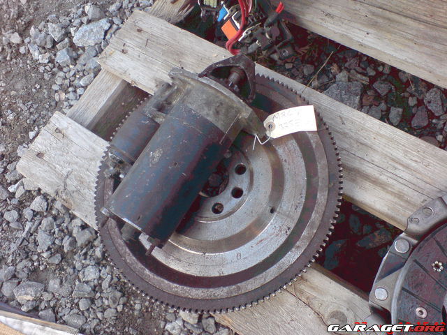

M20grejer:
https://www1.garaget.org/gallery/archive/93730/998549_qqvqa3.jpg

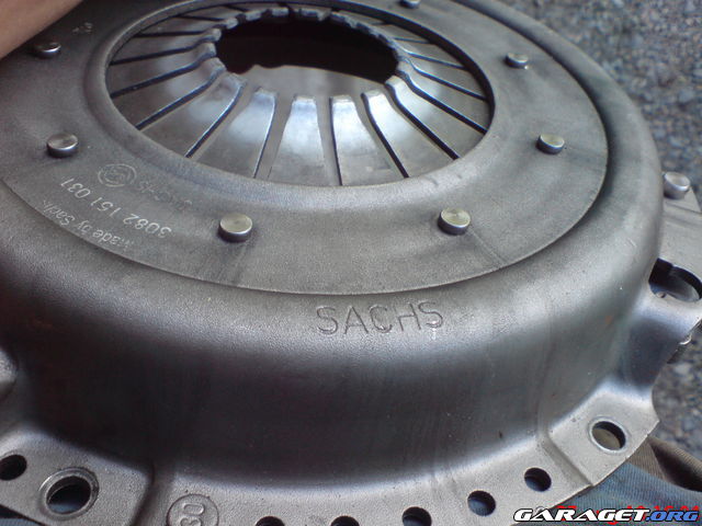

Tryckplatta, vet inte så mycket om den, så kanske måste köpa en annan, det står "TYP MF220" på den:
https://www1.garaget.org/gallery/archive/93730/998553_h98fm7.jpg
Står även några siffror där, det ser man på bilden. Någon som vet?

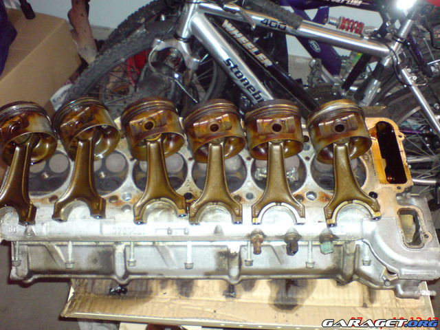

1 507 Inlägg
2 september 2010

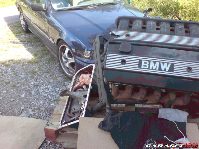

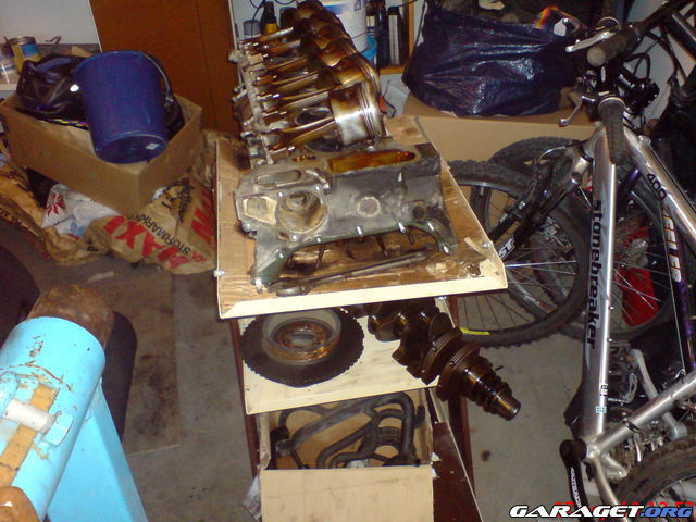

Update

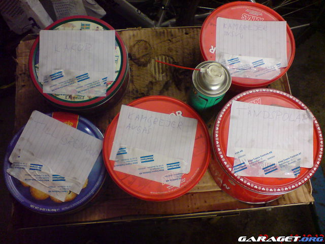

Har börjat "kötta isär" motorn. Var förbi Mormor och Morfar idag med, och de tycker om kakor, så fick lite burkar att ha "isärköttad" motor i smile
https://www1.garaget.org/gallery/archive/93730/998578_ff5fry.jpg

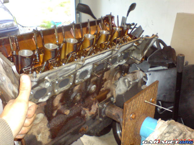

Så här långt har jag hunnit idag, nästa blir att lyfta toppen:
https://www1.garaget.org/gallery/archive/93730/998574_ktupo9.jpg
https://www1.garaget.org/gallery/archive/93730/998576_wu6g0t.jpg
Bra att märka upp kakburkarna så man inte öppnar fel hehe..
https://www1.garaget.org/gallery/archive/93730/998579_4fas3x.jpg
/T

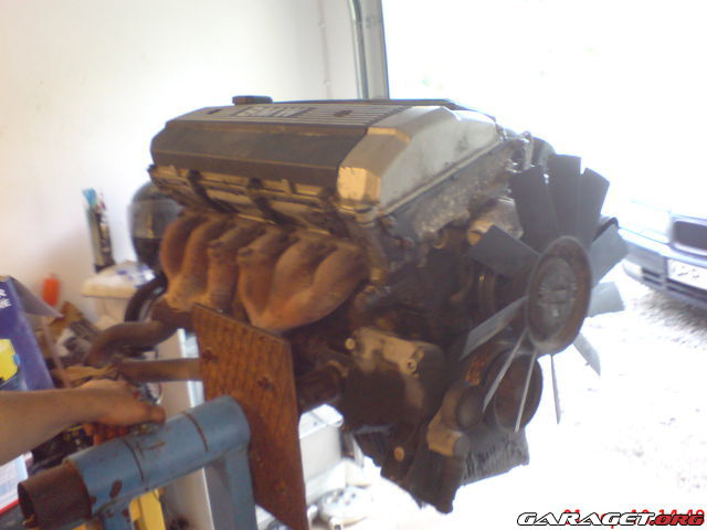

Hur tusan ahr ni fäst motorn i motorstativet? tongue Sitetr fästena där? tongue
1 507 Inlägg
2 september 2010
Ja du, den sitter via en adapter svetsad i tjockt stål. Den sitter fäst där ett motorfäste ska sitta. Denna metod använde jag när jag meckade med min förra m50, den som sitter i min 325a, så det håller smile
Mycket bättre att ha motorn tvärgående i motorstället med, kommer åt bättre smile
/T

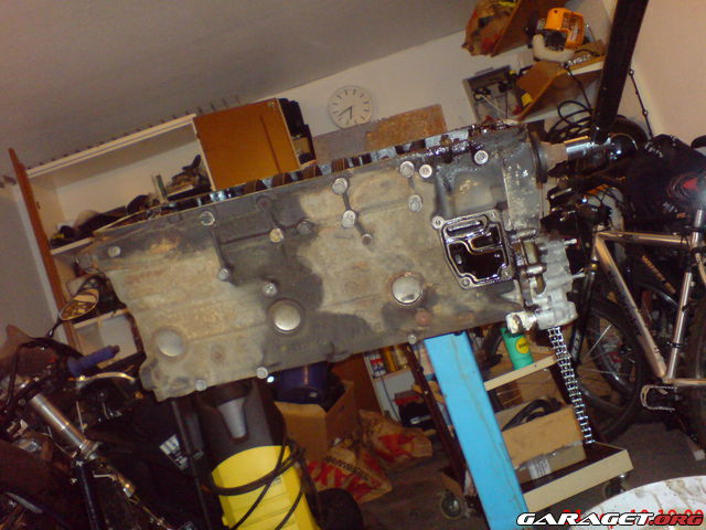

Update
Har rivit lite till i motorn...
På god väg:
https://www1.garaget.org/gallery/archive/93730/998580_mug8gx.jpg

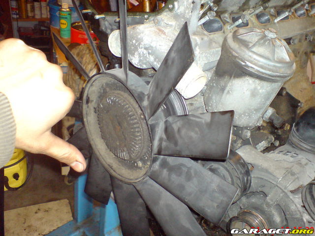

Elfläkt är det som gäller:
https://www1.garaget.org/gallery/archive/93730/998581_ytgomw.jpg
https://www1.garaget.org/gallery/archive/93730/998582_q5vo4h.jpg
https://www1.garaget.org/gallery/archive/93730/998584_0dd0kz.jpg
https://www1.garaget.org/gallery/archive/93730/998585_0m3za0.jpg

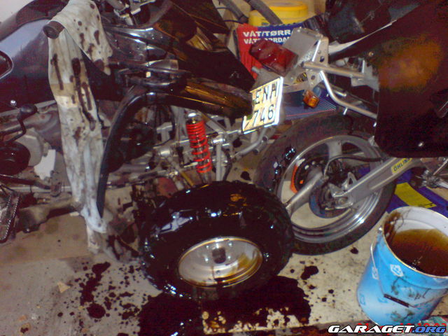

Kul att man pga två vänsterfötter i samarbete med min naturliga klumpighet lyckas snubbla medan man går med spilloljan. Detta drabbade bland annat halva min hjässa, en bit av fyrhjulingen och den vita väggen som farsan målat :S
https://www1.garaget.org/gallery/archive/93730/998586_6taqfy.jpg
https://www1.garaget.org/gallery/archive/93730/998587_fiv2jk.jpg

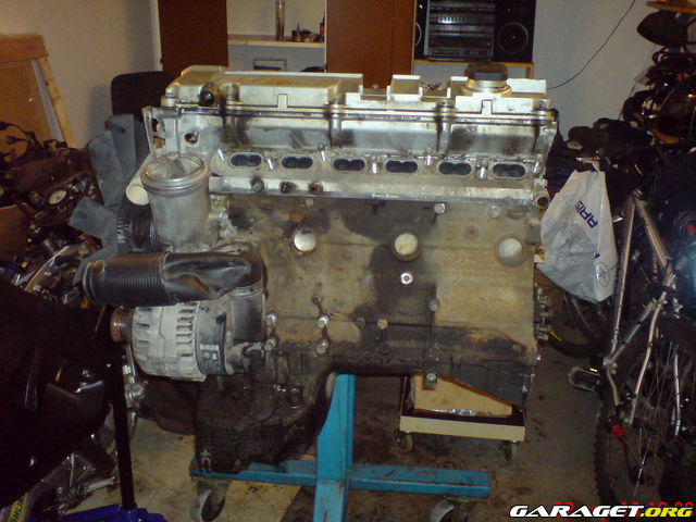

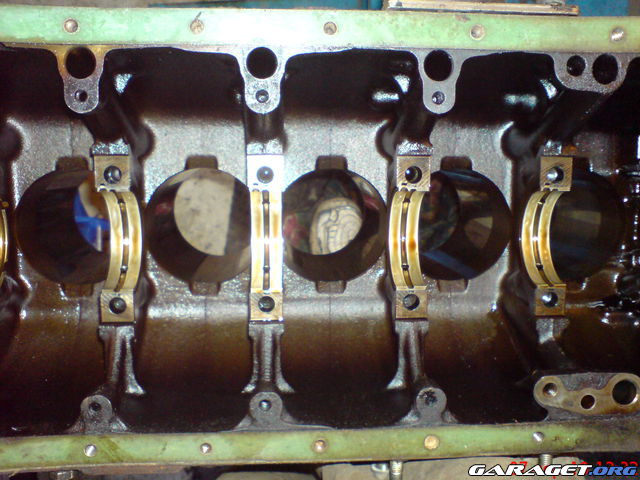

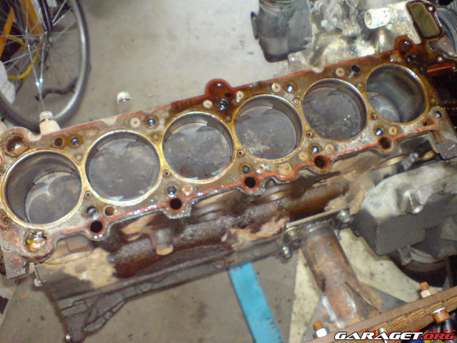

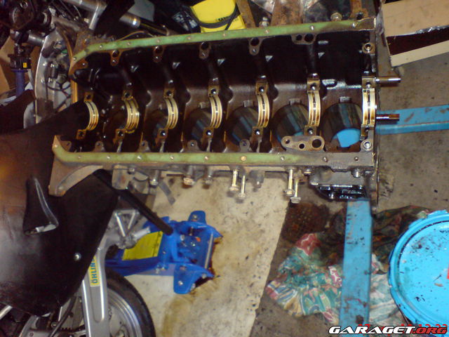

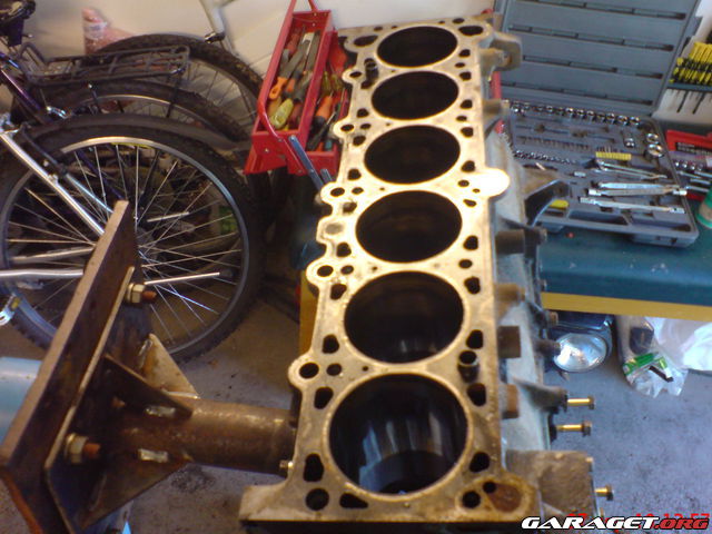

Då var blocket äntligen befriat från alla Fans orginalgrejor smile
Ettan vevstake är krokig? Min teori:
Det låg olja i några av tändstiftshålen och ettans tändstift var inte åtdragen, så har nog läckt in olja i cylindern när man låtit bilen stå ett tag, och sedan när den startades så kröktes staken. Det är svårt att komprimera olja...
https://www1.garaget.org/gallery/archive/93730/998588_knb0f9.jpg
Får se över toppen lite nogrannare vid ettans cylinder tror jag...
https://www1.garaget.org/gallery/archive/93730/998591_yw2bos.jpg
Tomt:
https://www1.garaget.org/gallery/archive/93730/998589_99sbsb.jpg
https://www1.garaget.org/gallery/archive/93730/998590_2m3kf9.jpg
https://www1.garaget.org/gallery/archive/93730/998592_9kulwe.jpg
Tydligen har M50 sprutmunstycken unter kolvarna orginal ?!? !?    ? Positiv överraskning! smile
Nu ska jag försöka få iväg blocket på borrning (0,50mm överdimension) honing, planing och oringning.
Medans blocket är iväg så tänkte jag hugga lite i toppen smile
/T

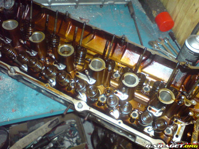

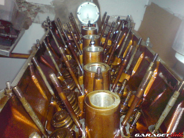

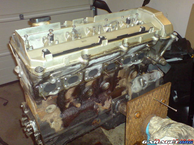

Update

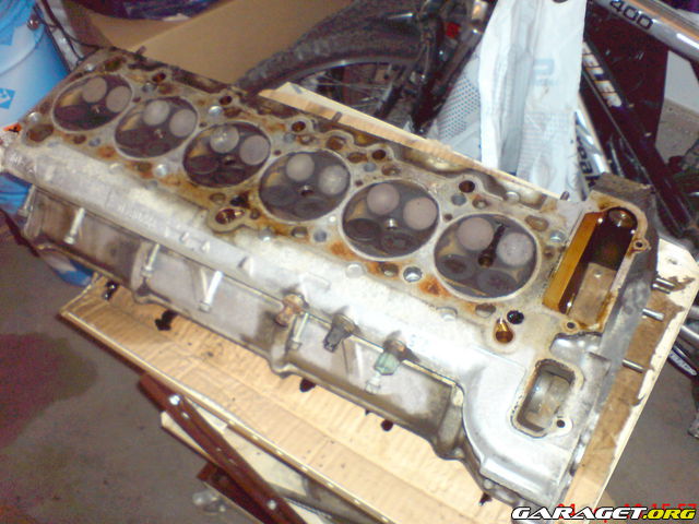

Har plockat isär toppen samt lagt den i avfettning.
https://www1.garaget.org/gallery/archive/93730/998594_6aw1wh.jpg
https://www1.garaget.org/gallery/archive/93730/998599_vq52fo.jpg

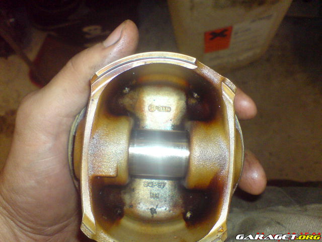

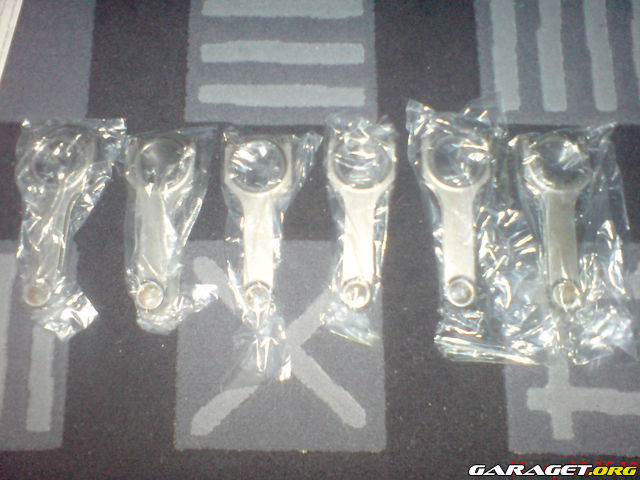

Stakar jag ska använda:
https://www1.garaget.org/gallery/archive/93730/998600_8lmb2u.jpg

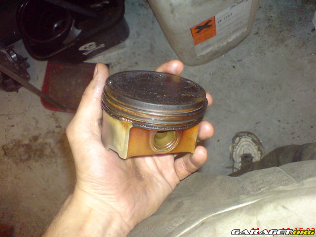

Kolvar jag ska använda:
https://www1.garaget.org/gallery/archive/93730/998596_b04nq9.jpg
https://www1.garaget.org/gallery/archive/93730/998598_z7pb74.jpg
Vw audi? Vafan kan detta vara för kolvar? tongue
Enligt rutin måste jag erkänna dagens klantighet:
Jag snubblade över en topp och fastnade med skon i en horisontellt gående pinnbult och rev upp, det redan ganska stora luftintaget, ännu mer hmm
https://www1.garaget.org/gallery/archive/93730/998601_nt4nj2.jpg
Jaja, det är sånt som händer. Nu får toppen med tillbehör ligga i avfettning i ett dygn eller mer, sen ska förbränningsutrymmena samt kanalerna blästras för en genomgående syning efter sprickor och annat obra.
