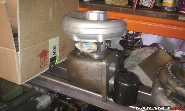

en turbofläns som förhoppningsvis sitter fastsvetsad på ett antal rörbitar? wink
Bra gissning! Omöjligt att se om flänsen sitter på kollektorn eller turbons avgashus...
https://www1.garaget.org/gallery/images/94/93730/93730-7ec532c6cdb91f03bbeb4a477153a45d.jpg
En inte allt för stor Schwitzer för tidigt ladd smile

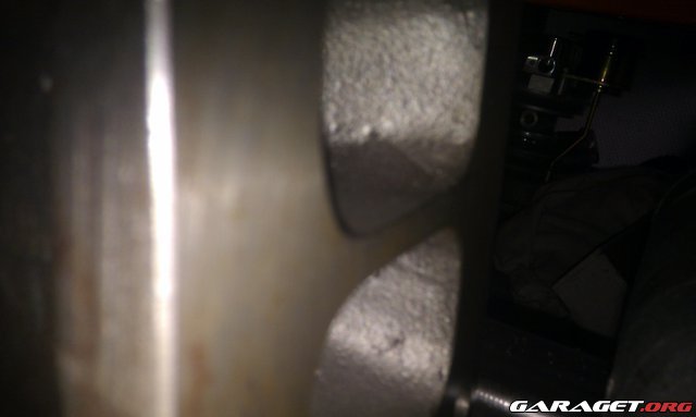

Update 22 sep
Senaste tiden har jag och Max meckat som fan med mitsubishin...
https://www1.garaget.org/gallery/images/94/93730/93730-e9910351cba0bbc3fa103e0e16e870ab.jpg
Men lite har hänt med turbobygget smile

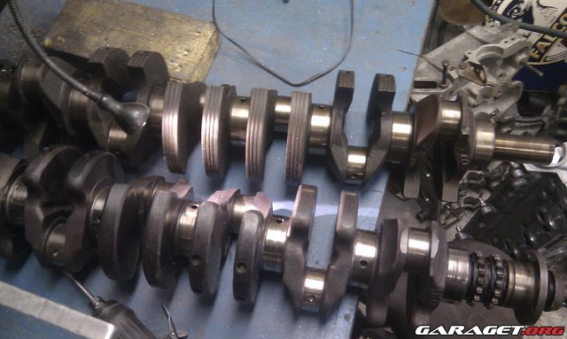

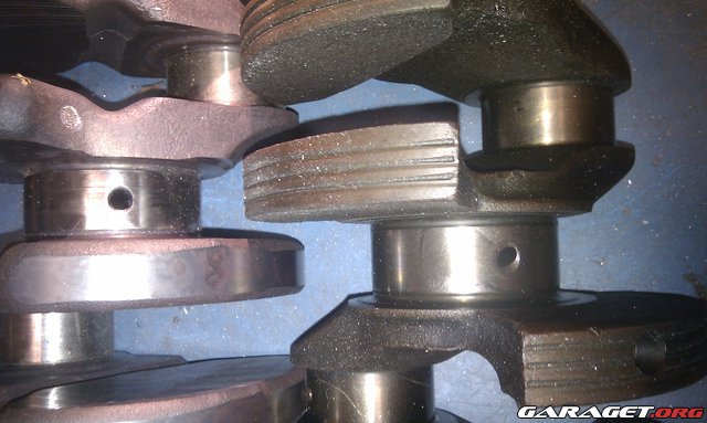

Jämförde min smidda dieselvev med den gjutna originalveven för att se vad som behövs modifieras:
https://www1.garaget.org/gallery/images/94/93730/93730-7c0bc368865e863ff36eca6ba1539345.jpg
Smidd 2,75l nere i bild, gjuten 2,5l uppe.
På orginalveven finns två krysskilar, på den smidda bara en. Provmonterade dreven på smidda:
https://www1.garaget.org/gallery/images/94/93730/93730-70c024c42ba3919d0f7a43cfb9007b3c.jpg
Så morbror får fräsa upp ett till krysskilsspår på den smidda smile

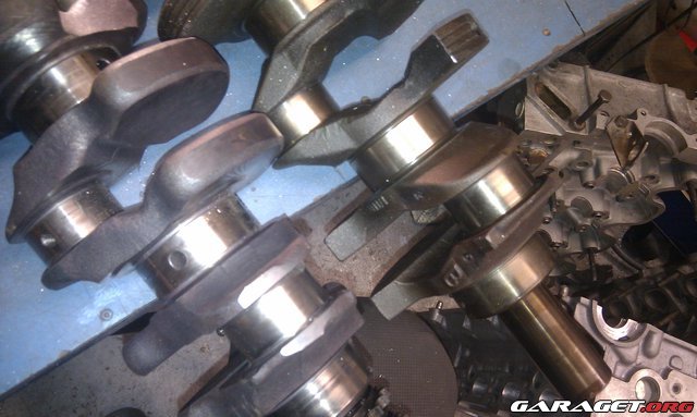

Sen hade den smidda större oljekanaler till ramlagren:
https://www1.garaget.org/gallery/images/94/93730/93730-292ebacd44866707556b424b550db86e.jpg
...och dubbelt så många oljekanaler till ramlagrena:
https://www1.garaget.org/gallery/images/94/93730/93730-d57120b58950cf36992964a579beddd8.jpg
Goodigood!

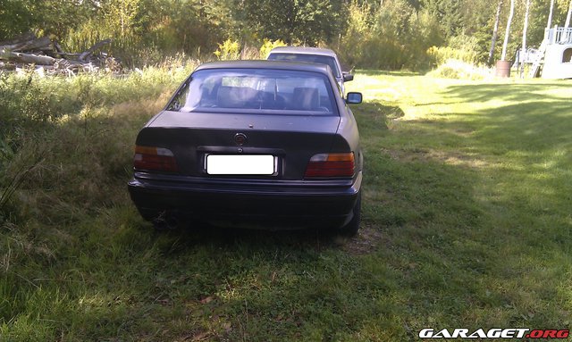

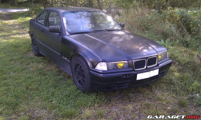

Sen har jag inhandlat mig ett lik också!
https://www1.garaget.org/gallery/images/94/93730/93730-d7e3ca5f1491aabf7c7da840dee684b3.jpg
https://www1.garaget.org/gallery/images/94/93730/93730-9d5147db91cedfb5e9bd7c6d82a78cad.jpg
En 318is. Lite spackel på ena bakskärmen, annars i princip rostfri! Men fan vad den ser ut! haha.
Det satt visst coilisar fram på den iaf:
https://www1.garaget.org/gallery/images/94/93730/93730-b4fedd0ef9bd608a1863b46e8152b2e9.jpg
Tror det satt extraktorgrenrör också. Felet (förutom att den är groteskt ful för att vara en bmw) är att den inte startar.
Eftersom turbomotorn förmodligen inte kommer bli klar till nästa sommar så kommer denna motor fixas och sugtrimmas och inredning att flyga åt helvette så man kanske kan åka lite bana med den nästa sommar i väntan på annan bakvagn, drivlina, bur och motor...

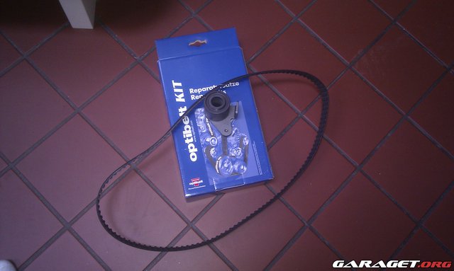

Förutom det så har jag köpt en kamremssats till Äcklet som skall rustas upp inför volvosäsongen:
https://www1.garaget.org/gallery/images/94/93730/93730-c8f45c18d3782ef293eb99ada6bb4f86.jpg
