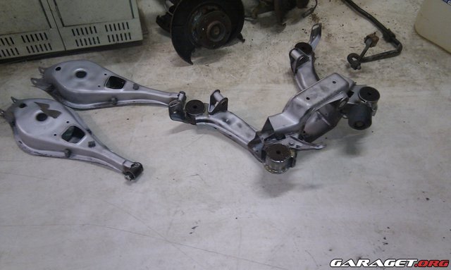

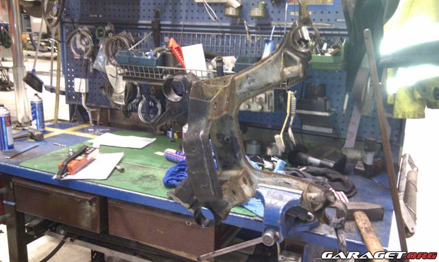

Update 6 feb
Drar iväg en update då om vad som händer just nu. Det ända som saknas innan jag kan hinka tillbaka motorn för tillfället är tråg, grenrör och turbo.
Just nu väntar jag på att dessa grejer ska komma tillbaka till mig från div. svetsare, osv.
Tills dess att mina grejer kommer tillbaka fokuserar jag själv alltså på bakvagnen som jag får hjälp av Fredster (aka BKracing) med.
Lite bilder har det tagits med:

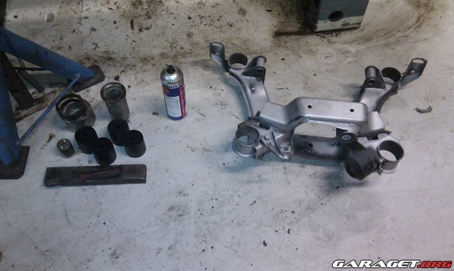

Bränt, sågat och bankat ur gamla bussningar från 1994 månad 5:
https://www1.garaget.org/gallery/images/94/93730/93730-b6601b9c3c8b50b326e5db371aabb6c3.jpg
Blästrat lite:
https://www1.garaget.org/gallery/images/94/93730/93730-187e44a84a14dc628f6c53a58768061a.jpg
Blästrat lite till och fått delrinbussningarna tillsvarvade av Fredster:
https://www1.garaget.org/gallery/images/94/93730/93730-bfaebfbd3625ac21d58ec88c3272f9f1.jpg
Pressat i bussningarna:
https://www1.garaget.org/gallery/images/94/93730/93730-53c332a9122dfa233b5c7207d03b1c22.jpg

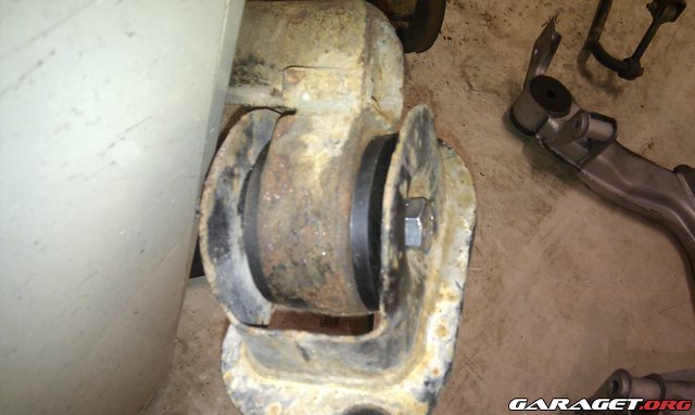

Bärarmsbussningar, dessa har en metallhylsa som bulten går genom eftersom belastningen är i sidledes på dessa när man gasar och bromsar:
https://www1.garaget.org/gallery/images/94/93730/93730-c2f36d3d62bcdb2065422373865d57cd.jpg
Det som är kvar är att snygga till de delar av bakvagnen som inte blästrats, kleta på lite hammarlack på delarna som har blästrats, och sen montera ihop bakvagnen med en "specialdiff" som jag fått tag på smile

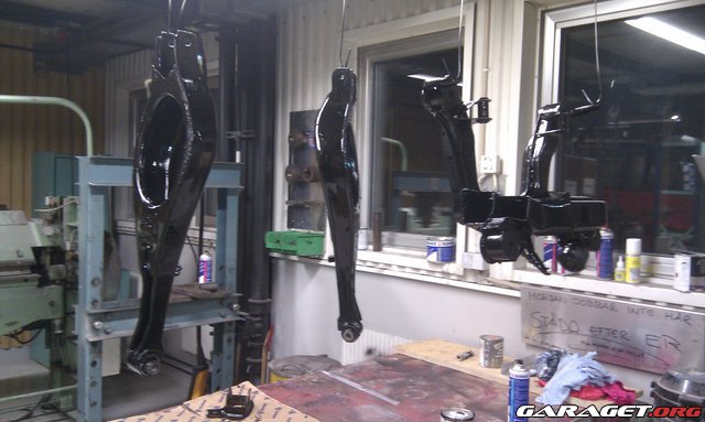

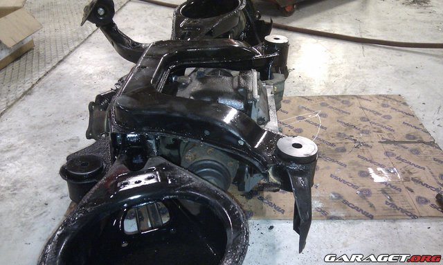

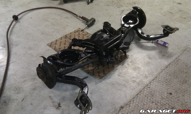

Update 11 februari

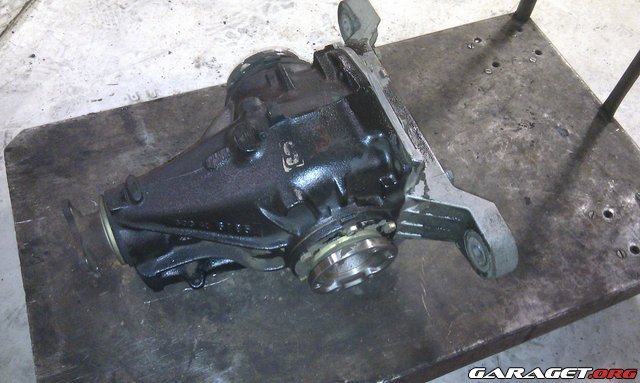

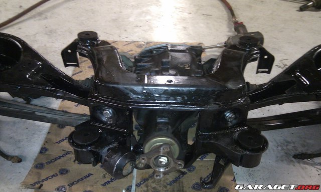

Då var bakvagnen så gott som klar! Men efter tips från facebook och en stunds sökande på nätet har jag beslutat mig för att även förstärka upp bakvagnens infästningar i karossen innan jag smackar upp bakvagnen igen.
Över till bilderna,
den nyrenoverade diffklumpen som jag fick tag på är alltså en, som jag förstått det, ganska ovanlig pjäs. Det är en 188mm lamelldiff som satt på vissa 325or med automatlåda, dock ingen svensksåld. Det speciella med denna är att utväxlingen är 3,91, vilket ska vara grymt att åka bana med. Vanligtvis ligger ju utväxlingen på 2,93 för 328or och 3,15 på 325or och m3or med 188mm diff.
https://www1.garaget.org/gallery/images/94/93730/93730-2e1aac8c0c2a017f2046260256d20f2f.jpg

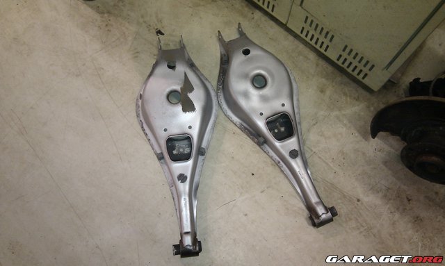

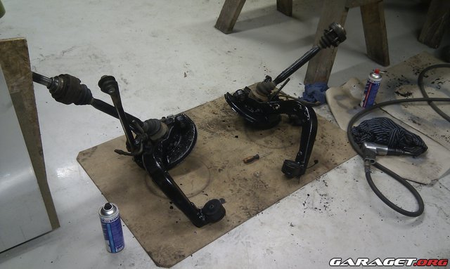

Stålborstade av och hammarlackade bärarmarna:
https://www1.garaget.org/gallery/images/94/93730/93730-2cc7227f437af1748793b8444361339e.jpg
Resten var glasblästrat sedan innan:
https://www1.garaget.org/gallery/images/94/93730/93730-d4d39d9f0bf8c476872bfa6b111f1fe0.jpg
Plopp:
https://www1.garaget.org/gallery/images/94/93730/93730-dcc552a5a9d1115e99b416df9cd173d3.jpg
https://www1.garaget.org/gallery/images/94/93730/93730-fe6e0576273b543f90878d122dec84fc.jpg
https://www1.garaget.org/gallery/images/94/93730/93730-998b0dfe6e98501b361fbe45a066b629.jpg

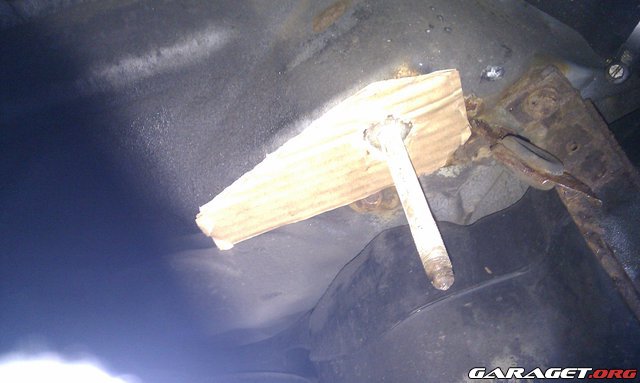

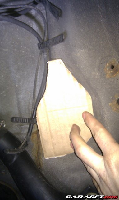

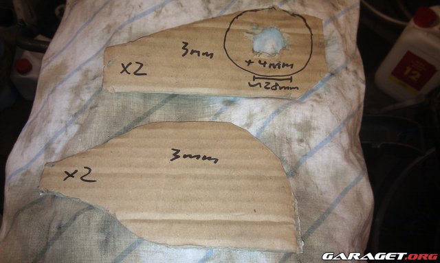

Har även tillverkat mallar för förstärkningsplattor till bakvagnsinfästningen i karossen. M3or har tydligen dessa original, och de krävs tydligen om man ska piska en e36 hårt på bana:
https://www1.garaget.org/gallery/images/94/93730/93730-e22895133c026a5969ef99b6bccd7aa8.jpg
https://www1.garaget.org/gallery/images/94/93730/93730-0376b0879e1d8af1d3f189d81e33c0db.jpg
https://www1.garaget.org/gallery/images/94/93730/93730-a8730e33fea2cee026df050e15cc7669.jpg
Original m3-plattor är nog 2mm, dessa blir 3mm. Tänkte även kråkbajsa på lite med svetsen på ovansidan av infästningen innifrån kupèn, och även dra stag mellan stötdämpartorn och bakvagnsinfästning. Blir nog fint!
smile
/T

förstärkningarna du gör, är det vanliga stålplattor du skär till och bara svetsar fast i underredet vid bakvagnsfästena?
klockrent med förstärkningar annars o den diffen blir nog härlig på bilen smile piskar nog på bra sen !
Ja, precis. Tänkte även såga upp golvet innifrån och helsvetsa originalfästerna och montera lite stag smile
