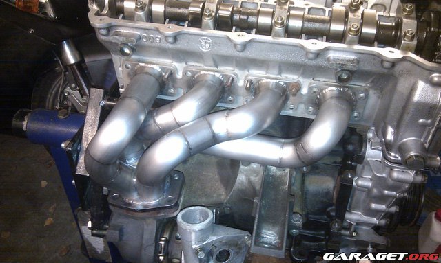

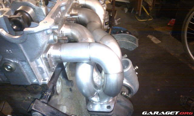

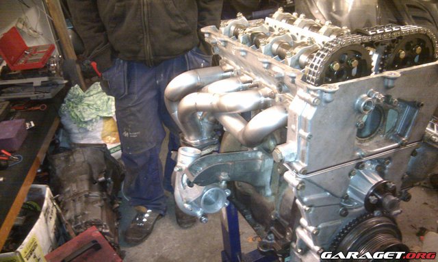

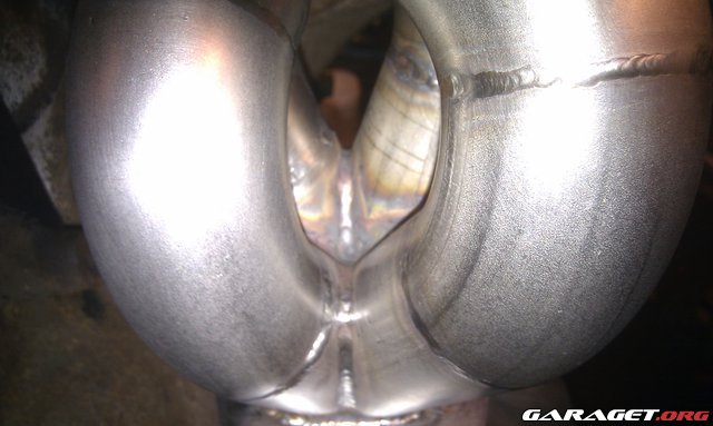

Är färdig med grenröret, var ett jäla jobb:
https://www1.garaget.org/gallery/images/94/93730/93730-93a8c31ba41fbedfc992189e20096f78.jpg
https://www1.garaget.org/gallery/images/94/93730/93730-5f2b48b7ded38e6c0a676aaf2ac5e3ca.jpg
https://www1.garaget.org/gallery/images/94/93730/93730-92d206d4ba0a4cb25cfb250ef3a21615.jpg
Är lite missnöjd med skarvarna, men känns ändå ok för att vara gjort med pinnsvets:
https://www1.garaget.org/gallery/images/94/93730/93730-5f64a4688f0593f129ed09fe41abe818.jpg
(P.S. Är du en av dom som inte anat ironin ännu och som tror att jag faktiskt är något av en gud inom pinnsvetseri? Då kan jag meddela att jag absolut inte gjort detta grenrör själv. Det är Tompa på Xtx motor som tillverkat det, sjukt duktig med TIGen!)
/T

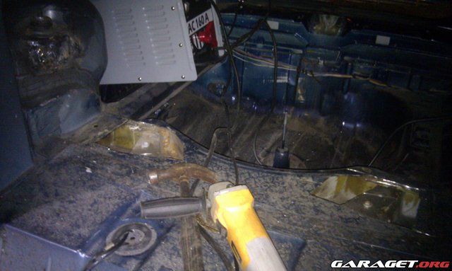

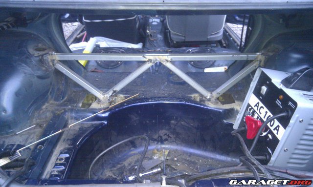

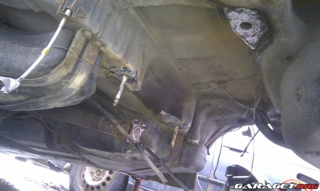

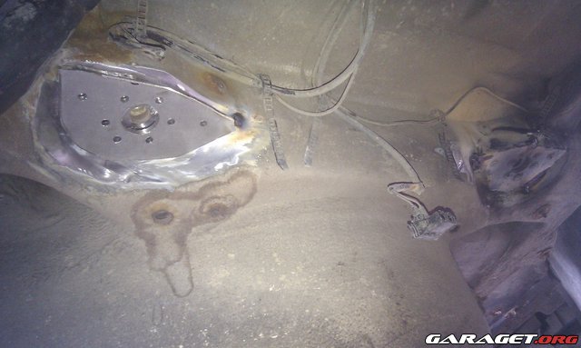

Stor update 20 februari

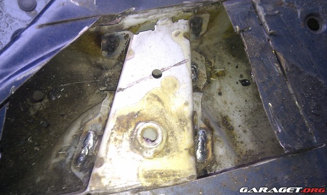

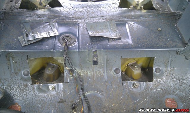

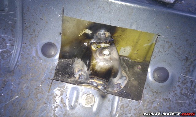

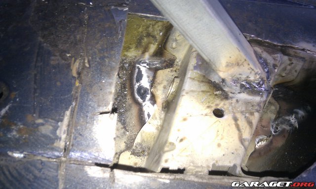

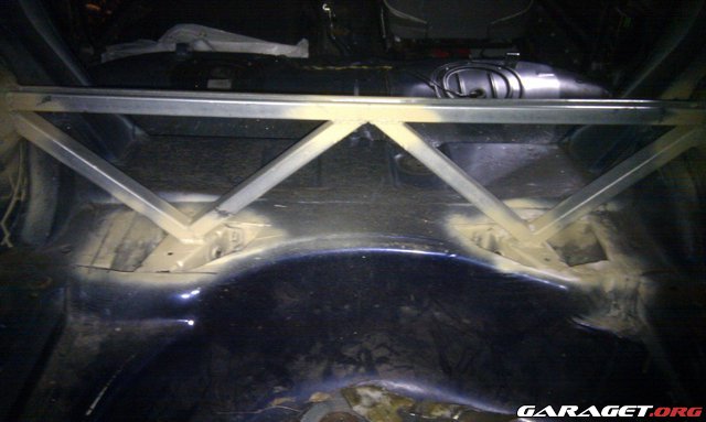

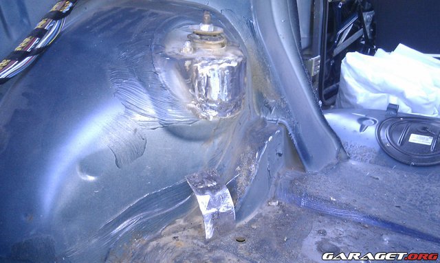

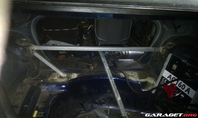

Har förstärkt bakvagnsinfästningen i karossen, detta har jag pulat med ett par dagar nu:

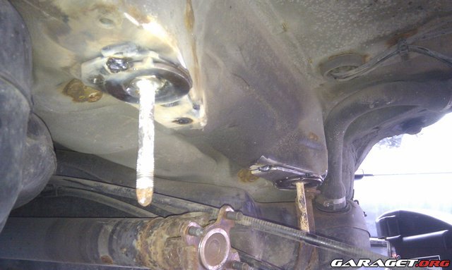

Började med att svetsa fast plåtar på stötdämpartornen:
https://www1.garaget.org/gallery/images/94/93730/93730-c6f8b48f68bb81c19a2f807bdc9b5972.jpg

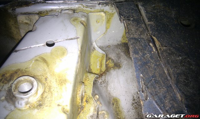

Sågade upp och blottade bakre bakvagnsinfästningen ovanifrån:
https://www1.garaget.org/gallery/images/94/93730/93730-a27b0c7c6c1ec85ce8103fb0673714ac.jpg
Här ser man att de bara är punktade original:
https://www1.garaget.org/gallery/images/94/93730/93730-bda1fcd832c7041f36c1451c056e11d7.jpg

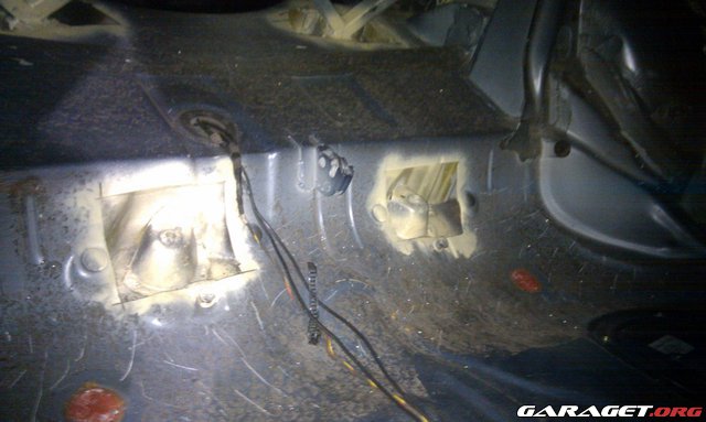

Brände fast de lite extra:
https://www1.garaget.org/gallery/images/94/93730/93730-ab13f58756b60603e2d0db8e906820e3.jpg

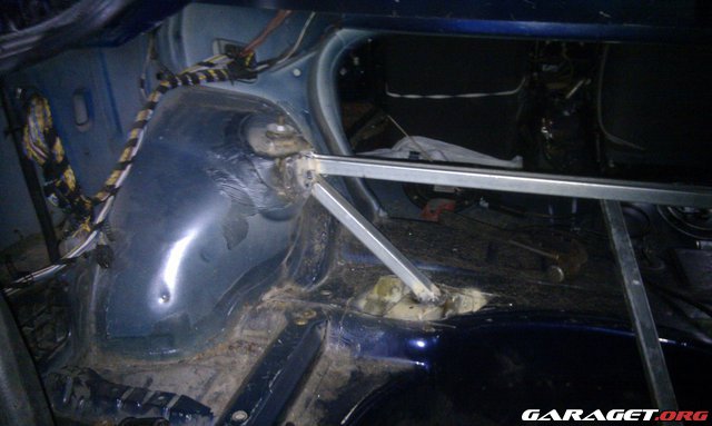

Smaskade dit lite stag i fyrkantsprofil:
https://www1.garaget.org/gallery/images/94/93730/93730-8aa2df72068373c15af7defdfc62433a.jpg
https://www1.garaget.org/gallery/images/94/93730/93730-5081477b4978a703714ade76dddfaabc.jpg
Plattor till undersidan:
https://www1.garaget.org/gallery/images/94/93730/93730-b48d5c61110cfa13b3d54024dbac9c2c.jpg
Ena bak fastsvetsad och andra punktad:
https://www1.garaget.org/gallery/images/94/93730/93730-90fbb435c55e74b0fcac3e7cc17a1759.jpg
Bägge svetsade och tillputsade:
https://www1.garaget.org/gallery/images/94/93730/93730-daf537d583ae9ab6e062d57c3b9a9e99.jpg
Här ser man att det bränt igenom fint:
https://www1.garaget.org/gallery/images/94/93730/93730-a0543141b4ce9604bbc387f898f1c2b4.jpg

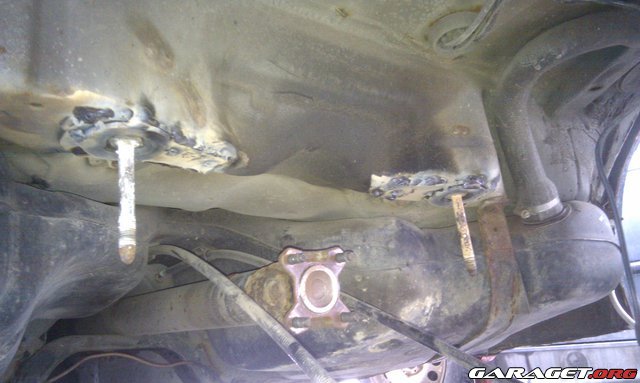

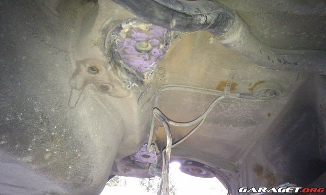

Smaskade dit fler stag:
https://www1.garaget.org/gallery/images/94/93730/93730-5ac7a98591f5f042ec4b94b9a3f8a3ff.jpg
Under främre infästningarna;
https://www1.garaget.org/gallery/images/94/93730/93730-22efc8a5dfaf06b61954149230705845.jpg
Klart:
https://www1.garaget.org/gallery/images/94/93730/93730-f070ee8ab64581473d79f010271349a5.jpg
https://www1.garaget.org/gallery/images/94/93730/93730-a285232d32a1e8463e0359059d2d2dd8.jpg
Över främre infästningarna:
https://www1.garaget.org/gallery/images/94/93730/93730-418e72432239d45583ad82e885582477.jpg
https://www1.garaget.org/gallery/images/94/93730/93730-847bf321c5d05820ef58cea0d4734bd1.jpg
Drog på primer så det inte rostar:
https://www1.garaget.org/gallery/images/94/93730/93730-8d9808a2b169dbd2d5157804ef2aebf3.jpg
https://www1.garaget.org/gallery/images/94/93730/93730-fb047911220f7089bbaca37a402d7f97.jpg
/T

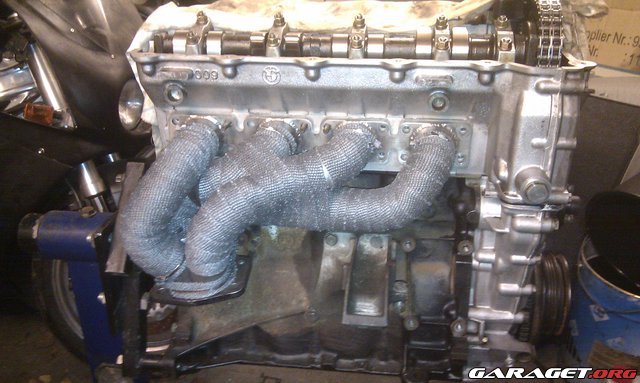

Drar en liten fredagsupdate:
Var tyvärr tvungen att linda mitt vackra grenrör eftersom ett tryckrör kommer gå rätt nära:
https://www1.garaget.org/gallery/images/94/93730/93730-e16fc0ee068f9bec55e6a047bc3e2070.jpg

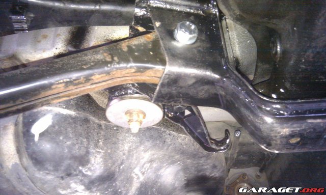

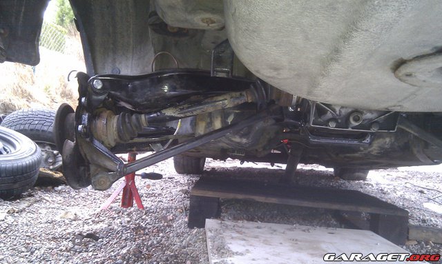

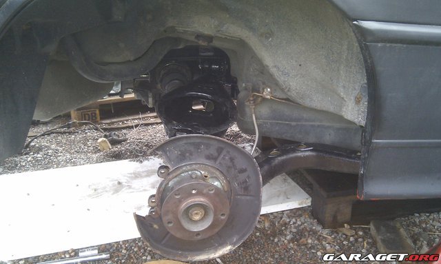

Update 22 februari

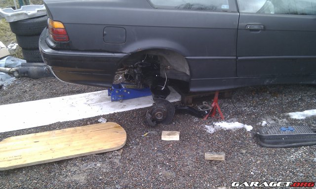

Smackade upp bakvagnen idag MHA Max!
https://www1.garaget.org/gallery/images/94/93730/93730-7bc5ec368ed9d2b3ec47ab5d989e7db9.jpg

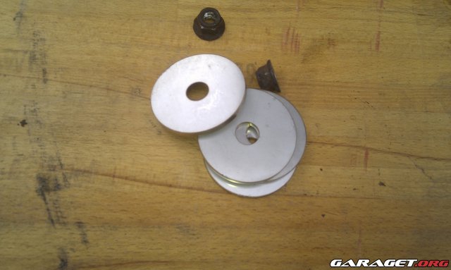

Har dessa finingar som sitter under bussningarna, 5mm rostfritt, laserskuret:
https://www1.garaget.org/gallery/images/94/93730/93730-debfe53c4af2f52398925b88ddd9a153.jpg
https://www1.garaget.org/gallery/images/94/93730/93730-685f106491a9d4e509e5f5011337d155.jpg
https://www1.garaget.org/gallery/images/94/93730/93730-d5c68da08479a5066767b66b9de94cb1.jpg
https://www1.garaget.org/gallery/images/94/93730/93730-6fc60bbddaf2ec0559a83e34f950d377.jpg
https://www1.garaget.org/gallery/images/94/93730/93730-672788eadbd4d4ab2c308867c4f41958.jpg

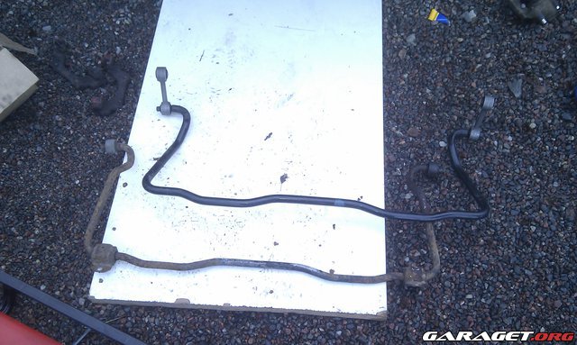

328ans krängningshämmare var grövre också! Har satts upp med nya stabilisatorstag:
https://www1.garaget.org/gallery/images/94/93730/93730-58bafe9fde23d04cf70bb9af1cb5779b.jpg

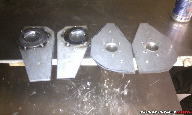

Liten update 5 mars

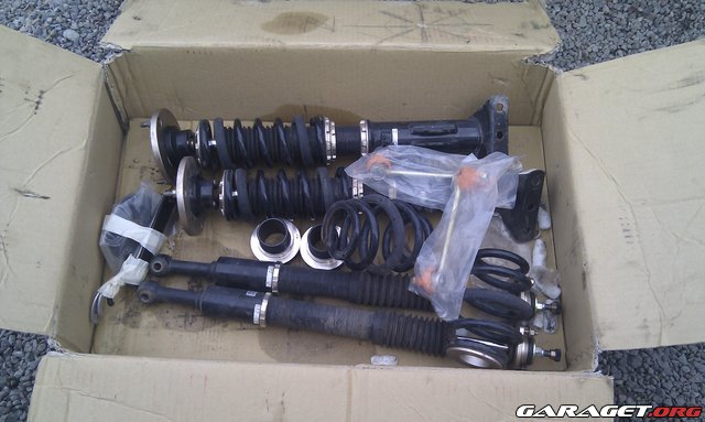

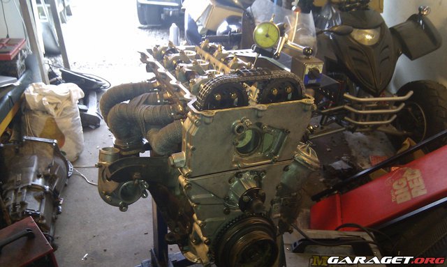

Kaminställning för turbomaskin:
https://www1.garaget.org/gallery/images/94/93730/93730-2b45e14897625d2726ab5d3bf81ce44b.jpg
https://www1.garaget.org/gallery/images/94/93730/93730-40dfd89435410e866cff922630460887.jpg
Har även köpt dessa bättre begagnade av aeriksson smile:
https://www1.garaget.org/gallery/images/94/93730/93730-c8d94d3d8a0bf2e398b128072f619f09.jpg
https://www1.garaget.org/gallery/images/94/93730/93730-31af21ed16c728dc11953455925672bc.jpg
