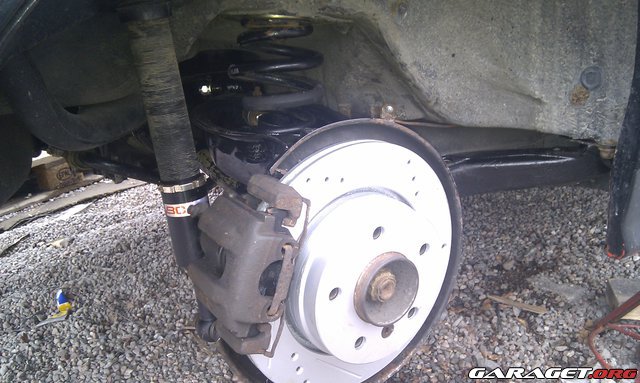

Update 7 mars

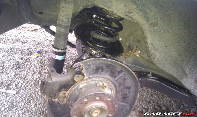

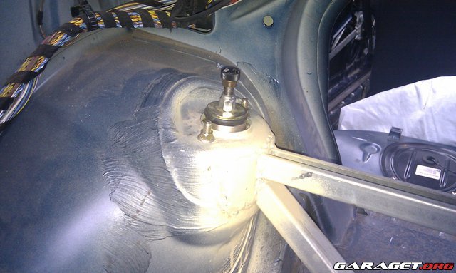

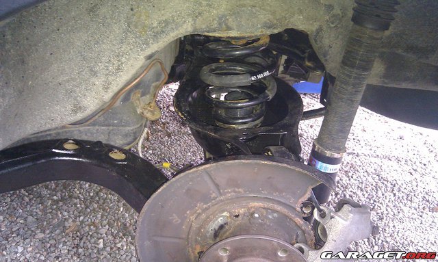

Monterat dämpare, fjädrar och bromsar bak:
https://www1.garaget.org/gallery/images/94/93730/93730-25ad36e79cc9a3bf02f50ca24d60dbec.jpg
https://www1.garaget.org/gallery/images/94/93730/93730-bbd23414662617543e9b48153c47b0b8.jpg
https://www1.garaget.org/gallery/images/94/93730/93730-7d7fce259bc0456296f970e902bc8475.jpg
https://www1.garaget.org/gallery/images/94/93730/93730-c7bbc2615687e8091e41016a219f0672.jpg

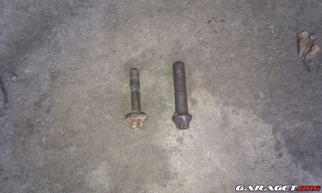

Kul jämförelse, drivaxelbultar, 318is till vänster och 328 till höger:
https://www1.garaget.org/gallery/images/94/93730/93730-f367e6250236c92b7ac7893ea05a9593.jpg

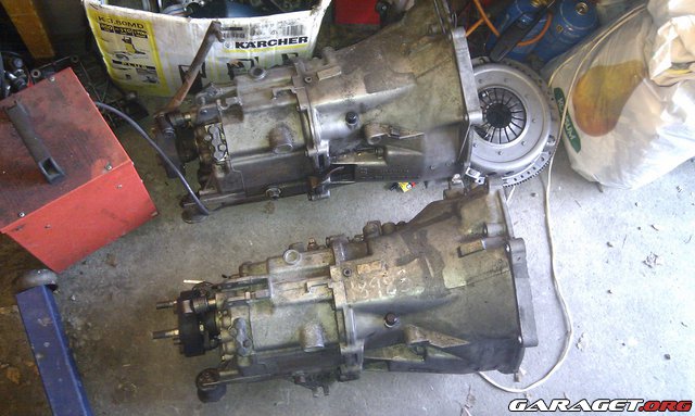

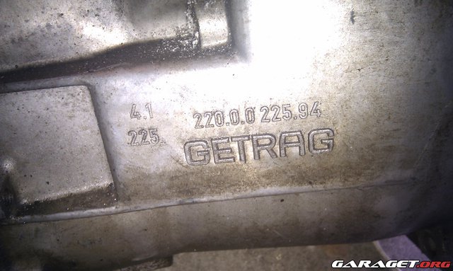

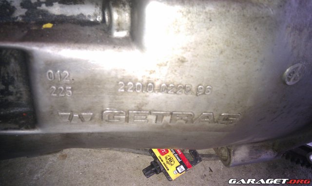

Sen har jag en fundering som någon kanske kan hjälpa mig med. Jag hade tänkt åka med 325 låda och kardan, tänkte att lådan kanske var liite hållbarare än 318is original, men nu funderar jag på om det är någon skillnad överhuvudtaget... Någon som vet om det är någon skillnad?
https://www1.garaget.org/gallery/images/94/93730/93730-e6c2c21dd3f386480f54467a054eb06b.jpg
318is:
https://www1.garaget.org/gallery/images/94/93730/93730-e2eefda25984158c237cd91d16046931.jpg
325:
https://www1.garaget.org/gallery/images/94/93730/93730-e81503547f9ae60463b7b49eadf98ca3.jpg

Häftig låda du hittat, har finkammat nätet och hittar ingenting tongue
Men jag hittade denna sidan i alla fall, resten får du sköta själv som vet bättre vilka bilar lådorna kommer ifrån. Du fyller i all information och trycker på "Browse parts", sen väljer du "Manual transmission", och då får du fram en låda eller fler, och där kan du plocka ut produktnummer på lådan och googla på Getrag + nummret så kanske du får veta mer om du har tur.
Edit: Bra om man länkar sidfan också;
http://www.realoem.com/bmw/select.do
Senast redigerat av -Westerlund- (7 mars 2014)
1 507 Inlägg
7 mars 2014
#845
Tack ska du ha för hjälpen! smile
Verkar som om bägge lådorna är getrag s5d 250g skrutt, får se hur länge det håller. Köper en zf när den första rasar, och skulle det knipa då har jag två skruttlådor till som ska förbrukas.
/T

Mystiskt med getrag i dom Där, rev ur motor och låda ur min 320 igår och jag har en ZF låda i den. Fast å andra sidan har man ju hört skrönor om att BMW monterade lådor på blindo i E36:orna alltså att dom högg första bästa på hyllan och smackade upp under bilen..

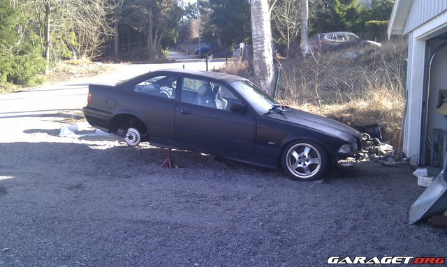

Update 9 mars

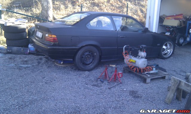

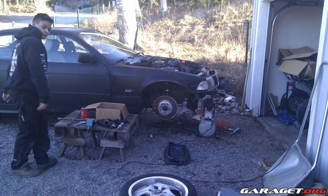

Har hunnit en del i helgen! Fick hjälp av Mad Max i lördags smile
Soligt
https://www1.garaget.org/gallery/images/94/93730/93730-7237559d75ee391d3e34e5f2bc9d4cb1.jpg

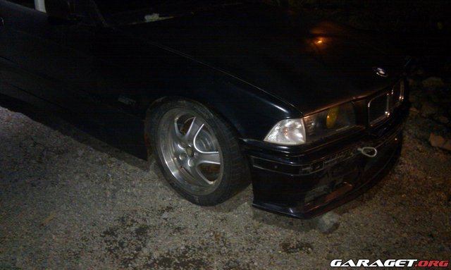

Efter luftning av bakbromsar hissades bilen ner för första gången med nya bakvagnen smile
https://www1.garaget.org/gallery/images/94/93730/93730-fe11730c284035dd924d3f5f2cf62a1c.jpg

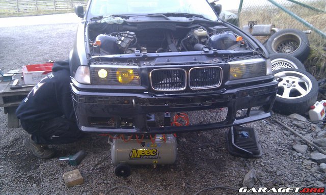

Sen byttes det till bc-racing coilovers fram också!
https://www1.garaget.org/gallery/images/94/93730/93730-14f16bc9b8718be27d6427cd553c140b.jpg

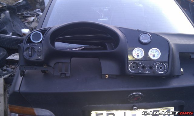

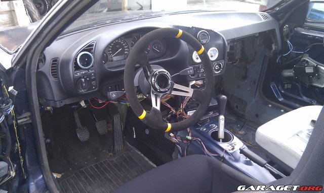

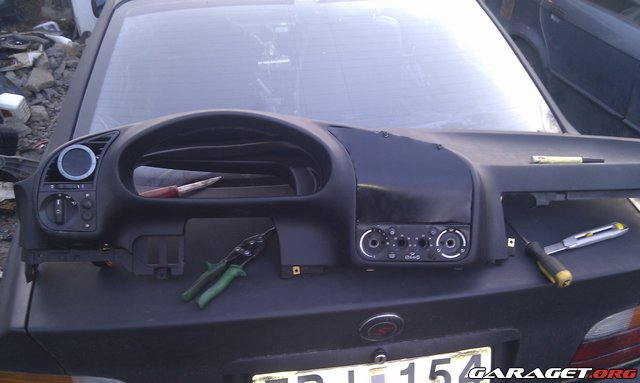

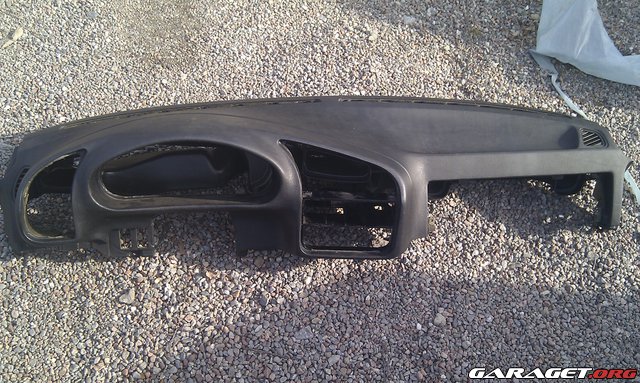

Idag söndag pulade jag lite med instrumenten. Slet ur och rensade ur instrumentbrädan:
https://www1.garaget.org/gallery/images/94/93730/93730-4216415aafba85fca9201383874a4d51.jpg

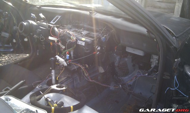

Rensade även lite bakom, dock orört på denna bild:
https://www1.garaget.org/gallery/images/94/93730/93730-005aadaacf55e1666fad6df724a8d579.jpg

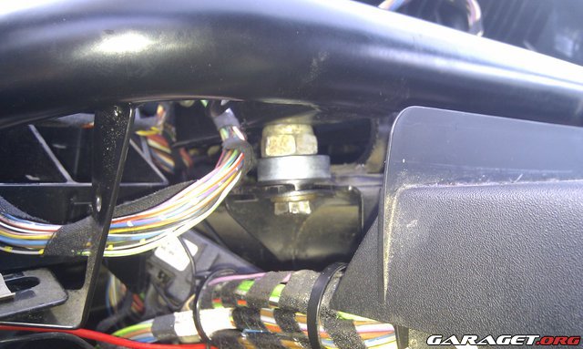

Passade på att sänka ratten lite efter eget tycke mha längre fästbultar och "distanser":
https://www1.garaget.org/gallery/images/94/93730/93730-fcb4a502edde642d2e543c03378d7f70.jpg

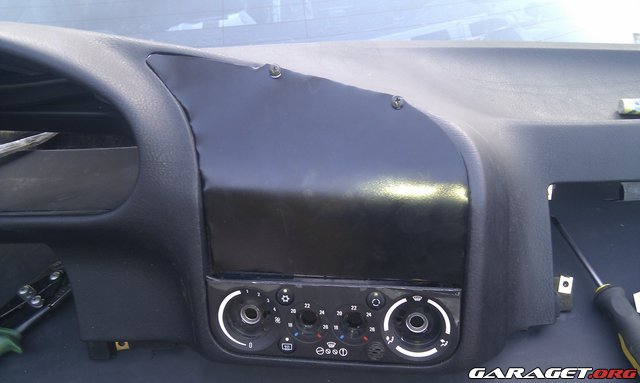

Klippte ur en bit av någon takplåt som skulle slängas:
https://www1.garaget.org/gallery/images/94/93730/93730-2392336fcc9922386ad6cb6ba74055da.jpg
https://www1.garaget.org/gallery/images/94/93730/93730-77e95cddde8b6cfef5ffd1f2770563b0.jpg
https://www1.garaget.org/gallery/images/94/93730/93730-31a92eb9a77f9ec9df9ebd4bb608e90f.jpg
Blev rätt nöjd smile Laddtryck till vänster, oljetryck, oljetemp och bblambda till höger
/T
Jaså? Där ser man! Aja, blir att åka med 325-lådan så länge den håller.

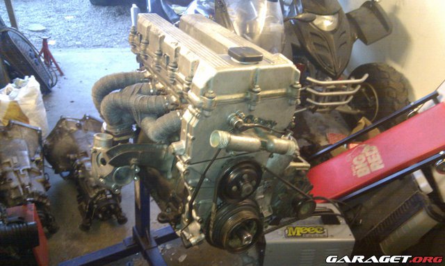

Motorn just nu, tråg saknas fortfarande, bör vara klart i dagarna:

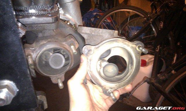

Update 21 mars
Har fått hem ett paket till Liket!
Någon som vågar sig på en gissning på vad det kan vara?
https://www1.garaget.org/gallery/images/94/93730/93730-c866b718fc14b89103ac678b7081e4c5.jpg
Ledtråd: Inte Mac
/T

#856
Avloppsrör för nu jävlar kommer det gå undan så kan vara bra utifall att wink
619 Inlägg
21 mars 2014
#857
Min första tanke är fälgar tongue Men kan vara den senaste jappsdämparen också ? tongue
1 507 Inlägg
21 mars 2014
#858
Haha!
Bra försök, men säger som brasse, det är fel fel fel fel!
Inte en chans att någon gissar rätt!
Ledtråd två: Liket kommer gå lite snabbare varvtider pga detta
/T
222 Inlägg
21 mars 2014
#859
Växellåda kanske? smile ser dock ganska lätt ut ståendes i soffan... tongue
Senast redigerat av AndreAron (21 mars 2014)
"Speed has never killed anyone, suddenly becoming stationary... That's what gets you." -Jeremy Clarkson
Tokig maskinmekaniker
469 Inlägg
21 mars 2014
#860
En herrejössesturbo!
